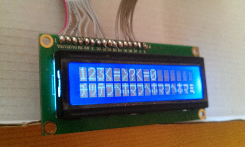

2x16 Display zeigt nur hieroglyphen an
Gast #2707441
Habe mir ein paar Displays aus China bestellt die ich heute ausprobieren
wollte. Es werden aber nur irgendwelche hieroglyphen angezeigt. Zahlen
werden normal angezeigt.
Kann das sein das die Displays nur Chinesisch...können oder kann man das
auch umstellen.
Gruß Basti

Hmm, in den rechtlichen Infos zum Verkäufer stehen auch schon
Hieroglyphen. Wen du dir sicher bist, das deine Ansteuerung korrekt ist
( anderes Display probieren) dann hast du einen chinesischen oder
japanischen ROM. Umstellen ist bei den Displays nicht möglich. Du hast
allerdings 8 frei definierbare Zeichen.

Schreib doch mal systematisch die ASCII-Zeichen von 0x10 bis 0xFF ins
Display. Die "Hieroglyphen" liegen normalerweise im Bereich 0xA0 bis
0xDF. Dahinter kommen noch Griechische Buchstaben.
Funktionieren denn die benutzerdefinierten Zeichen?

Chinamann schrieb:
> Überprüfe die Verdrahtung. Du hast vielleicht Datenleitungen vertauscht
> oder nicht angeschlossen.
Hmm, im 8 Bit Betrieb könnten das dann höchstens D6 und D7 sein, denn
die Zahlen gehen ja. Im 4-bit Betrieb ist das ganz ausgeschlossen, denn
die Initialisierung klappt ja soweit. Schau doch nochmal bitte, ob auf
der Platine eine komplette Bezeichnung steht, mit Suffix oder Prefix.
Übrigens enthält das HD44780 Datenblatt komplette Listings für
verschiedene Font-ROMs, kannst ja mal gucken, ob da irgendwas auf dein
LCD passt.
Gast #2708075
Hier mal zwei Bilder:
1. Zeile: 1234567890
2. Zeile: ABCDEFGHIJKLMNOP

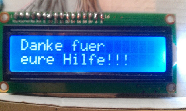

Moderator Persönliche Seite #2708258
Basti schrieb:
> Hat sich erledigt war wirklich ein Kurzschluss zwischen D6 und D7.
Schön, dass dir geholfen wurde.
