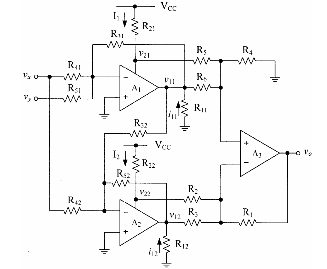

heute auf einer meiner Reise durchs Web habe ich die folgende seltsame
Schaltung für einen indischen Analogmultiplizierer gefunden. Es werden
nur drei Opamps verwendet. Zwei sind als invertierende Verstärke
beschaltet. Der dritte ist in einer mir unbekannten Weise beschaltet.
Interessant ist das anscheinend kein Logarithmus oder Mosfet verwendet
wurde. Der Fehler ist mit 0,23% angegeben! Vor einigen Jahren hatte ich
mal einen Analogmultiplizierer mit mehreren Opamps unter verwendung der
e-Funktion gebaut, dieser war extrem ungenau.
Ich wollte die Schaltung einfach mal mit euch teilen und fragen wie sie
funktioniert. Naja, vielleicht werde ich die Schaltung heute Abend mal
aufbauen und euch davon berichten.

Ähm ja. (Schaltplan) Lesen müßte man können. A1 ist ein (invertierender)
Addierer. A2 und A3 sind Subtrahierer.
> wurde.
> funktioniert.
Steht auch im Text. Anscheinend hängt die Stromaufnahme eines OPV
quadratisch mit der Ausgangsspannung zusammen. R21 und R22 "messen" nun
die Stromaufnahme von A1 und A2, die jeweils die Summe bzw. Differenz
der Eingangsspannungen bilden:
U_R21 ~= (Ux+Uy)² = Ux² + Uy² + 2UxUy
U_R22 ~= (Ux-Uy)² = Ux² + Uy² - 2UxUy
wie man sieht, fallen bei Subtraktion die quadratischen Terme raus und
es bleibt ein Term proportional Ux*Uy übrig.

Ich bin da sehr skeptisch. Der Knackpunkt der Schaltung dürfte im
Gleichlauf der beiden OPamp liegen. Wahrscheinlich wurde erhebliche Zeit
darauf verwendet, um zwei geeignete OPamps zu selektieren.
Dann würde mich mal interessieren, ob die Schaltung auch noch so gut
funktioniert, wenn sich die Temperatur ändert.
Außerdem fällt auf, daß die Schaltung mit nur bis zu 1V Eingangsspannung
eine sehr eingeschränkte Dynamik bietet.

Seh ich ähnlich. Schick wären hier Doppel-OPV mit getrennten
Versorgungsanschlüssen.
Yep. Wobei das bei Schaltungen mit Logarithmierern ja das gleiche
Problem ist.
Das halte ich nun wiederum nicht für wesentlich. Bei Multiplizierern
muß man den Eingangsbereich einschränken, weil man sonst viel zu
schnell mit dem Ausgang an den Rails anschlägt.

Die Autoren verwenden 0,1% Widerstände. Bei so vielen Widerständen wird
es in der Summe warscheinlich teurer als ein spezieller Baustein von
Analog Devices...

Ich kann mir nicht helfen: Wer mal die Ruhestromaufnahme von normalen
OPamps untersucht hat und weiß, wie sehr die streuen, kann sich nicht
vorstellen, daß die Schaltung auch nur halbwegs seriös ist. Da haben die
doch ewig selektierert, bis die Zahlen einigermaßen gestimmt haben.
Bei einem LM741 kann die Ruhestromaufnahme zwischen 1,7mA (typisch) und
2,8mA (maximal) streuen. Das sind 65%! Da ist die Verwendung von
0,1%-igen Widerstände doch ein völliger Witz, oder? Dazu kommt noch der
starke Temperaturgang der Ruhestromaufnahme eines OPamps. Außerdem teilt
sich die Ruhestromaufnhame auch noch in unterschiedliche Terme auf, die
in ihrer Zusammensetzung auch erheblich streuen dürften.
