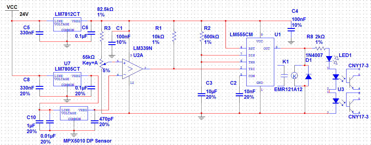

Moin,
ich hoffe mir kann jmd weiterhelfen, ich weiss nicht mehr so recht
weiter :-/
Ich habe eine Schaltung mit 555 gemacht.
Am Trigger bekommt sie durch einen Komparator, der durch einen
Schwellenwert "ausgelöst" wird einen Impuls. Dann soll der 555 für 5
Sekunden ein Relais schalten.
Die Schaltung habe ich auch gebaut aber sie funktioniert leider nicht.
Bei Beispielen finde ich mit 555 und solchen Verzögerungen immer nur
etwas das einen "Schalter" hat der etwas auslöst.
Kennt jmd vielleicht ein Beispiel was ich gebrauchen könnte, anstelle
von einem Schalter auch mit einem Signal z.B. von einem Komparator das
den 555 steuert?
In meinem Plan habe ich noch einen Rückkopplungswiderstand von 5M an
U2A, der nicht eingezeichnet ist.
Meine Schaltung hat anfangs immer geblinkt, durch 10nF an Pin2 hat es
aufgehört.
Dann war die LED dauer an, bei Schwellenwertüberschreitung hat sie
einmal kurz geblinkt (bzw wurde dunkler).
Durch Ausbau des Relais ist dieses blinken auch weg.
Jetzt ist es egal was ich mache, die LED ist einfach dauerhaft an.
Dabei sollte sie eigentlich nur beim Einschalten des Ganzen einmal
angehen für 5 Sekunden (start zyklus) danach dauerhaft aus.
Erst wenn der Sensor den Spannungsteiler Schwellenwert überschreitet
sollte der Komparator den 555 auslösen. Dann sollte das Relais/LED für 5
Sekunden geschaltet werden und danach wieder dauerhaft abfallen.
Ich habe jetzt schon X Stunden geschaut ob ich mich verlötet habe, finde
aber nix.
Ist vielleicht im Plan doch etwas falsch, weswegen es nicht so
funktioniert wie ich möchte?
Der bipolare NE555 retriggert gerne, wenn man damit ein Relais direkt
ansteuert. Daran ändert auch eine Freilaufdiode nichts, denn auch mit
dieser Diode entstehen beim Abschalten des Relais -0,7V am Ausgang und
das mag er nicht.
Wenn man mit dem 555 aus einem lang aktiven Signal am Eingang ein
zeitlich begrenzten Puls am Ausgang machen will, dann muss man den
Trigger-Eingang kapazitiv ankoppeln. Siehe Datasheet.
Funktioniert der 555 Komplex wie zu erwarten, wenn man U2A Pin2 nicht
mit dem Trigger verbindet, sondern den Trigger testweise per Taster
auslöst?
Welcher Teil der Schaltung soll das bewirken? Ich sehe dazu nichts.
Danke prx für die Antwort.
Es hat ja leider auch nicht funktioniert als ich das Relais abgelötet
habe.
Das mit dem Taster werde ich versuchen auszuprobieren. Dann muss ich
einen Widerstand gegen VCC setzen zu Pin 2 und den Taster zu GND,
richtig?
Wenn ich die Schaltung an den Strom anschließe, dann "löst" sie doch
einmal aus.
Bzw tut das auch meine Vorgängerschaltung die nur aus Komparator besteht
und nicht den Timerteil hat.
Für die 5Sekunden sind ansonsten R2 und C3 verantwortlich.
Ich habe mir das so gedacht:
Der Trigger ist auf High durch den Pullup, wird der Komparator ausgelöst
dann zieht sein Opencollector den Trigger auf GND was einen Impuls
auslösen sollte. Dann soll der 555 Zyklus das Relais und die Optos für 5
Sekunden schalten und dann wieder in den Ausgangszustand zurückfallen
und das Relais wieder abschalten.
Wenn das sowieso problematisch ist mit dem Relais, wie kann ich das
besser machen? Die 555 als sink benutzen anstatt als Quelle oder mit
Transistorstufe?

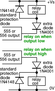

Wie das mit der Diode gemeint ist im Anhang, da steht halt genau der
Effekt den du meintest "However, the 555 and 556 require an extra diode
connected in series with the coil to ensure that a small 'glitch' cannot
be fed back into the IC. "

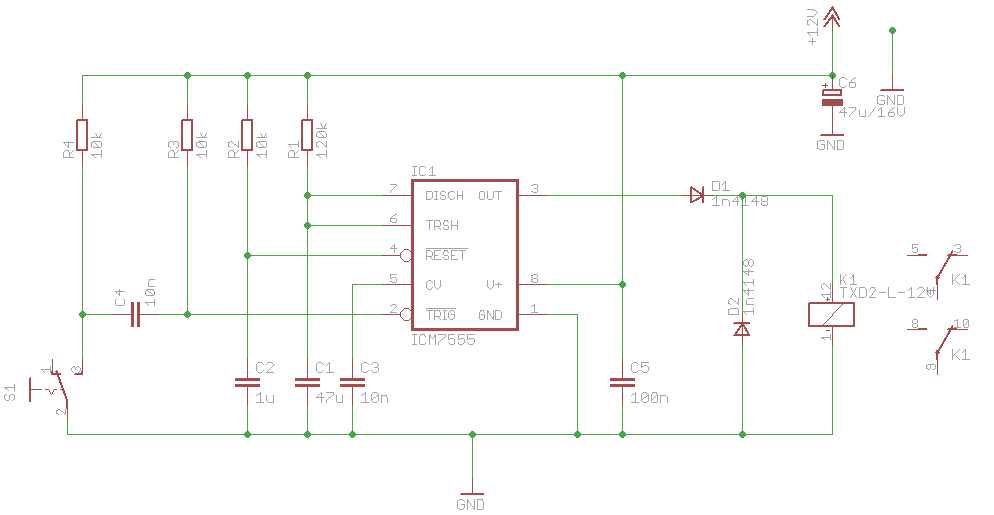

So ist das sicherlich gemeint... ;) 120K und 74uF müssten wohl in etwa
5Sekunden ergeben, habe ich jetzt nicht nachgerechnet
120e3 x 47e-6 x 1.1 = 6.204 Sekunden? Naja egal, wirste ja sehen
Viel Erfolg
Axelr.
