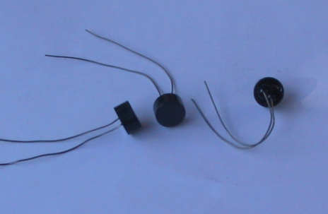

Die Dinger hab ich beim Aufräumen meiner Videoersatzteilkiste gefunden
und anscheinend mal mitgekauft bei der Auflösung einer
Radio-Fernsehwerkstatt. Was ich schon weiss:
* ohmscher Widerstand um die 33 Ohm, ändert sich nur unwesentlich bei
Temperatur und Lichteinstrahlung (Sonne oder Glühlampe).
* Keine Empfindlichkeit auf magnetische Felder. Zeigt auch keine
Spannung, wenn man sie in die Nähe von Wechselfeldern bringt. Der
ohmsche Widerstand ändert sich dabei auch nicht.
Ich habe die Dinger auch früher mal in professionellen Videorecordern
(U-Matic und Betacam) anliegend am Band gesehen, da da aber nie was
kaputt dran war, hab ich mich nicht weiter drum gekümmert. Dummerweise
habe ich mich beim Umzug ins neue Haus von tonnenweise Service Manuals
getrennt, so das ich da nicht mehr nachschauen kann. In Konsumergeräten
sind diese Sensoren auch nicht drin.
Was kann das sein?

Sieht nach Vergussmasse aus.
Ich würde wohl mal einen stark erwärmen ( Heissluftfön ) und die Masse
vorsichtig entfernen.
Ein Blick ins Innenleben ist evtl. aufschlussreich.
Könnten das Sensoren für das Bandende sein ( IR Sensor )
Hat aber nur zwei Anschlüsse....hmmm....

Mr. Halflife, das sind wirklich nur runde schwarze Plastikscheiben mit 2
Drähten, kein Fenster sichtbar und nix. Hinten ist noch ein kleiner
roter Punkt drauf. Mehr ist nicht.

Ja, dann fliesst ein Strom, der dem ohmschen Widerstand entspricht. Wie
oben geschrieben, kenne ich die Dinger mit direktem Bandkontakt aus
grossen Videorekordern, deswegen die starke Vermutung, das es Sensoren
sind.
Ich frage also jemanden, der in der Broadcast Szene Videomaschinen
schraubt/geschraubt hat.

Hab ich schon probiert, keine Änderung der Charakteristik. Die 'Dew
Sensoren' sind meistens auch eher Keramikplättchen, die ich auch in der
Kiste gefunden habe. Interessanterweise steigt bei denen der
Widerstand an, wenns feuchter wird. Da die hier beschriebenen Dinger
aber keinerlei Fenster oder so haben, sondern wirklich nur einfarbige
homogene schwarze Platikgehäuse haben, geben sie mir ja die Rätsel auf.
Das einzige, worauf sie minimal reagieren ist Temperatur - allerdings
auch nur von 33Ohm bei 20°C auf 33,2 Ohm bei 40°C.
Willauchherumraten schrieb:
> Löschspule?
Es ist aber der Standard Vollspur-Löschkopf noch immer extra in den
Geräten drin gewesen und ich kann auch hier keinerlei Empfindlichkeit
auf Magnetfelder erkennen (Oszi bis auf 1mV hochgeschaltet und an einen
fetten Netztrafo gehalten - nichts zu messen).
Franzl F. schrieb:
> Ähneln aber auch irgendwie Ultraschall oder Miniatur Lautsprecher. Bin
> mir aber nicht sicher.
Hätten sie doch nur ne Öffnung oder so. Haben sie aber nicht. Machen
auch kein Geräusch am Komponententester meines Hameg.
Ich glaube langsam, das es so eine Art Bandvorheizung oder so ist. Da
sie um die 33 Ohm haben, würden sie natürlich warm werden, wenn man sie
bestromt. Andererseits macht mir das Gehäuse nicht den Eindruck, als
wäre es für nennenswerte Übertemperaturen ausgelegt. Vllt. hat jemand
nochn Service Manual von ner U-Matic (High oder Lowband ist wurscht)?

Bei Ultraschallsensoren/lautsprecher hört man nicht umbedingt etwas bei
50 Hz. Ich habe welche die haben auch keine Löcher sondern nur eine
glatte fläche. Sind das Sinus oder Rechteck? Kanst du Spulen messen?
Oder das Ding irgendwie öffnen ohne zu zerstören?
Nur mal so ne Idee...
Häng das Ding mal an dein Oszi und klopfe oder drücke leicht auf die
oberfläche ob sich da was rührt?

OP (Firma: matzetronics) #2713011
gordon51freeman schrieb:
> Besteht die Möglichkeit, dass das Ding bereits kaputt ist?
Vier Stück liegen hier rum, nagelneu und ungelötet und alle 4 verhalten
sich messtechnisch gleich. Denke mal, die sind alle heil.
Ich kann jedenfalls keine Blindanteile messen, will aber nicht
ausschliessen, das da ein paar Windungen irgendwas drin sind. Die oben
beschriebene winzige Temperaturabhängigkeit könnte z.B. auf
Konstantandraht oder sowas hinweisen.
Alles schon probiert. Null Spannung am Ausgang bei Klopfen, Magnetfeld
oder Lichteinfall.
> Die Idee kam mir auch schon.. nur was haben Piezo Sensoren im Inneren
> eines Videorecorders verloren :P?
Erstens das und zweitens wären die ja ganz schön hochohmig. Der ohmsche
Widerstand ist aber nur bei rund 33 Ohm.
Stefan M. schrieb:
> Hmmm, war mein Vorschlag so schlecht?
> Teil erwärmen und aufpulen um zu schauen was drin ist!?
Schlecht nicht - aber es stinkt bestimmt und ich hab auch kein
Heissluftgebläse zur Hand. Mach ich dann mal nächste Woche in der
Werkstatt. Mit nem Lötkolben wollte ich jetzt nicht drin rumpulen, dafür
ist mir die Spitze zu schade und das Problem nicht wichtig genug. Geht
bestimmt auch kaputt, wenn men da wild drin rumpolkt.
Jedenfalls vielen Dank für die Diskussion, aber was es ist, wissen wir
noch nicht. Bin ja auch erfahrener Elektroniker, aber diese Teile geben
mir wirklich Rätsel auf.

Tippe mal auf Ultraschallsensoren... Gib mal nen Sinus 2,5kHz drauf...
Wie komme ich darauf: "kleine silberne scheibe mit 2 drähten dran" hab
ich mal in der Ultraschallbude im Praktikum gesehen. Wenn man da ne
"hörbare" Freq. draufgehauen hat, hat man immer knackgeräusche gehört
Gast #2713044
Hast du sie mal so richtig erhitzt? Ich würde noch nicht ausschliessen,
dass das Temperatursensoren sind. Gibt ja auch solche Schalter, die
einfach ab einer gewissen Temperatur unterbrechen und vorher keine
wirkliche Funktion haben.
Wüsste allerdings auch nicht wirklich, was so ein Ding in 'nem Recorder
verloren hat. BTW bist du dir ganz sicher, dass das Teil aus 'nem
Recorder kommt?

Kann ich wirklich ausschliessen. Ich habe da Gleichspannung und
Wechselspannung raufgegeben und da knackt nichts. Haben ja auch kein
Loch oder Fenster, sind einfach nur so gross wie ein 10Cent stück, ca.
5mm dick und  aus durchgehendem schwarzen Plastik.
