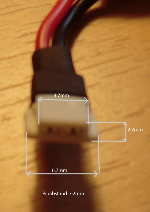

Ich hab mir nen Lipo-Akku gekauft, der einen seltsamen Stecker hat. Ich
bin grad am Layout einer Schaltung für die ich den Akku brauche und
jetzt benötige ich wenigstens mal einen Namen, wie man diesen Anschluss
hier nennt. Im Anhang befinden sich fünf (nicht so wahnsinnig gute)
Bilder. Eines davon ist mit den Maßen des Steckers ("vorne_mit_masse").
Ich hoffe ihr könnt damit was anfangen.
Der Pinabstand beträgt ungefähr 2mm, so genau konnte ich das nicht
messen.
Es wäre natürlich super, wenn sogar jemand schon eine Eagle-Lib dafür
hätte, denn ansonsten muss ich die auch noch zeichnen...
Ich bin über jede Antwort froh :)
Grüße
Matthias

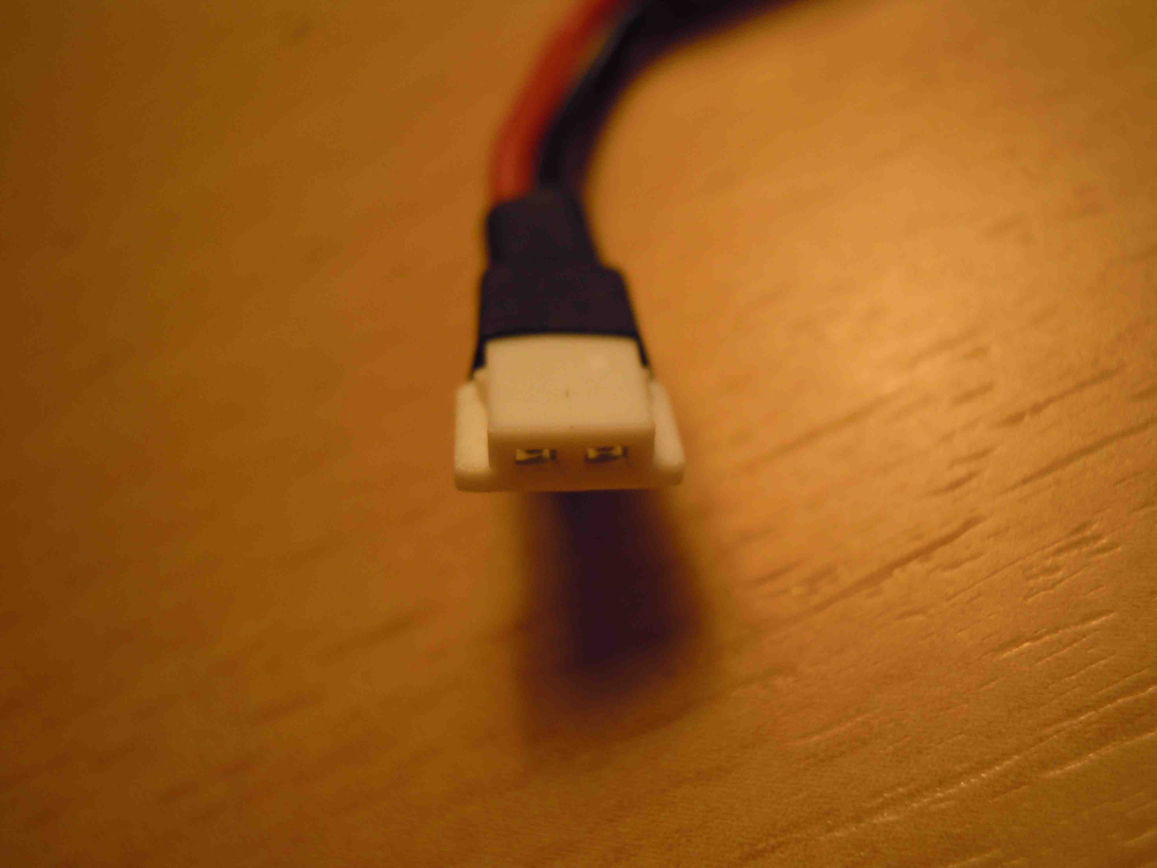

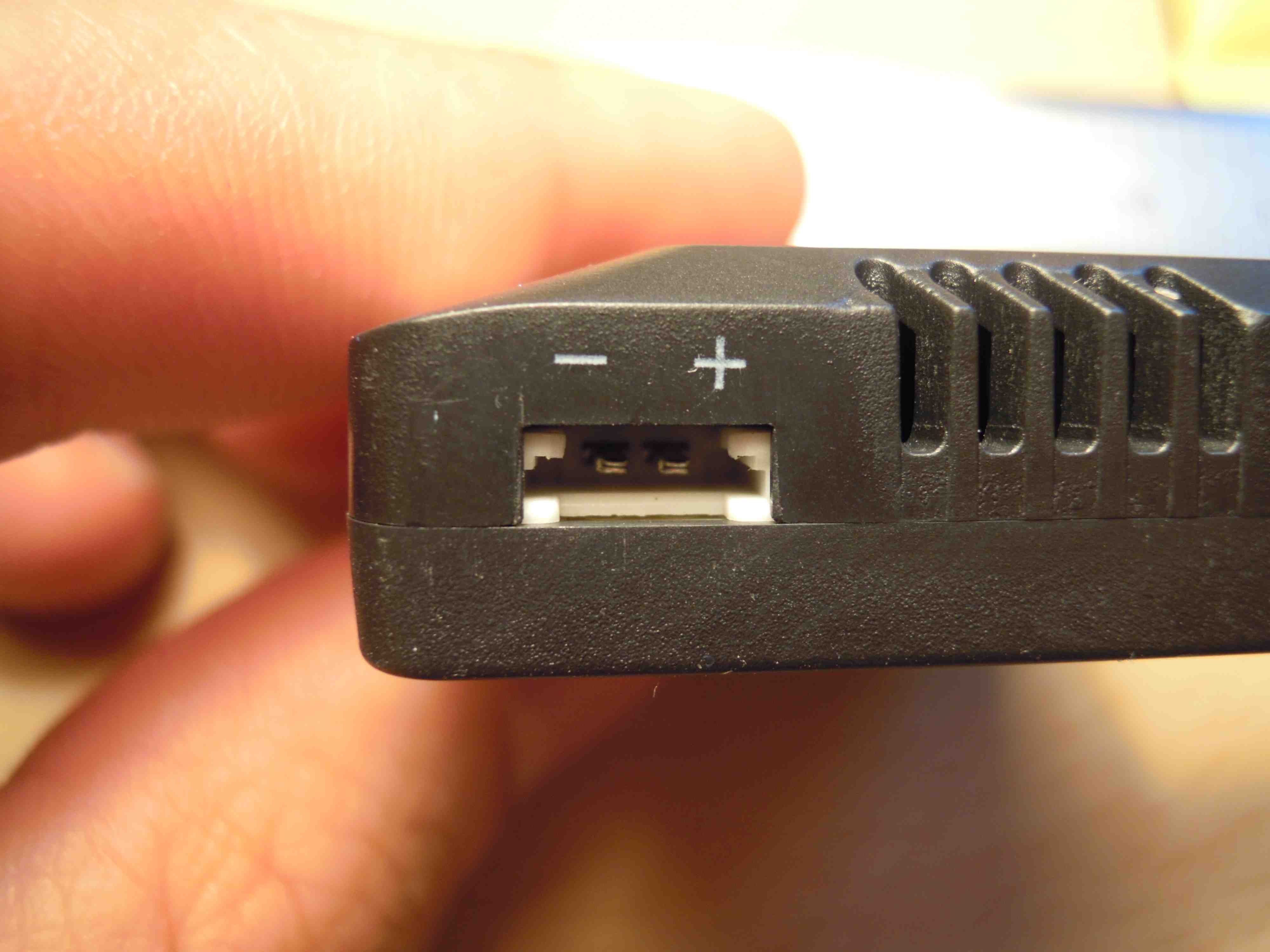

Ok, habs hinbekommen. Als ich eine "schlechtere" Kamera probiert habe,
hats dann funktioniert. Diese konnte auf den Stecker so nah fokusieren.
Komisch, dass das die andere Kamera nicht konnte.
Entschuldigung, dass die anderen Bilder so schlecht waren, die hier sind
besser.
Danke und Grüße
Matthias

Ahh, die Buchse ist auch an meinem Lipo Akku. Steht "HY 6" drauf. Habe
bisher nichts bei Tyco oder Molex gefunden... würde mich auch mal
interessieren welche das sind.
von Timmo H. (masterfx)
Ahh. Findet man häufig als "Walkera Battery Connector"
Eine genauere Bezeichnung habe ich noch nicht gefunden. Aber in
Modellbau-Shops findet man die unter dieser Bezeichnung.

von Michael F. (startrekmichi)
Vor ein paar Tagen habe ich die Stecker auch noch gesucht, um mir ein
Multi-Ladegerät für die Akkus meines Walkera Quadrocopters zu bauen.
genaue Bezeichnungen (alles von Molex):
51005-0200 Stecker
51006-0200 Buchse
Crimpkontakte 50012 bzw. 50013
http://www.molex.com/molex/products/listview.jsp?query=51005&channel=Products
http://www.molex.com/molex/products/listview.jsp?query=51006&channel=Products
Zu bekommen bei den großen Distis wie mouser, RS und farnell (da aber
nur aus USA), ev geht's per Anfrage im hbe-shop. Für Privatleute:
http://www.trade4me.de/Akkus-Ladetechnik/Kabel-Stecker/Walkera-Akku-Anschluss-100mm-Stecker::36011.html
http://www.trade4me.de/Akkus-Ladetechnik/Kabel-Stecker/Walkera-Akku-Anschluss-100mm-Buchse::36032.html
http://shop.lipopower.de/Mini-Klein-Molex
Edit: Das sind Kabel-zu-Kabel Verbinder, d.h. mit Eagle wirst du da eh
nichts anfangen können. In dem Ladegerät sind auch nur die zwei Drähte
auf der Platine eingelötet und der Verbinder in eine passende Aussparung
des Gehäuses geklemmt.
