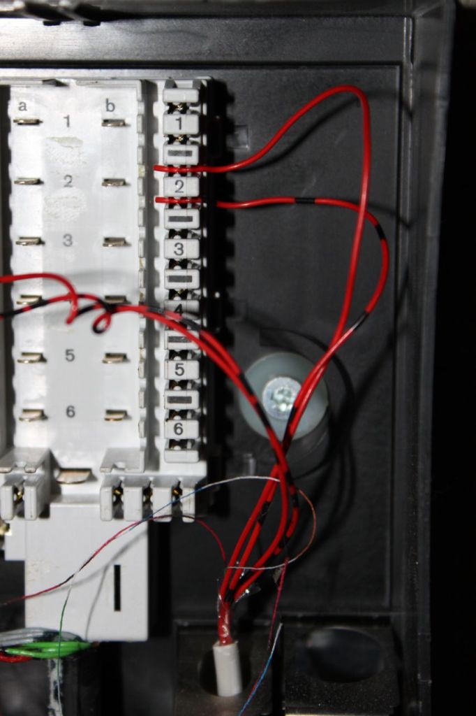

OP
danke für die vielen Antworten. Kann leider selbst jetzt erst antworten
da ich internetlos im Urlaub war.
Mir scheint, dass ich das Problem immer noch nicht hinreichend
beschrieben habe. Daher habe ich von den verschiedenen Stellen nochmal
Bilder gemacht.
So wie ich es bisher sah brauche ich nur einen TAE-Stecker. Nur wie ich
die Drähte von der Telekomdose ranklemme ist mir unklar. Eure bisherigen
Beiträge haben mich leider nicht erhellt :-(
du brauchst nur einen TAE stecker und da kommen 2 drähte dran: der ohne
markierung und der mit 1ner markierung.
im wikipedia artikel findest du eine tabelle und ein bild an welche der
6 pins des steckers die beiden kabel kommen

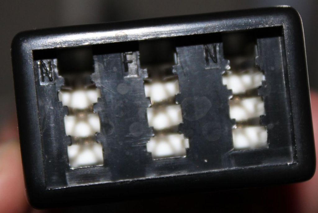

Danke, das hat schon mal geholfen. Allerdings noch eine Frage zum
befestigen selbst. Steckt man die Drähte nur rein, oder kann man die
noch irgendwie fest-/einklemmen? Ich habe so einen Stecker gekauft:
http://www.online-rc-shop.de/WebRoot/Store18/Shops/61589428/47C1/B3B1/713D/0B44/5CE0/C0A8/28BA/5863/TAE-F-Stecker-SB.jpg
Es funktioniert gesteckt auch schon, allerdings muss man wohl nur mal
rankommen und schon könnten die Drähte wieder rausrutschen. Kann man die
abgebildeten Metallschienen irgendwie rausnehmen?

Die Kontakte sind zum Crimpen vorgesehen. Dafür gibt es spezielles
Werkzeug.
Man kann aber auch mit einer Zange die Drähte festklemmen und dann
verlöten.
