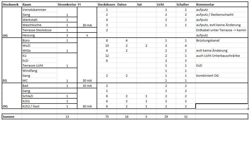

Hallo Gemeinde,
ich brauche mal Eure Ideen / Ratschläge. Bei uns steht aktuell eine
Hausrenovierung an, und in diesem Zuge soll auch die gesamte Elektrik
erneuert werden (momentan Stand 1956!!).
Wir sind gerade dabei, uns zu überlegen was wir genau wollen, um das
dann zusammen mit dem Elektriker konkret umzusetzten.
Ich suche jetzt einfach nach Anregungen und Hinweisen worauf wir noch
achten sollten, bzw. was wir alles noch einplanen sollten.
Ich kenne schon die Liste von ElektroPlus, und habe mich auch bei der
bisherigen Planung ein wenig daran orientiert.
Im Anhang mal die bisherige Planung.
Wir, das sind 2 Erwachsene und 2 Kinder (3 und 5 J).
Ich freue mich auf Anregungen!

Bau bitte kein Fi mit 10 mA ein, nimm auch fürs Bad ein 30 mA FI..
Überlege dir:
-Aussenbeleuchtung, Gartenbeleuchtung, Aussensteckdosen
- Verlege in jedes Zimmer zumindest ein Lehrrohr mit Dose für evtl.
Datenanschluss (Natürlich nicht fürs Bad/Flur)
- Was für Geräte kaufe ich für die Küche? Dazu ein gesonderten Plan
erstellen.
- Sprechanlage?
- Telefonanlage?
- Antennenlage? Auch wenn du jetzt Kabel hast, (weiß ich ja nicht) würde
ich mir überlegen wo evtl später eine Sat-Anlage Platz finden würde.
Dorthin Sternförmig in jedes Zimmer ein Kabel ziehen, fürs Wohnzimmer
zwei.
-Elektrische Rolläden/Jalousien?
Das fällt mir so auf die schnelle mal ein.....

Küche ist mit einem Stromkreis deutlich zu wenig!
Herd / Backofen : 3Phasig
Geschirrspüler: 1 Stromkreis
Steckdosen:2 Stromkreise, im Idealfall nicht mit auf die Phase
"Geschirrspüler"
Steckdiose terasse braucht FI.
mindestens eine CCE-Dose kann man vorsehen.
Bei allen Raümen würde ich Licht und Steckdosen auf verschiedene
Stromkreise legen, die auch auf den jeweilig kompementäre FI liegen,
d.h. je Etage mindestens 2 FI, z.B.
FI1: Licht Flur, Steckdose Stube, Küche, ...
FI2: Steckdosen Flur, Licht Küche, Stube, ...
10mA FI bad kann man, es reicht aber auch ein 30mA
wenn du eh Wände aufhackst denk auch gleich an CAT6 oder 7, Antenne,
Telefon, ...
Steckdosen kann man(n) nie genug haben: meine Frau braucht zu
Weihnachten immer welche in Fensternähe, für das ganze Leuchtklimbim.
mfg
Trolle frei!

Bad kannst Du mit auf die anderen FI legen, so oft sollte der nicht
auslösen, und man merkt im Nebenzimmer, wenn der Fön in der Wanne liegt
(wobei da der FI nicht zwingend auslösen muss).
Ich bin ein Fan von getrennter Absicherung von Licht und Steckdosen in
den Zimmern. Dann kann man zum Leuchtenwechsel die Sicherung rausmachen
und hat trotzdem Licht von der Stehlampe / Schreibtischlampe. Und wenn
ein Gerät die Sicherung auslöst, sitzt man nicht im Dunkeln.
Also:
1 Stromkreis pro Zimmer für Steckdosen (Küche 2)
1 Stromkreis pro Etage für Licht und Steckdose unterhalb vom
Lichtschalter
Wichtig:
1 Stromkreis extra für Flurlicht, damit nie die gesamte Etage ohne Licht
ist
Kühlschrank mit auf Küchenlicht legen
WaMa, Trockner, Geschirrspüler extra absichern
Die Stromzuführung für die aktuelle oder spätere Versorgung der
elektrischen Jalousien nicht vergessen (bis in den Jalousienkasten
hinein).
Wenns rund sein soll, dann vom Jalousienkasten auch ein Rohr (oder
direkt Kabel) verlegen bis zur Schalterposition des Positionsschalters
bzw. bis in den Gurtwickler-Kasten hinein (3-adrig). Man kann dann
schnell einen Wickler-Motor oder (besser) einen Rohr-Motor
nachmontieren.
Auch eine Überlegung wert: Mittels geeigneter Koppelrelais (kosten ca.
25 EUR/Stück) kann man n+1 Jalousien so zusammen fassen, daß alle
Jalousien (zusätzlich) über eine zentrale Schaltuhr gemeinsam hoch und
runter fahren [so das gewünscht ist]. Das bedingt eine "ringförmige"
Verkabelung der Jalousien untereinander mit 5-andrigem Kabel.
Zweckmäßigerweise sind dann alle Jalousien gemeinsam über eine Sicherung
abgesichert.

Kabel oder Leerrohre für eine Alarmanlage und nochmals Leerrohre und
Leerrohre. Man weiß ja nie was noch kommt.(Elektr. Markise,
Hausbus,etc.).
Funk ist ja ganz nett, aber Kabel finde ich besser und nicht so
Störanfällig. Besser jetzt mehr Verlegen, als später Ärgern.
Also ich würde:
a) Licht und Steckdosenstrom etagenweise trennen.
b) In Küche und Werkstatt ud Waschküche deutlich mehr Stromkreise legen.
Nur mal als Beispiel:
Ich habe in
Küche: 3x16A Herd, 3 x 16A Steckdose je 3, 1 x Kühlschrank, 1 x Licht
Werkstatt: 3x32A Drehstrom, 3x16A Drehstrom, 3 x 16 A Steckdosen je 3, 1
x Licht
Waschküche: 3 x 16A, 1 x Licht, schon weil man Waschmaschine und
Trockner trennt.
c) Prinzipiell Aussenstromsteckdosen und Aussenlicht über einen
gemeinsamen FI schicken damit man den Aussenstrom auch abschalten kann.
Schon dir gehobene Aussattung bietet mehr:
http://www.elektro-fachplanung.de/Fachinfo/Planungshilfen/Ausstattung/ausstattung.htm
von Markus M. (Firma: EleLa - www.elela.de) (mmvisual)
Überall CAT7 Kabel verlegen. Je Dose 2 Kabel für 2 Netzwerk-Anschlüsse.
Das ganze auf PatchPanels irgendwo in den Keller.
- Für Netzwerk
- Für Telefon
- Sonstige Spielereien
Somit hat man in jedem Raum mindestens 2 Dosen und 32 Drähte zur
Auswahl.
Da wo der TV hin kommt, kann man etwas mehr Kabel spendieren.
Nicht vergessen, NW-Kabel auch auf die Bühne und in das Bad in den
Spiegelschrank, man weiß ja nie.
Ansonsten Licht und Steckdose separat verdrahten. Damit steht man nie im
Dunkeln wenn eine Sicherung wegen Steckdose fliegt.
Und das wichtigste dabei: Man kann problemlos die Lampen mit 12V oder
24V von einer Zentrale aus einspeisen. (Stichwort: 24V Ladegerät /
Solarzellen / Akkus. Immer Licht auch bei Stromausfall)

Wir haben das gerade hinter uns.
Ich habe in jeden Raum Daten und Sat gelegt. Insgesamt 24 Doppeldosen
Cat6A mit Cat7 Kabel und 22x Sat. Incl. Bad, Garage/Hobbyraum fürs
Internetradio. Datendose, Sat, Potentialausgleich und dicke Leerrohre
zum Dachboden nicht vergessen. Wer weiß wozu es mal gut ist: DVB-T, SAT,
Solarzellen, was man halt so im Laufe der Zeit für Ideen entwickelt.
Küche: Kochfelder haben heute mind. 8KW, die größeren schon über 10KW.
Das alleine sind schon 3 Phasen a 16A. Wenn die Leitungslänge über 18m
geht, dann gleich 4mm² fürs Kochfeld legen (max. 3% Spannungsverlust).
Backröhre hat i. d. R. 3,5KW also ein eigener Stromkreis. Dann habe ich
Mikrowelle (2KW) und Kühlschrank (300W) zusammen auf einem Stromkreis.
Spülmaschine ein Stromkreis. Dann 2 Stromkreise für Steckdosen und
Licht. Man bedenke: Wasserkocher 3KW, Kaffeemaschine oder Automat locker
2KW, Toaster keine Ahnung, Dunstabzug ca. 400W usw, usw. Hat jemand
mitgezählt? Sind 8x 16A für die Küche. Wenn jetzt die Nörgler kommen und
meinen das sei zuviel, dann möchte ich zu bedenken gaben, dass die
Elektroinstallation vieleicht alle 50 Jahre mal erneuert wird. Die
Geräte aber schneller ersetzt werden und immer mehr Leistung aufnehmen.
Vieles habe ich gleich in 2,5mm² gelegt, insbesondere die Küche und
sonstige Großverbraucher.
Garage je nach Entfernung mit 10mm² versorgen und Unterverteilung bauen.
Waschmaschine, Trockner je eine eigene Sicherung.
Dann noch Rauchmelder vorsehen, ich habe die gleich miteinander per
Kabel vernetzt.
Zu wichtigen Punkten gleich 5x1,5 legen.
Neben den Fenstern eine Steckdose vorsehen, evtl. mit direkter Zuleitung
aus dem Schaltschrank. Freut sich das Weibchen an Weihnachten. Schalter
für Rolläden vorsehen.
Überspannungsschutz bedenken.
Evtl. Stromzugang (geschaltet) für den Garten einplanen. Teichpumpe,
Gartenbeleuchtung, usw..
Das Kabel (oder Leerohr) was man jetzt zuviel in die Wand legt, kostet
nicht sooo viel. Wenn man irgendwann was nachflicken muß wird's teuer
und häufig auch dreckig.
Noch was für alle Solarzellen-Freunde nicht vergessen:
Not-Aus Schalter für Solarzellen. Damit werden die Zellen kurz
geschlossen und können somit keinen Kurzschluss/Funken mehr machen.
Der sollte möglichst im Außenbereich sein, so dass die Feuerwehr ran
kommt.
Ansonsten kann es passieren dass die die Hütte abbrennen lassen, weil zu
gefährlich.

Ich hab die Verteilung ähnlich gemacht wie Super Grobi:
Kochfeld 5x2,5mm², Backröhre 3x 2,5mm², 3 3-er Steckdosenplätze über der
Arbeitsplatte jede separate 2,5mm² Zuleitung, Geschirrspüler 2,5mm² mit
je B16A abgesichert.
Kühlschrank, Abzugshaube, Arbeitsplattenbeleuchtung sowie Mirkowelle und
Radio je 1 separate 1,5mm² Zuleitung mit B13A abgesichert (wie den
gesammten Rest des Hauses).
Der Kühlschrank liegt nicht mit auf dem FI der Etage sondern hat seinen
eigenen den er sich mit der Tiefkühltruhe teilt.
Leitungslänge max 15m, da Zentraler Versorgungsschacht mit Etagen
unterverteilern. Deren Zuleitung je 5x 16mm².
Garagenzuleitung 5x6mm², Daran hängen alle Außensteckdosen.
Datenkabel hab ich eine Doppelleitung K7 in jeden Raum incl. Küche und
Flure außer Bad gelegt. Die gehen alle im Keller auf ein Patchfeld. Sat
Kabel sind auch in jeden Raum (außer Flure und Bad) je 2 Leitungen
gelegt die Zum Dachboden führen.

Meine 22 Sat-Strecken enden im Serverschrank auf eigenen Patchfeldern.
Dazu kann man ganz gut solche Erdungsblöcke
http://www.ws-tronik.de/SAT-Komponenten/7-fach-Erdungsblock-Erdungsschiene-7-plus-1::2277.html
in geeignete 19" Rahmen setzen und hat dann ein wunderbares F-Patchfeld.
22 Strecken auf 1HE und 12 ankommende Leitungen vom Multiswitch auf
ebenfalls 1 HE. Man kann auch einen 1HE Rahmen nehmen und 16..24 Löcher
reinbohren und mit den F-Verbindern bestücken.
Was mir noch eingefallen ist eine Steckdosen und HDMI/LAN für einen
Beamer in der Decke oder oben an der Wohnzimmerwand vorsehen. Evtl. auch
Strom für eine automatische Leinwand. Habe ich für mich verworfen, aber
wer einen Beamer hat, wird es vieleicht zu schätzen wissen. Kabel für
die Lautsprecher in die Wand wurde glaube ich schon genannt.
Außenlautsprecher über den 2ten Stereokanal des Receivers für die
Terasse (IP54) werde ich mir noch gönnen.

Kabel für Leinwand hab ich in ner UP Dose in der abgehängten Decke. Dann
hab ich noch eine Versorgungsleitung und ein 40-er Leerrohr, was am
Fernsehschrank endet für den Beamer vorgesehen. Beides mündet derzeit
noch in einer Öffnung der Zimmerdecke. Beamer ist halt recht
Kostenintensiv und deshalb noch nicht gekauft.

Falls EIB vorhanden. Wichtiger: HDMI-Kabel in Leerrohr legen, damit man
das später noch tauschen kann :)
Allgemein bin ich auch ein Freund von Leerrohren (in Kurven Leerdosen
zum Rankommen nicht vergessen), wenn diese Verkabelung wieder knapp 60
Jahre hält ist Cat7 veraltet :)
