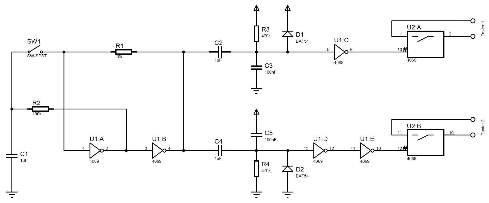

ich habe mir für ein Kunstprojekt zwei MP3-Module von ELV gekauft,
LINK: ->
http://www.elv.de/output/controller.aspx?cid=74&detail=10&detail2=30546&flv=1&bereich=&marke=
das Modul wird über 10 Taster angesteuert und spielt entsprechend eine
von 10 MP3-Dateien (001.mp3 bis 010.mp3) ab.
Ich habe leider festgestellt, das bei einem erneuten Tastendruck der
Sound gestoppt wird, ich möchte aber, dass er erneut vom Anfang an
abgespielt wird. (Ich benötige nur eine der 10 Files.)
Zur Lösung (besser Umgehung) des Problems habe ich folgendes überlegt:
Ich spiele einfach abwechselnd 2 identische Files ab, dann klappt das
ganze.
Nun suche ich nach einer einfachen Möglichkeit, mit nur einem Taster
abwechselnd 2 Taster zu simulieren, etwa so:
1. Tastendruck -> Kontakt 1 wird geschlossen (2 bleibt offen)
2. Tastendruck -> Kontakt 2 wird geschlossen (1 bleibt offen)
3. Tastendruck -> Kontakt 1 wird geschlossen (2 bleibt offen)
etc.
Vielleicht kann mir jemand mit Lösungsvorschlägen helfen...
Vielen Dank und lieben Gruß,
Paul
/// Nachtrag: ///
Wichtig ist, dass der Kontakt nur für den Augenblick des Tastendrucks
geschlossen wird, da das MP3-Modul durch längeren Tastendruck einen
anderen Befehl ausführt (Playlist abspielen).
#2709097

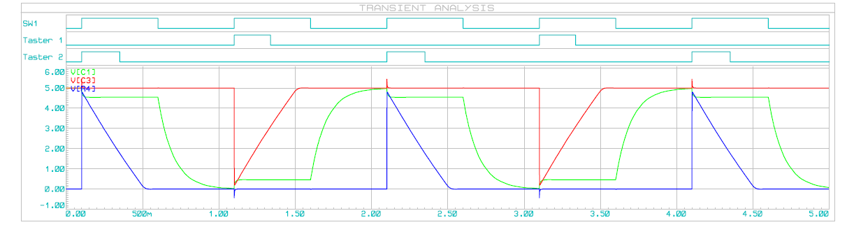

Die Schaltung setzt den jeweils anderen Taster für ~100ms, wenn SW1
betätigt wird.
Wichtig: die Schaltung mit der gleichen Spannung versorgen wie das
MP3-Player-Modul.
Nachtrag: grad gelesen, dass die Taster mindestens 200ms auslösen
müssen. Nimm für C2 und C4 jeweils 3,3uF und dann passt das.

vielen Dank schon mal. Der Vorschllag sieht vielversprechend aus. Ich
werde ihn testen, sobald entsprechendes Baumaterial hier eintrifft.
Ich habe allerdings noch gewisse verständnisprobleme beim Lesen der
Schaltung. Der Teil rechts der Dioden ist mir klar. Zum Rest fehlt mir
leider entsprechendes Grundverständnis der Materie.
Vielleicht kann mir jemand kurz erläutern, was passiert, wenn der Taster
gedrückt ist und was, wenn er nicht gedrückt ist.
Vielen Dank.
> Schaltung.
Zum linken Teil der Schaltung:
SW1 sei offen, C1 sei entladen.
Sagen wir mal, B sei high (damit meine ich, dass der Ausgang von U1:B
high ist). Wegen R1 liegt an (dem Eingang von) A high und A ist low. C1
bleibt über R2 entladen. Der Zustand ist stabil.
Wird SW1 geschlossen, liegt an A low an (da C1 entladen), A wird high, B
wird low.
Wird SW1 losgelassen, wird C1 über R2 geladen.
Wird SW1 wieder geschlossen, liegt dieses mal an A high an, A wird low,
B wird high.
Wird SW1 losgelassen, wird C1 über R2 entladen.
Und wieder von vorne.
Zum rechten Teil der Schaltung:
Ein Pegelwechsel wird über C2 und C4 gekoppelt und zieht die Knoten
rechts davon nach oben bei steigender Flanke oder unten bei fallender
Flanke.
Zusammen mit R3 und R4 bilden sich RC-Glieder.
Eine fallende Flanke zieht U1:C über C2 nach unten, bis über R3 wieder
langsam "nachgeladen" wird. D1 verhindert, dass bei steigender Flanke
der sowieso schon highe Eingang von U1:C einen Impuls größer als
Betriebsspannung bekommt.
Das selbe mit umgekehrten statischen Pegeln für C4, R4, D2.
Zum Schluss brauchst du noch 4066-Schalter, weil die Eingänge an deinem
mp3-Modul als Matrix abgefragt werden und du deswegen nicht einfach nach
Masse oder Betriebsspannung schalten kannst.

Nur für den Fall, dass jemand in Zukunft ähnliche Probleme zu lösen hat:
ich hatte das Problem, dass der Pegel an U1:B Ausgang nicht regelmäßig
(bei jedem Tastendruck) von 0V auf 5V bzw 4V auf 0V sprang, durch
Verkleinerung von R2 auf 22k habe ich das Problem behoben.
Danke für eure Hilfe,
