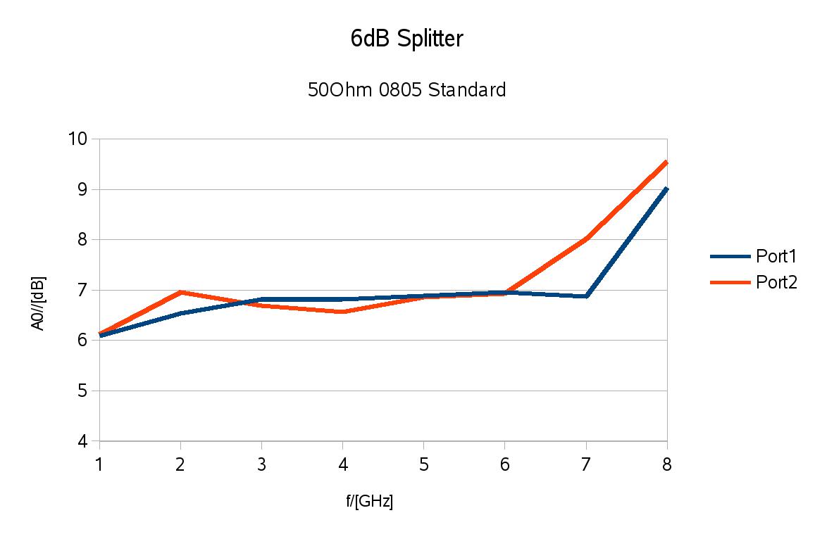

Aus eigener Messung kann ich beitragen, daß eine Koplanarleitung mit 50
Ohm Wellenwiderstand und 10cm Länge auf 0.5mm FR4 bei 6 GHz (inklusive
2x SMA End Launch Steckverbinder) einen Reflexionsfaktor von -10dB sowie
eine Dämpfung von ca. 1-2dB aufweist. Das habe ich über mehrere PCB-Runs
auch bei verschiedenen Herstellern geprüft.

FR4 "funktioniert" prinzipiell auch bei höheren Frequenzen, der
Verlustfaktor nimmt einfach mit der Frequenz zu... Das MITTLERE eps
bleibt in der Regel ebenfalls um die 4 - 4.3.
Die Inhomogenität stellt wohl das grösste Problem bei FR4 dar.
im höheren GHz-Bereich kann die Verteilung der Glasfasern im Epoxy
störende Impedanzvariationen verursachen.
