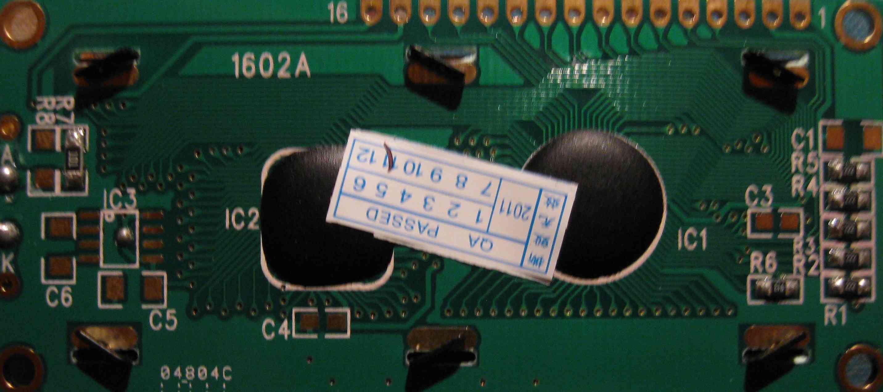

Guten Morgen,als ich mir ein paar Bauteile kaufte, um einen µC
programmieren zu können, kaue ich auch ein HD44780-Display bei Ebay für
knapp 4€.
Jetzt benötige ich dieses Bauteil und stellte fest, dass es kein
Datenblatt dafür gibt (als ich das Tutorial bei µC.net fand und kurz
überflog dachte ich, die Dinger wären alle gleich). Der Verkäufer
reagiert nicht und nun stehe ich da.
Meine Schaltung ist dieser 1) ähnlich zumal die Beschaltung des Display
der im Tutorial gleich ist.
Bei Pin 3 habe ich keinen Potenziometer, sondern einfach Widerstände
genommen. Laut 1) reichen 10k Ohm aus, aber das kann nicht sein. Von 20
Ohm bis 11k Ohm habe ich alles zwischen geschalten, aber nichts hat
funktioniert.
Im Anfang sind einige Bilder.
Laut Forenberichten soll man selbst ohne µC einen Balken sehen (wie auf
Foto 1). Der kommt bei mir aber nur, wenn Pin3 auf Masse und nicht auf <
5 Volt gelegt wird.
Auch weiß ich nicht, ob das Teil eine negative Spannung (siehe andere
Threads) benötigt. Der Atmega8 läuft auf 4 MHz. wieso ist die Taktzahl
so wichtig? Wenn cih etwas ausgebe, dann macht er das doch ein Mal und
nicht im Sekundentakt.
Weiß jemand Rat oder hat jemand das Display und könnte ein
funktionierendes Programm posten? Ich wäre sehr dankbar.
> 5 Volt gelegt wird.
Das klingt gut. Bei 5 Volt Betriebsspannung steht der Kontrastregler
meistens kurz vor Masse. Bei niedrigeren Betriebsspannungen brauchst du
dann eine negative Spannung, wie in anderen Threads erwähnt.
Zur Pinbelegung, die sieht nach Standard aus. Pin 16+15 sind fürs
Backlight, 1 ist Masse, 2 ist Vcc, 3 der Kontrast. Es geht weiter, wie
bei den dutzenden baugleichen Displays auch:
4 RS, 5 RW, 6 E, dann kommen D0-D7
