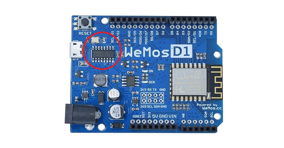

von Mike M. (hilfi2000)
Ich habe meine Bewässerung mit WemosD1 am laufen. Die flashe ich direkt
am Mac per USB. Verstehe es also noch nicht genau, oder gibt es Module
die den USB Controller nicht drauf haben?
Ist zwar ein CH340 und kein FT232, aber die Funktion USB->UART ist die
gleiche.
Mike M. schrieb:
> oder gibt es Module
Jep. z.B. wenn man selber Schaltungen mit dem ESP aufbaut und dabei
keinen USB vorgesehen hast (PLatz, Preis,...).
Oder die erste Version vom Adafruit Huzzah hat auch nur einen Anschluss
für ein FTDI-Modul und keines mit an Bord.
