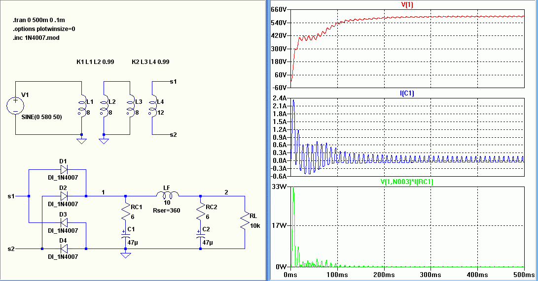

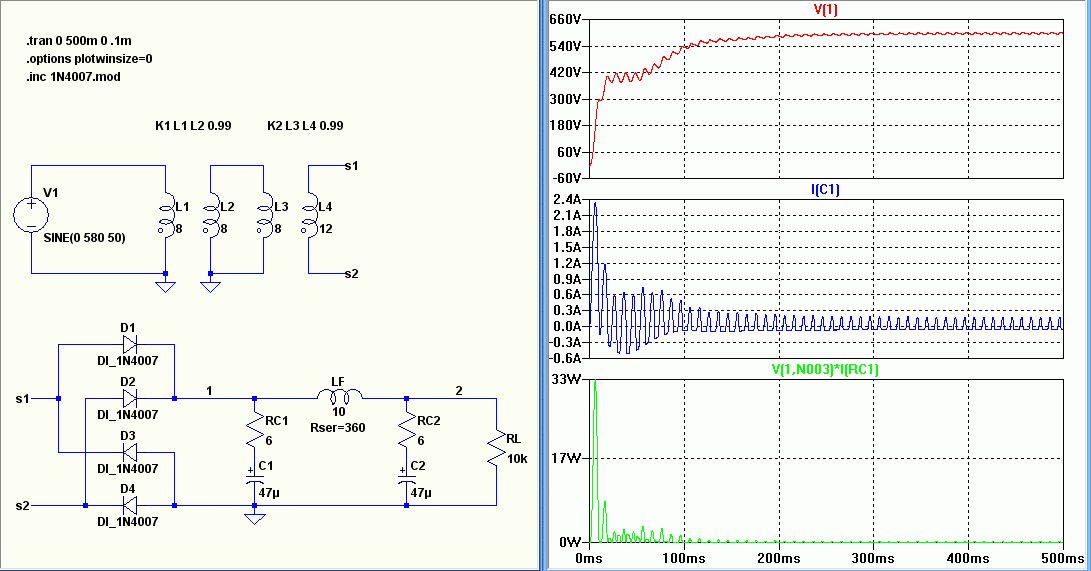

#2711571
Ich habe deswegen gefragt, weil ich mir mit einem Simulationsprogramm (PSU Designer II) den Strom durch die Kondensatoren angeschaut habe, und dieser zu Beginn für die ersten Millisekunden 700mA überschreitet, Screenshot siehe Anhang. Gruß Jens
#2712867
Kann mir jemand noch helfen? Wie kann ich rausfinden, ob mein Elko die 700mA abkann? Oder ist es nicht so kritisch, da der Strom ja nur pro Einschalten drei Halbwellen lang kurzzeitig über ca. 220mA liegt? Gruß Jens In der Simulation mit LTspice kommt da ein Ripplestrom von 2Arms für C1 heraus. Das ist das zehnfache von dem was dieses Baiteil abkann. Das ist übrigens Dauerstrom, also nichts mit nur Einschaltstrom. Korrektur Wenn ich 0,4H Streuinduktivität für den Trafo annehme, dann komme ich auf deine 0,7Arms für C1. Schalte 4 Kondensatoren parallel. Dann bist du im grünen Bereich!

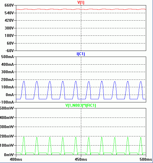

#2713348
Also meine Verwirrung kommt ja daher: Der Kondensator ist offensichtlich genau für diesen Zweck hergestellt worden (ist ja auch für 120Hz spezifiziert), warum sollten dann so hohe Ströme auftreten, die ihn zerstören? Die 100mOhm ESR habe ich nur als Schätzwert eingetragen, könnten auch gut ein paar Ohm sein, ich weiß es eben nicht. Jens schrieb: > Wie kann ich rausfinden, ob mein Elko die > 700mA abkann? Oder ist es nicht so kritisch, da der Strom ja nur pro > Einschalten drei Halbwellen lang kurzzeitig über ca. 220mA liegt? Ein Elko kann immer einen wesentlich höheren Strom aushalten - es geht hier allein um die Verlustleitung, die am ESR entsteht, die daraus resultierende Erwärmung und dann die daraus resultierende Lebensdauer. Das heißt: ein kurzzeitig hoher Strom stört wenig, da die Wärmekapazität eine schnelle Temperaturerhöhung begrenzt. Der Elko geht also bei Überschreiten eines bestimmten Stroms nicht einfach so kaputt. Hintergrund: Die Lebensdauer eines Elkos ist damit definiert, das sich seine Kapazität um einen bestimmten Wert reduziert hat. Das geschieht durch Austrocknen und hängt stark von der Temperatur ab. Die Temperatur stellt sich ein auf Grund der Umgebungstemperatur und der Verlustleistung. Beispiel: Lebensdauer 2.000 Stunden bei 85°C (Anfangskapazität - 20%). Die Lebensdauer verdoppelt sich etwa bei Reduzierung der Temperatur um 10°. Bei 55°C hat der Kondensator also nach 16.000 Stunden (ca. 2 Jahre) 20% der Kapazität verloren. Gruß Dietrich > Die 100mOhm ESR habe ich nur als Schätzwert eingetragen, könnten auch
Da der Verlustfaktor bei 0,2 liegt hat dieser Kondensator 6Ohm ESR bei
100Hz. Durch die hohe Wechselspannungsbelastung in deiner Schaltung
ergibt das eben eine Menge Wechselstrom und damit auch viel
Verlustleistung. Würdest nur nur wenige mA Strom am Ausgang benötigen,
dann wäre auch die Belastung geringer.
#2713744
Helmut S. schrieb: > Da der Verlustfaktor bei 0,2 liegt hat dieser Kondensator 6Ohm ESR bei > 100Hz. OK, ich wusste nicht so ganz was damit anzufangen. Aber lesen bildet ja bekanntlich, danke für die Herausstellung. Helmut S. schrieb: > Würdest nur nur wenige mA Strom am Ausgang benötigen, > dann wäre auch die Belastung geringer. Ich benötige eigentlich nur einen Strom von 10mA, nur in Sonderfällen sollen auch mal mehr Bereit stehen. Den Strom begrenze ich mit passenden HV-Widerständen, die ich in Reihe schalte. Schaltplan im Anhang. Helmut S. schrieb: > Durch die hohe Wechselspannungsbelastung in deiner Schaltung > ergibt das eben eine Menge Wechselstrom und damit auch viel > Verlustleistung. Aber wie genau errechne ich diese Verlustleistung? Das ist ja P_diss = U^2/R, mit U = die Spannung, die über den ESR abfällt, während der C geladen wird. Nur wie weiß ich, wie viel Strom in ihn reinfließt? Die einfachste Abschätzung (wenn man die Spule im Schaltplan vernachlässigt) wäre ja: 50mA am Ausgang werden gezogen, also müssen die Caps mit je 25mA geladen werden, damit sie sich nicht entladen. Bei ESR = 6Ohm sind das 4mW, also sehr wenig. Fehler? Gruß Jens Hallo Jens, erst mal Asche auf mein Haupt. Ich hatte bei meiner vorherigen Simulation bei der Vereinfachung der Schaltung einen Fehler gemacht. Deshalb hatte ich viel zu viel Wechselspannung am Kondensator. Jetzt sieht das schon viel besser aus. Mit einem Rechtsklick auf die Spulen kannst du deren Ohmschen Wicklungswiderstand einstellen. Danke nochmals für deine Hartnäckigkeit meine vorherigen Ergebnisse in Frage zu stellen.
