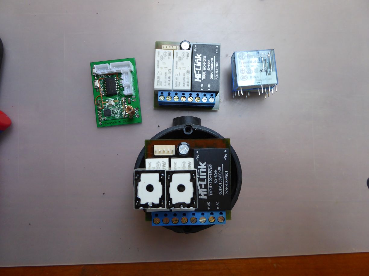

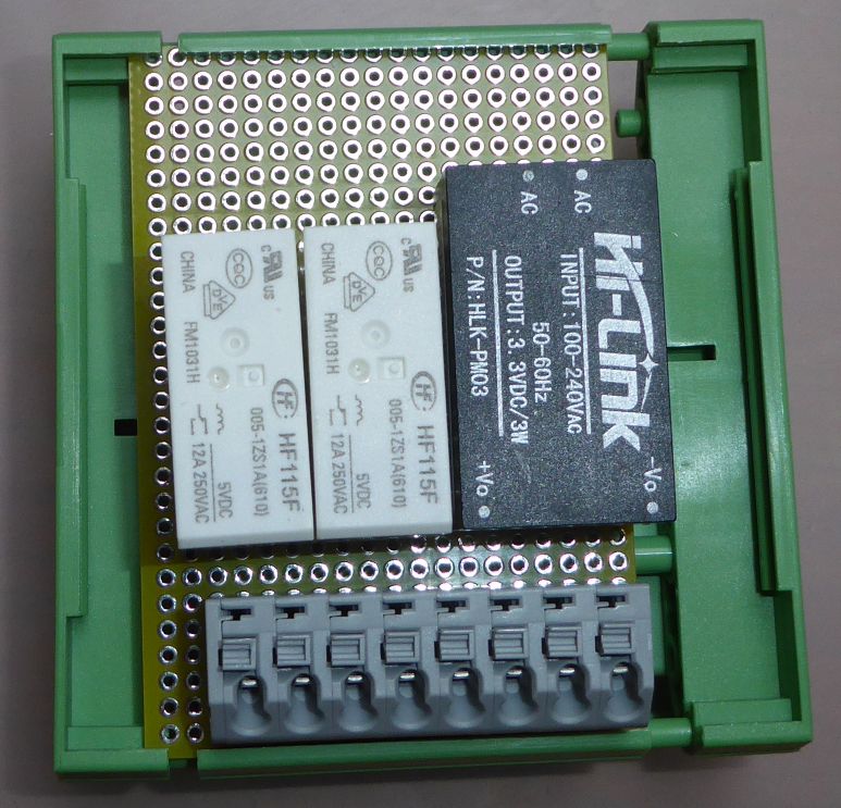

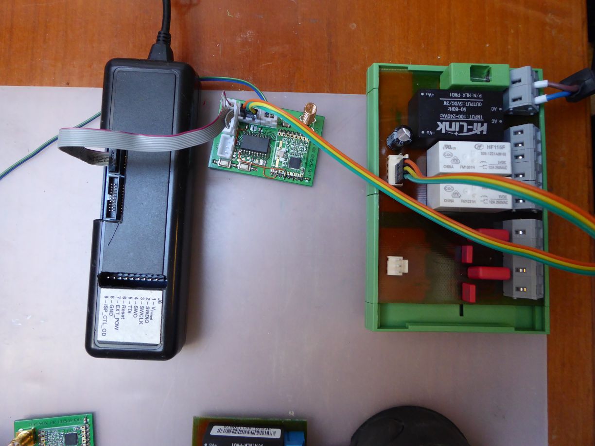

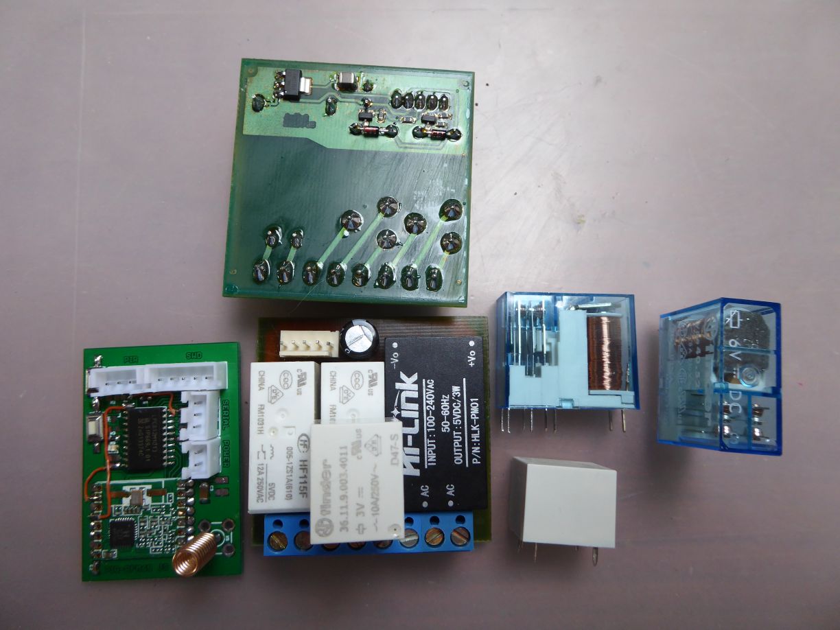

Ich arbeite an einem ähnlichen Projekt und habe eine
Relais/Stromversorgungsplatine gemacht, bisher in 2 Versionen: eine
grössere die auf Hutschienenhalter von Phoenix passt (72 mm Platinen
Länge) und eine zweite kompaktere die in ein eigenes Gehäuse passt, aber
noch nicht in eine UP-Dose. Dafür habe ich jetzt noch 3V Finder Relais
36.11.9.003 gefunden (bei CSD für 0,95€), mit denen sollte das passen.
Ob die Kontakte Rolladenmotor tauglich sind müsste man testen.

von Johannes S. (Gast)
das erste Bild war falsch ausgewählt, als Beispiel für die zwei 3V
Relais nebenander sollte das hier rein.
