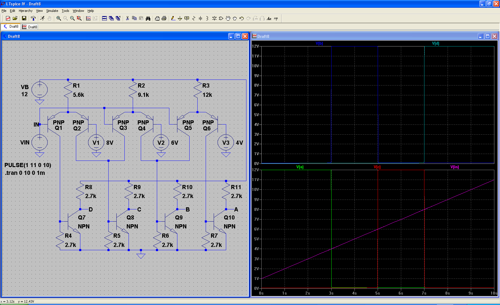

ich habe mir eben diesen Fensterkomparator ausgedacht und wollte gerne
mal wissen, ob der was taugt und ob man ihn vielleicht noch besser (oder
mit weniger Transistoren) aufbauen kann.
V4, V3 und der Spannungsteiler bilden die Referenzspannungen. V6 ist die
Eingangsspannung. An den Kollektoren von Q15 bis Q18 sind die
Ausgangssignale.
Jonathan
P.S.: Ja, ich weiß, es gibt sowas auch als IC ;)

Oje
Du solltest mal nachschlagen, wie ein Differenzverstärker
funktioniert, ein log tailed pair:

OP Persönliche Seite #2709435
Ich weiß schon wie ^^, aber ich wollte halt mal was anderes
ausprobieren. Ich hätte mich genauer ausdrücken sollen: Für jeden
Spannungsbereich (8 Bereiche, im Schaltplan aber nur 4 dargestellt) soll
ein Signal da sein. Mit Differenzverstärkern wäre das (glaube ich)
ziemlich schnell ein totales Transistorgewirr geworden... Oder nicht?
Jonathan

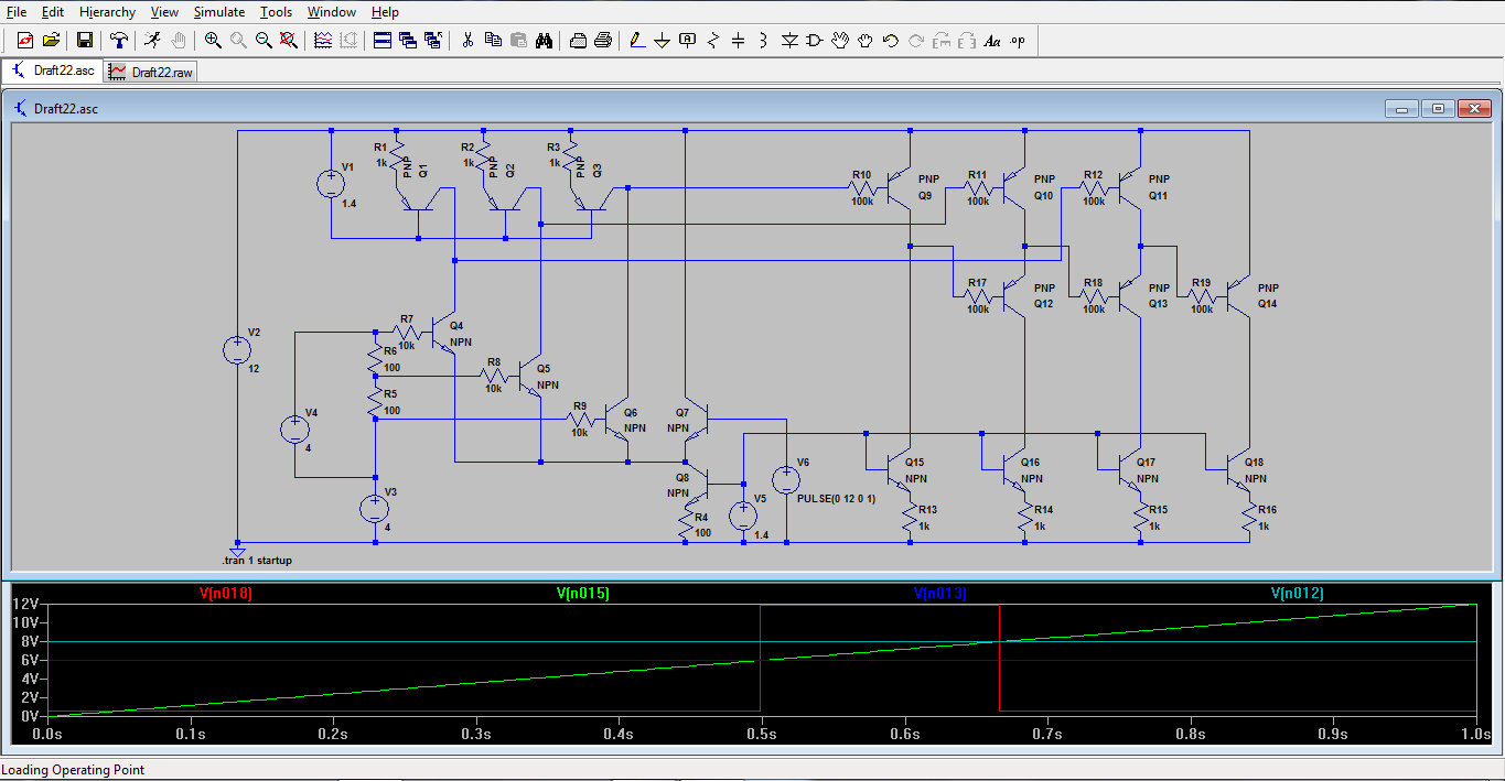

OP Persönliche Seite #2709575
MaWin schrieb:
> Wie oben gezeigt. Der Ausgangstransistor des einen Kanals sperrt den
> Transistor des nebenliegenden Signals.
Du meinst, Du gehst da auch mit dem Kollektor des PNP-Transistors einer
Stufe direkt auf die Basis des PNP-Transistors der niedrigeren Stufe?
Aber wenn man jetzt z.B. drei Stufen hätte und die oberste Stufe
durchsteuert... Müsste dann nicht die unterste Stufe auch durchschalten,
weil die mittlere Stufe die untere nicht mehr sperren kann (weil sie
selbst gesperrt ist)? Oder ist deine Schaltung doch anders? Und wie
sehen die Ausgangssignale aus?
Jonathan
OP Persönliche Seite #2710610
MaWin, kannst Du mir vielleicht noch schnell diese Frage zu deiner
24-Transistor-Schaltung beantworten?
Fänd' ich sehr nett von dir :)
Jonathan
