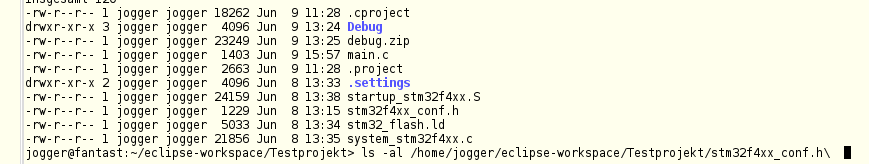

Also habe ich versucht, den Dateinamen einfach mal mit "ls -al ... "
anzeigen zu lassen - und wie man das in der Kommandozeile der Bash so
macht, mit Tab-Pfadergänzung.
Das Ergebnis sieht man im angehängten Screenshot! (mein "NEIIIIIN!"
glücklicherweise nicht ;-)
Offenbar waren hinter dem sichtbaren Dateinamen "stm32f4xx_conf.h" noch
zwei Leerzeichen, die mit dem normalen "ls -al" nicht auffallen ...
Dateinamen korrigiert ... Compilation läuft wunderbar durch
Ich hatte schon viel, aber DAS hatte ich auch noch nie.
Wahrscheinlich hatte ich mit der Maus etwas in der Bash markiert und die
Leerzeichen dann mitgenommen.
Was gibt es doch für Scheißfehler ... :-}
