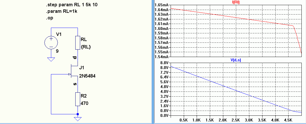

Hallo zusammen
Wie kann ich von einer KIQ-Schaltung (konstante Stromquelle, hier mit
JFET) das Ausgangsdiagramm darstellen?
Das Programm ist das LTSpice 4 (Freeware). Die Schaltung steht, nur
möchte ich als Output die ohmsche Last in Funktion des Ausgangsstromes
(I Drain = I Last).
Grüsse
eschlair
OP #2709747
x-Achse: ohmsche Last
y-Achse: Strom
(also wie in jedem Datenblatt mit U GS und I D oder vergleichbares).
Ich schaffe es einfach nicht, den variablen Widerstandswert auf der
Y-Achse zu zeichnen.
Brauche ich da ein (nicht vorhandenes) Potentiometer?

Deine Simulation hats genau getroffen. Ganz verstanden wie man RL
definiert, habe ich noch nicht. Jetzt habe ich aber eine Referenz.
