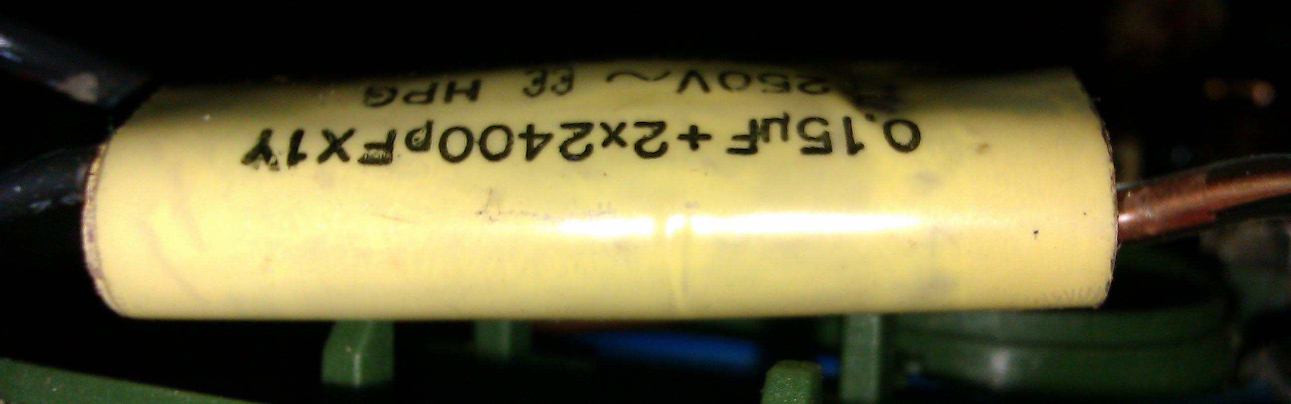

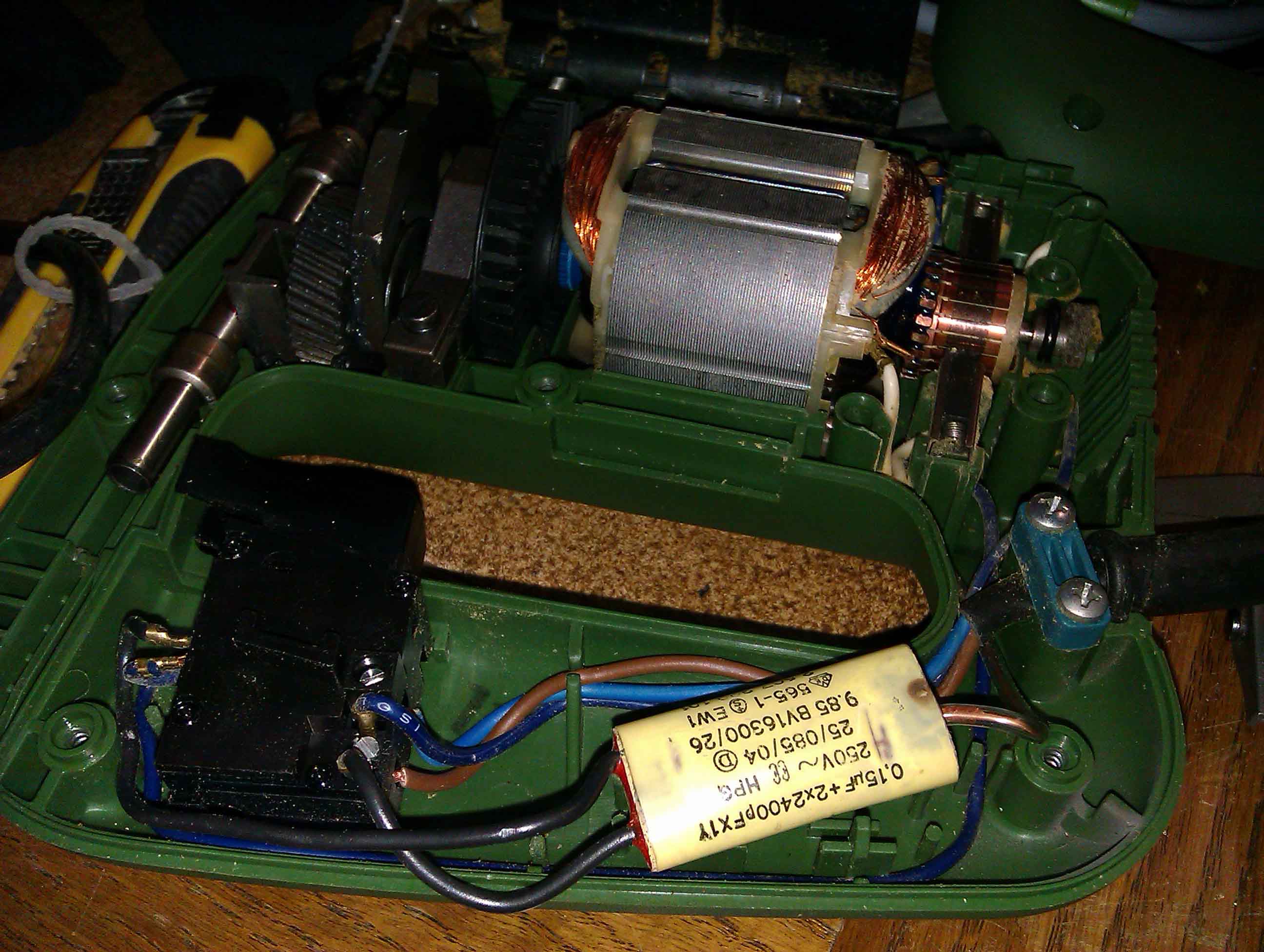

ich habe hier eine defekte Stichsäge. Beim Einschalten löst der
LS-Schalter im Sicherungskasten aus.

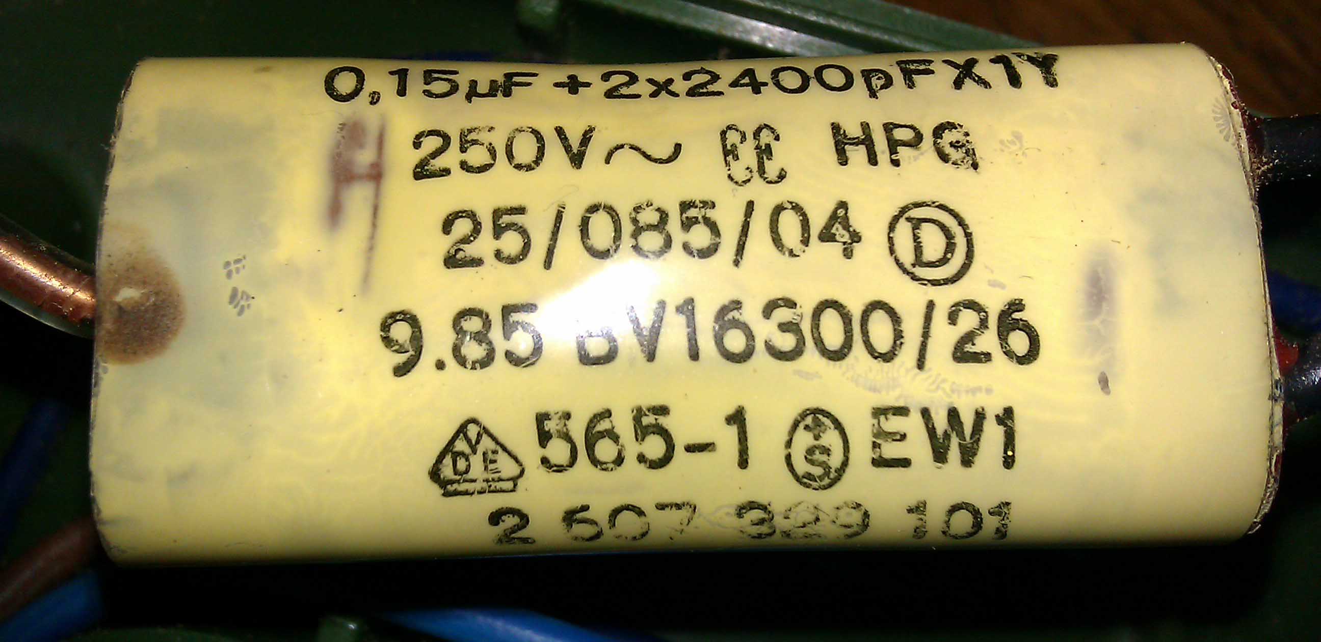

Hab sie mal durchgemessen: 250Ohm. Könnte also stimmen. Allerdings sieht
der Entstörkondensator nicht mehr gut aus. Der sieht leicht angebrannt
und aufgebläht aus. Wahrscheinlich schlägt er bei Netzspannung durch.
Jetzt hab ich mal im Internet nach welchen geschaut und z.B. den hier
gefunden:
http://www.conrad.de/ce/de/product/450595/FUNKENTSTOeRKONDENSATOR-X1-Y4-K042201050/0245650&ref=list
Datenblatt:
http://www.produktinfo.conrad.com/datenblaetter/450000-474999/450595-da-01-de-FUNKENTSTOERKONDENSATOR_X1_Y4_K042201050.pdf
Hat zwar ein bisschen eine andere Bauform, aber könnte - sofern man die
Halterungen für den alten Kondensator abzwickt rein passen.
Jetzt ist die Frage: Ist das ein vergleichbarer Kondensator? Ist der
neue intern gleich beschaltet? Sind die 0,5² ausreichend? Ich kenn mich
mit den Bezeichnungen für die Entstörkondensatoren nicht wirklich aus.
Du kannst auch mal schnell testen, obs wirklich der Kondensator ist,
indem du ihn einfach abklemmst und die Stichsäge laufen lässt. Wenn sie
dann geht, kauf den neuen Kondensator. (Sieht mir nach ner Bosch aus).
Wenn du ihr noch was Gutes tun willst, fette die beiden Pleuelbuchsen,
bevor du sie zusammenbaust.
