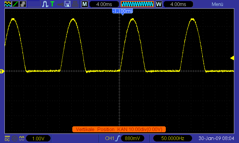

Mein Brückengleichrichter(4 Dioden) lässt nur die positiven Halbwellen durch!? Was kann die Ursache sein?

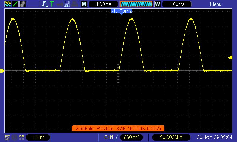

Das gemessene Signal(mit Oszi) zeigt nur die positiven Halbwellen. Die negativen werden nicht nach oben "geklappt".

Handelt es sich bei dem Betrag aus der gelben und blauen Kurve um die pulsierende Gleichspannung? Oszi falsch angeschlossen!
#2710045
Ich habe die Dioden noch einmal mit einem Messgerät getestet --> OK Ich habe die Gleichrichterschaltung B2 überprüft --> OK Sinusförmige Eingangsspannung 10VPP 50Hz --> OK Ausgangsspannung nur mit positiven Halbwellen(negative Halbwellen???) Pinsel doch mal eben nen Schaltplan von deinem Konstrukt und markiere wo du den Tastkopf (Spitze und Masseklemme) angeschlossen hast. Magnus Müller schrieb: > Oszi falsch angeschlossen! Die Scopemasse muß an den negativen Ausgang des Gleichrichters. Ist der Gleichrichter belastet? Gruß Jobst [OT] Du könntest deinem Oszi bei Gelegenheit auch mal die aktuelle Zeit incl. Datum mitteilen. [/OT]

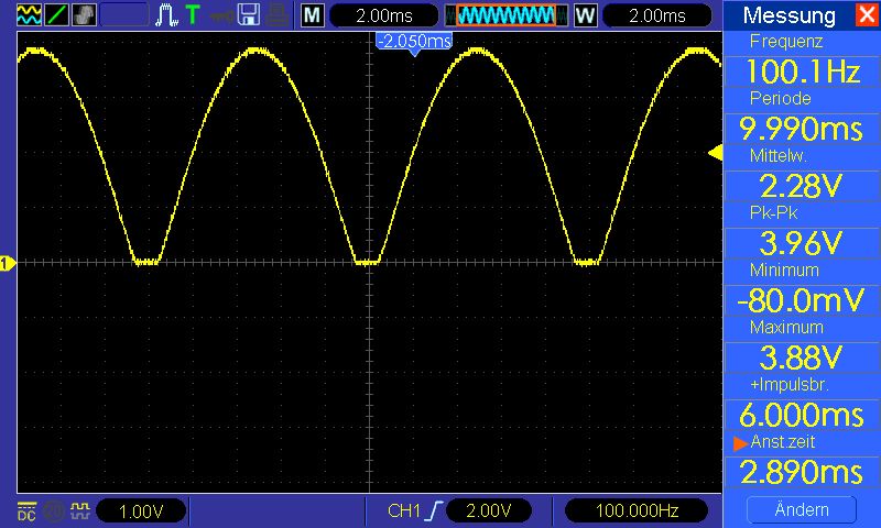

Ich habe die "Last" erhöht(10k) und jetzt bekomme ich eine pulsierende Gleichspannung. Diese ist zwar etwas unrund aber der Gleichrichter funktioniert. :-) Danke! ?? schrieb: >> Du könntest deinem Oszi bei Gelegenheit auch mal die aktuelle Zeit incl. >> Datum mitteilen. > > wozu? Weil es irritiert!

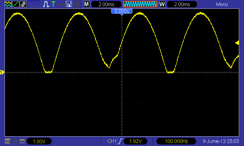

Brummspannung? Ich verwende in meiner Gleichrichterschaltung keinen Kondensator, welcher sich entladen könnte. Wieso wird bei zu geringer Belastung des Gleichrichters, die negative Halbwelle abgeschnitten?
#2710125
Dann stell endlich deinen Schaltplan hier rein! Die 1,92V sind sehr verdächtig! Welche Spannung mißt du denn mit einem Meßgerät? Was muß man dir denn noch aus der Nase ziehen? Irgendwas machst DU falsch!
#2710142
Die Spannung an der Last beträgt 2,196VDC (lt. Multimeter). Michael_ schrieb: > Die 1,92V sind sehr verdächtig! Der Triggerpegel? Wieso? Da Mo schrieb:
Wow... Endlich erfahre ich wie ein Gleichrichter aussieht!
Und WO hast du dein Oszi angeschlossen??
#2710148
Bei + und -(Masse). Nächster Versuch: Bild vom Aufbau? Da Mo schrieb: > Wieso wird bei zu geringer Belastung des Gleichrichters, die negative > Halbwelle abgeschnitten? Weil Halbleiter ohne Strom eben nicht das machen, was sie mit Strom machen. Ausserdem ist ein gesperrter PN-übergang auch ein Kondensator. Da Mo schrieb: > Die Spannung an der Last beträgt 2,196VDC (lt. Multimeter). DC? Sicher? Gruß Jobst

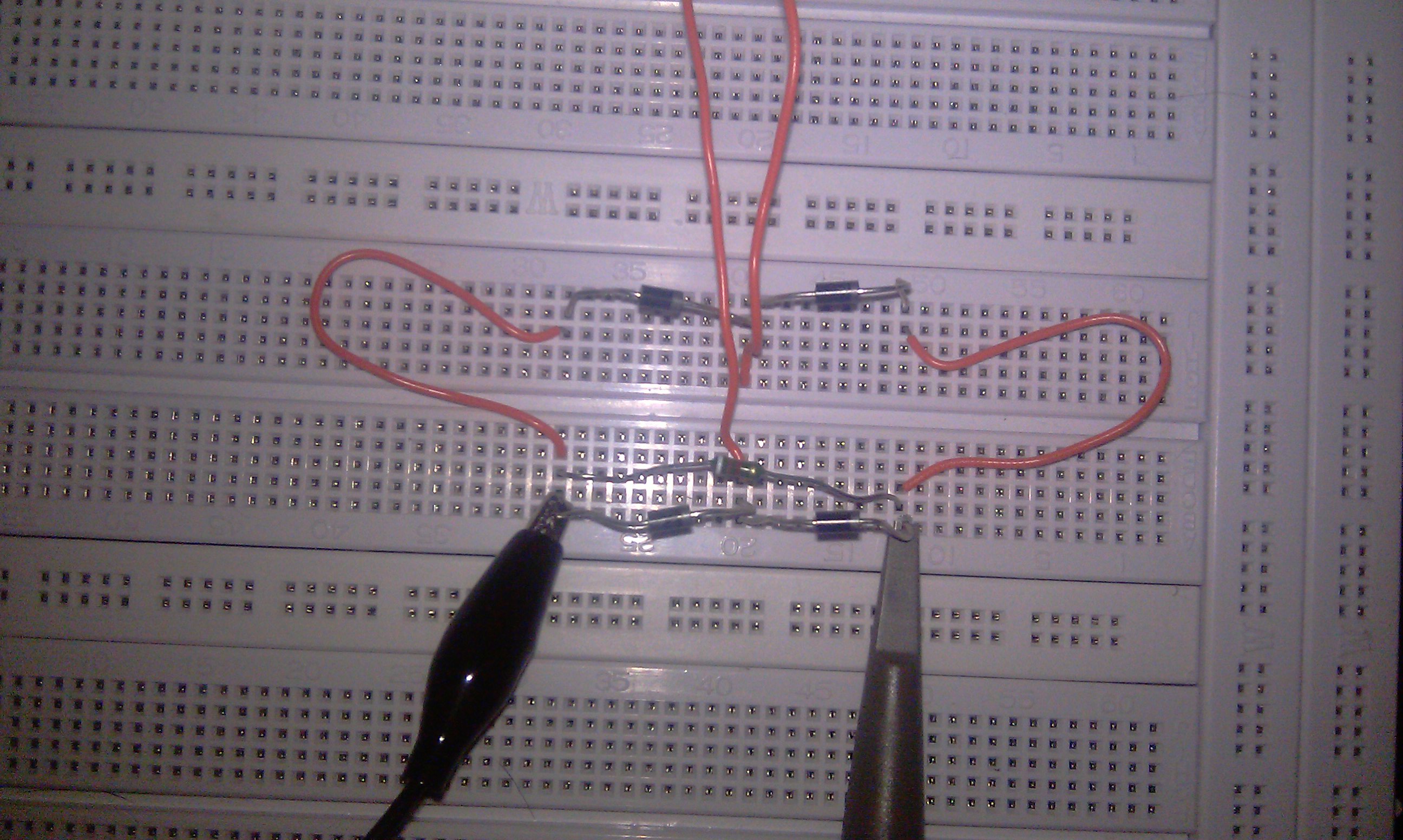

@Magnus Müller: Schaltungsaufbau mit aktuellem Oszibild:
#2710180
Da Mo schrieb: > Schaltungsaufbau mit aktuellem Oszibild Passt zusammen, kein Problem zu sehen. 5 Dioden ? .. na dann Prost k.
#2710196
Klaus De lisson schrieb: > 5 Dioden ? 4 Dioden und ein Widerstand. BTW die Kontakte von dem Billigsteckbrett sind sehr undankbar wenn man den dicken Diodendraht da rein steckt. Über 0,6mm² ist schon zuviel.

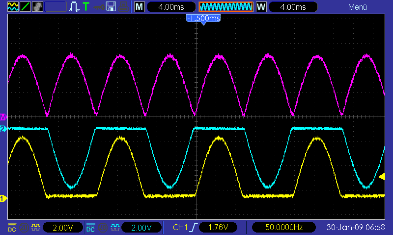

Vorerst vielen Dank für die Antworten. Eine Frage habe ich noch. Wieso kann ich nicht zusätzlich die Eingangsspannung mit dem Oszi messen ohne dass sich die Ausgangsspannung verändert(nur mehr positive Halbwelle sichtbar)?
#2710250
Da Mo schrieb: > Wieso kann ich nicht zusätzlich die Eingangsspannung mit dem Oszi > messen ohne dass sich die Ausgangsspannung verändert(nur mehr positive > Halbwelle sichtbar)? Du hast ein Oszi ohne Potentialtrennung der Eingänge. Darum darfst du nur eine Masseklemme anschließen bzw. mußt die zumindest an die gleiche Masse klemmen.
#2710256
Mit deinen beiden Masseklemmen machst du einen Kurzschluß über der einen Diode. Als Abhilfe kannst du zwei Kanäle (nur Signalklemme) an den Eingang anschließen und dir die Differenz auf dem Oszi anzeigen lassen.
#2710273
Oder unabhängige Messungen(Eingang; Augang) durchführen!? :-/
