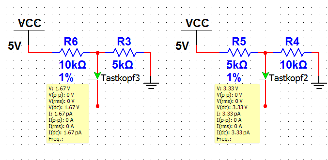

Ich habs eigentlich denke ich richtig gerechnet aber ich komme bei
meinem Raum mit offenem Fenster auf 42°C was nicht sein kann.
Jetzt habe ich das nochmal anschaulich zum Nachvollziehen aufbereitet.
An meinem ADC lese ich 1,67V aus.
Das habe ich einer Sim nachgebaut: damit ich auf 1,67V komme muss der
Thermistor gerade 5kOhm Widerstand haben, richtig?
Wäre die Thermistorschaltung normal aufgebaut (siehe zweite Schaltung)
entspräche das dann 3,3V.
Aus einer Tabelle für 10K Thermi entnehme ich:
ADC  V                 R                 Temp             Temp2
677  3,305664063  5012,791728  41,93468981  41,5
Dh er zeigt mir gerade um die 42°C
Nach umbauen der Formeln und Spannungsteiler usw bin ich auch auf solche
Werte gekommen.
Wie kann das denn sein? Kann mir bitte jmd weiterhelfen

Danke, aber:
Temp = log((((10240000) / RawADC) - 10000));
so stehts ja im Beispielcode und ist wohl so korrekt.
Da 10240000 eine Zusammenfassung ist von 1024  10000 bzw 1024
Balanceresistor und ich die Formel umstellen wollte habe ich einfach
statt 1024 * 10000 geschrieben und habe mich gewundert das nicht mehr
das Gleiche rauskommt.
Beschäftige mich ja erst seit gestern abend mit solchem Zeugs, dh keinen
Plan von Datentypen.
Aber habs dann anders ja hinbekommen.
Viel wichtiger wäre mir jetzt das mit den 42°C :-/
Ist vielleicht das entscheidende das es irgendein Thermistor ist der
sich anders verhält als andere?
Oder gibts da nicht so große Unterschiede was eine Differenz von 20°C
zur echten Temp erklären würde?
