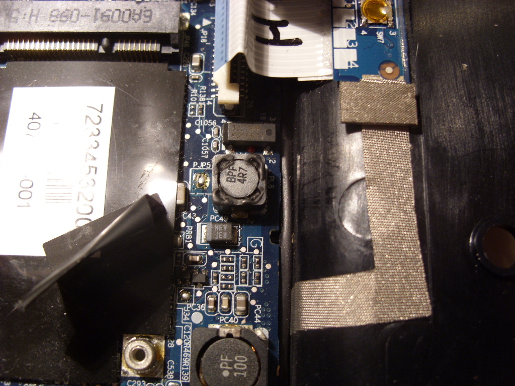

Hallo, ich hab eine defekte Drosselspule auf dem Mainboard meines
Laptops, die einzigen Infos auf dem Bauteil sind BPF 4R7.
Die 4R7 sind \mu Henry für die Induktivität und das BPF denke ich
bezeichnet Bandpassfilter?! Wo aber bekomme ich die nötigen Infos über
Stromstärke und Widerstand um mir ein Ersatzteil organisieren zu können?
Vielen Dank für eure Hilfe
Gast #2710959
Also es hängt auf jeden Fall mit der Ladefunktion des Akku´s zusammen.
Hintergund: das Ladegerät hatte nen kurzen am Ausgang und der Akku ist
dadurch kaputt gegangen. Zusätzlich hat der Rechner gestunken. Ich bin
schon froh das er noch läuft, wird allerdings sehr heiß an der Stelle wo
die Spule sitzt. Auf jeden Fall benötigt der neue Akku (10,8V 6600 mAh)
ca 48h bis er voll ist. Und das Ladegerät hab ich geprüft und es bringt
was es bringen soll.
Das ist eine Speicherdrossel 4,7µH. Nimm eine Würth WE-PD in der
passenden Größe.
Du kannst aber davon ausgehen, dass die Drossel in einem Schaltregler
als letztes durchbrennt. Vorher geben die MOSFETs den Geist auf.

An Om pf: mich wundert nur, dass die Ladefunktion trotzdem noch
funktioniert, zwar eingeschränkt aber geht noch. Hast du nen Vorschlag
was ich noch prüfen könnte? Die Mosfet´s müsste ich dann sicher auch
erst auslöten.
Gast #2714052
Wenn sich bei hp nicht allzuviel geändet hat, sind das SO-8 von
Siliconix, z.B. Si4408 oder Si4410. Der Laderegler setzt von 19V auf
14,5V runter, d.h. ein FET geht vom Spuleneingang zur
Spannungsversorgung, einer vom Spuleneingang nach Masse.
Die Backgate-Diode sollte man in situ messen können, dann weisst Du
zumindest, ob die FETs durchlegiert sind.

Vielen Dank für die Tipps, die FETs scheinen in Ordnung zu sein. Ich hab
mich aber nun doch entschieden ein "neues" mainboard zu kaufen weil ich
beruflich auf den Rechner angewiesen bin.
Das Löten auf der Platine ist nicht so einfach wie ich dachte. Daher
versuche ich es erst, wenn die Platine getauscht ist.
