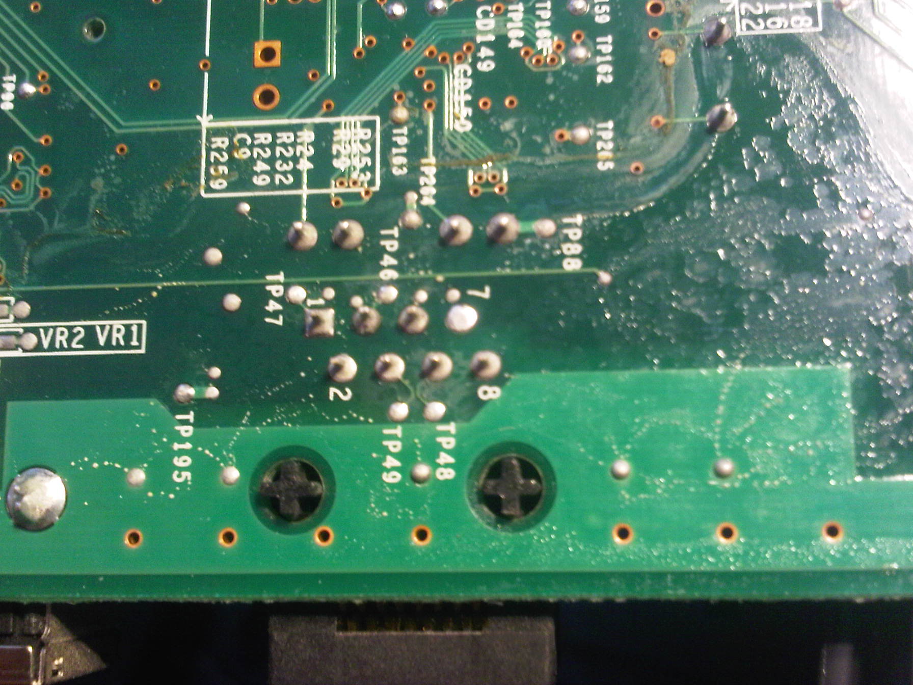

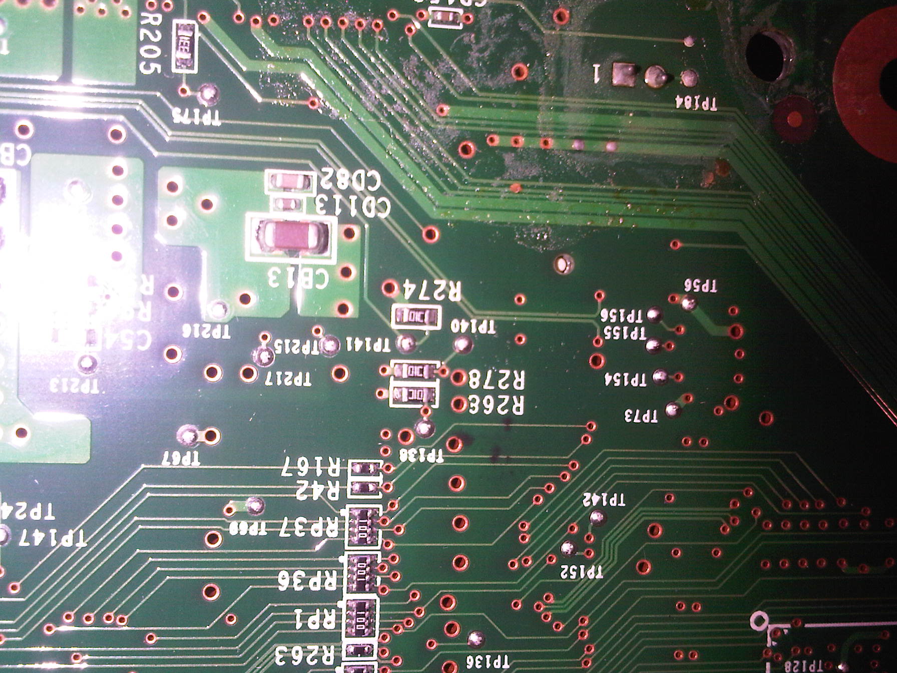

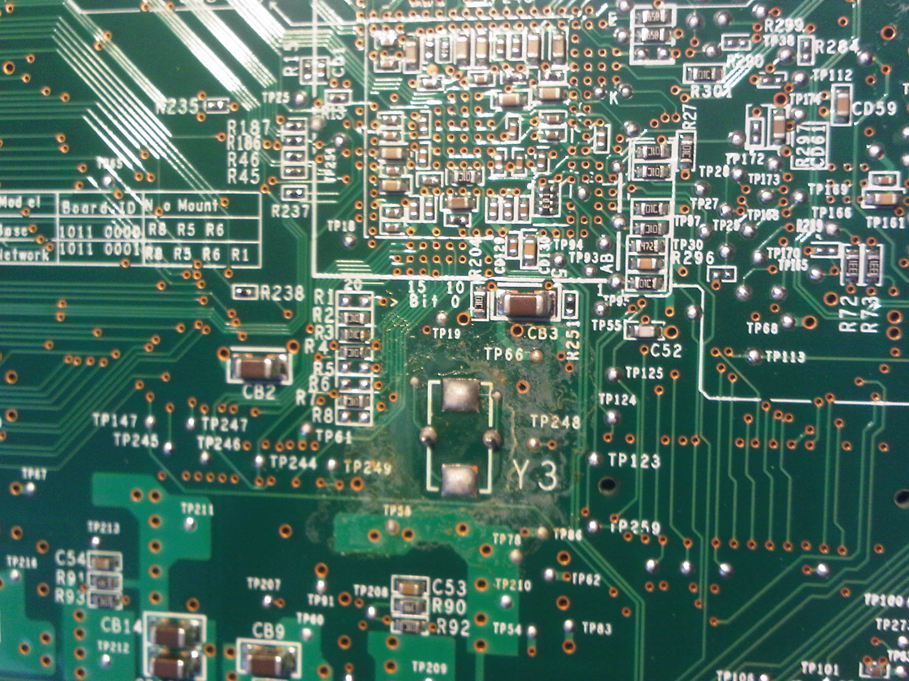

Hallo zusammen, ich habe kurz eine Frage.
Ich hab mir letzes Jahr einen gebrauchten Laserdrucker gekauft.
Wo der Netzwerkanschluss defekt ist, nach angaben des verkäufers sollte
dieser aber Funktionieren.
Nun hab ich das Board gerade mal überprüft auf einen Schaden
und auf der Rückseite sind mir komische Flecken aufgefallen.
Nun die Frage was kann das sein ? Wasserschaden ?
Womit könnte ich die Platine reinigen ?
Gast #2710615
sind die spratzer z.b. links unten auf dem ersten bild neben den tp
lötzinn?
imho sieht das für einen wasserschaden zu harzig aus - könnte
flussmittel sein, zusammen mit den lötzinnspritzern (wenns welche sind)
schätze ich ins blaue rein: ein schlecht gemachtes pcb.
OP #2710632
Wenn ich mir das unter der Lupe anschue dann passt das mit dem Lödsinn.
Danke dann denke ich das die Probleme mit dem Netzwerk nicht davon
stammen.

#2710739
Das Zeug ist normal. Das taucht je nach Lötprozess besonders gern an den
Stellen auf, wo bedrahtete Elemente sind, weil die Löcher mit einer
gummiartigen Maske abgedeckt wurden. Nachher bleibt da besonders gern
das Flussmittel kleben und dicke Schichten davon werden leicht milchig.
Kann man mit Aceton/Spiritus entfernen, wenn es unhübsch aussieht, aber
ausser bei hochohmiger Analogelektronik in feuchter Umgebung stört es
nicht.
