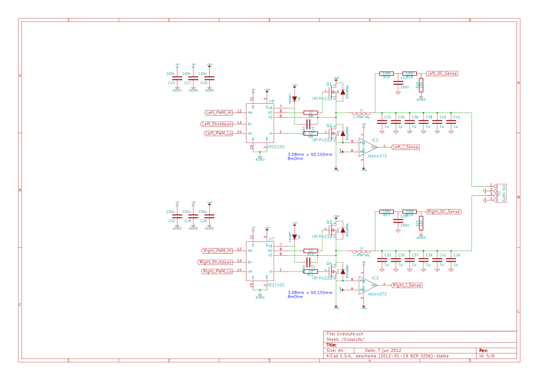

ich versuche ja schon lange einen Class D Verstärker zu bauen. bis jetzt
hat das aber nie so richtig geklappt, sicherlich auch weil ich ihn nie
durchgeplant habe. Nun habe ich mir diverse Class D Projekte angesehen
und einen eigenen Schaltplan zusammengewürfelt. Bevor ich das Layout
erstelle wollte ich nochmal auf Nummer sicher gehen, dass mein
Schaltplan in Ordnung ist. Könnt ihr bitte mal drüber schauen? Sollte
ich jedem IC einen 100n Kondensator spendieren? Als kleine Anmerkung
noch: IC4A geht ja mit beiden Eingängen auf Masse. Ich möchte das im
Layout dann aber so umsetzen, dass der nicht invertierende Eingang über
eine 4cm lange und 2mm breite Leiterbahn mit Masse verbunden ist.
Zusammen mit einer 35u Cu Auflage ergibt das dann einen Widerstand von
10mOhm, den ich als Shunt nutze.
von g457 (Gast)
..nur der Vollständigkeit halber (und bevor beim layouten was verdreht
ist): die IRFR1205 sind N-Kanal-Mosfets (im Schaltplan hast Du P-Kanal
verbaut).
von Lukas K. (carrotindustries)
Wie ich sehe scheint das einer von der Sorte "Dreieck mit Eingangssignal
vergleichen zu sein". Das ist so ziemlich die einfachste
Class-D-Topologie. Dann ist mir noch aufgefallen:
1. Keine Totzeit. Das  Signal zu LIN des linken Treibers hat eine
längere Laufzeit, als das zu HIN. Es gibt also einen sehr kurzen
Zeitraum, in dem der hi- und der loside FET durchgeschaltet sind ->
kurzschluss der Versorgungsspannung. Besser ist es hi- und
loside-Signale mit zwei XOR-Gattern zu erzeugen, dann sind die
Laufzeiten gleich. Die Totzeit macht man dann mit einer Diode über den
Gate-Widerständen.
2. Suboptimale MOSFETs: Durch die hohe Schaltfrequenz müssen die MOSFETs
schnell schalten können. Der IRFB4212 ist ein MOSFET, der auf die
Belange von Klasse-D-Verstärkern gezüchtet wurde, also eine kleine
Gate-Ladung hat.
3. Keine Rückkopplung: Dein Verstärker hat eine PSRR von 0. Schwankungen
der Versorgungsspannung schlagen voll auf den Ausgang durch. Wenn der
Strom durch die Filterspulen (L1/L2) bei kleinen Ausgangsströmen auch
mal 0 wird (lückender Betrieb), gibt dies unschöne Verzerrungen im
Nulldurchgang, was den Klirrfaktor in die Höhe treibt.
Hast du deinen Verstärker mal (teilweise) simuliert?
IRF hat einige ganz gute Appnotes zu Klasse-D-Verstärkern.
Max W. schrieb:
> Sollte
Ja, und auch einige größere Kondensatoren an den Versorgungsspannungen
könnte deine Schaltung vertragen.

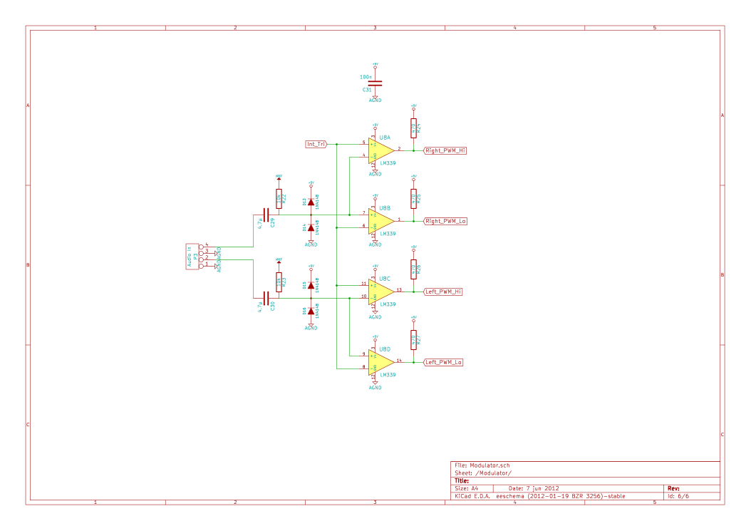

von Alex S. (thor368)
Tach Max,
Mein Favorit ist immer noch Dreieck Refernz PWM. Ich mache das immer mit
einem LM393/339 der pro Kanal zwei Komperatoren belegt. Das Dreieck geht
jeweils auf einen invertierenden und einen nicht invertierenden Eingang
und auf den jeweils anderen das Audiosignal. Damit hast du das Problem
mit den Laufzeitunterschieden beim invertierten Singal auch aus der
Welt.
Der onboard shunt ist eine fixe Idee die ich auch bei meinem Projekt
gewählt habe. Willst du die Platine selber ätzen? Dann solltest du auf
jeden Fall den Verstäkungsfaktor noch einstellbar machen, denn selbst
bei Maschinell gefertigten Platinen hast du noch einen Fertigungsfehler
von +-10% beim Widerstand.
Außderdem willst du da auf 13A begrenzen? Vorverstärkung ca. 19 Referenz
des Komperators 2,5V entspricht 0,13V am shunt also 13A. Oder sehe ich
da was falsch? Du musst auf jeden Fall bedenken, dass da erhebliche
Verlustleitungen auf der Leitung abfallen. Bei meiner Endtsufe verwende
ich 4mm Leiterbahnen und die erwärmen sich bei 13,5A schon um 80°!
Außerdem simmuliere ich mir da für den Ausgangfilter eine Grenzfrequenz
von ca. 100kHz. Gewollt?
Thor

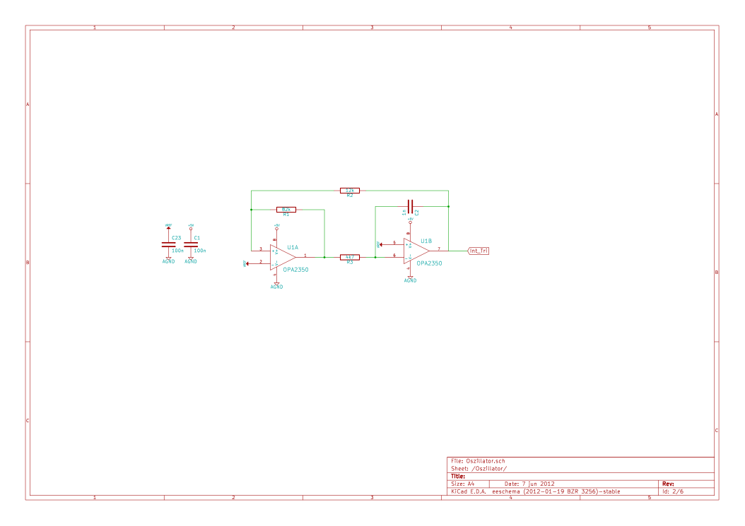

von Max W. (max96)
Wie erzeugst du dein Dreieck?? War bisher von den ganzen Schaltungen
noch nicht so überzeugt. Ja 13A weil der für den mobilen Einsatz sein
soll und da dachte ich ich mach ihn 1ohm stabil. Bei 4mm müsste die Bahn
schon 8cm lang werden. Na gut muss ich sehen wie ich das hin bekomme.
Das Layout möchte ich selber ätzen. Da aber alles SMD werden soll muss
ich wohl mal bei der FH
Fragen, weil ich nicht 3 Platinen verätzen will. Der Ausgangsfilter ist
aus der PDF fürs Ausgangsfilter Design von IRF entnommen. Muss ich dann
nochmal nach rechnen, in der PDF stand was von 37kHz.
Mhh, dass ist der kritische Teil. Um so besser das Dreieck um so besser
der Klang, grob gesagt. Hat das Dreieck einen Knick gibt es Verzerrungen
und die spiegeln sich im THD wieder. Ich habe jetzt mal einen standard
Ansatz aus Schmitt trigger und Integrator mit schnellen OpAmps
gewählt(OPA2350 hat den Vorteil das es ihn beim R gibt;). Praxis Test
steht noch aus. Aber schon mit einem TL074 sieht das Signal bei 200kHz
und 1V Amplitude nicht so dramatisch aus. Natürlich von HiFi keine Rede.
> Ja 13A weil der für den mobilen Einsatz sein soll und da dachte ich ich
Hui, ja OK machbar. Viel Spaß;)
Hier noch die wichtigen Seiten aus meinem aktuellen Projekt.
Thor

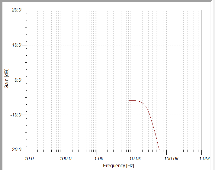

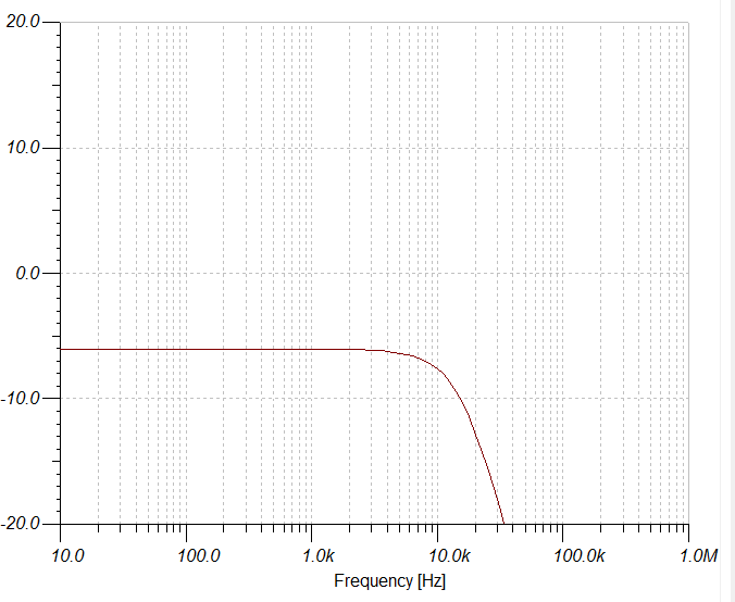

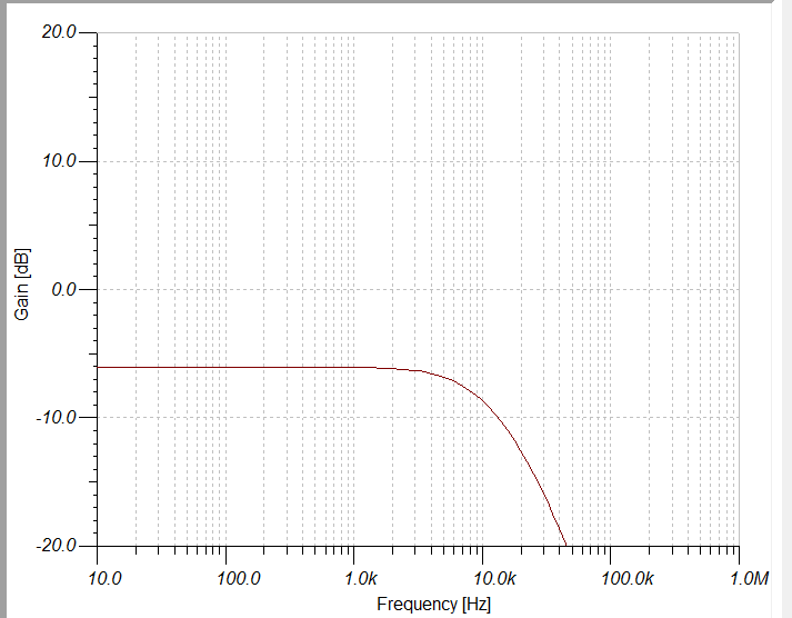

von Max W. (max96)
So ich habe jetzt mal einen Filter mit 35khz Cuttoff-Frequenz, den
Filter des CarrotAMPs und den Filter von TI bzw. den den ich im
Schaltplan habe simuliert. Bei den ersten Beiden fällt mir auf, dass bei
10khz schon eine Dämpfung von ungefähr 3dB auftritt. Also sind diese
Töne nurnoch halb so laut. Beim Letzten jedoch tritt bei 20khz gerade
mal eine 1dB Dämpfung auf. Demzufolge müsste der von TI doch besser sein
oder?
