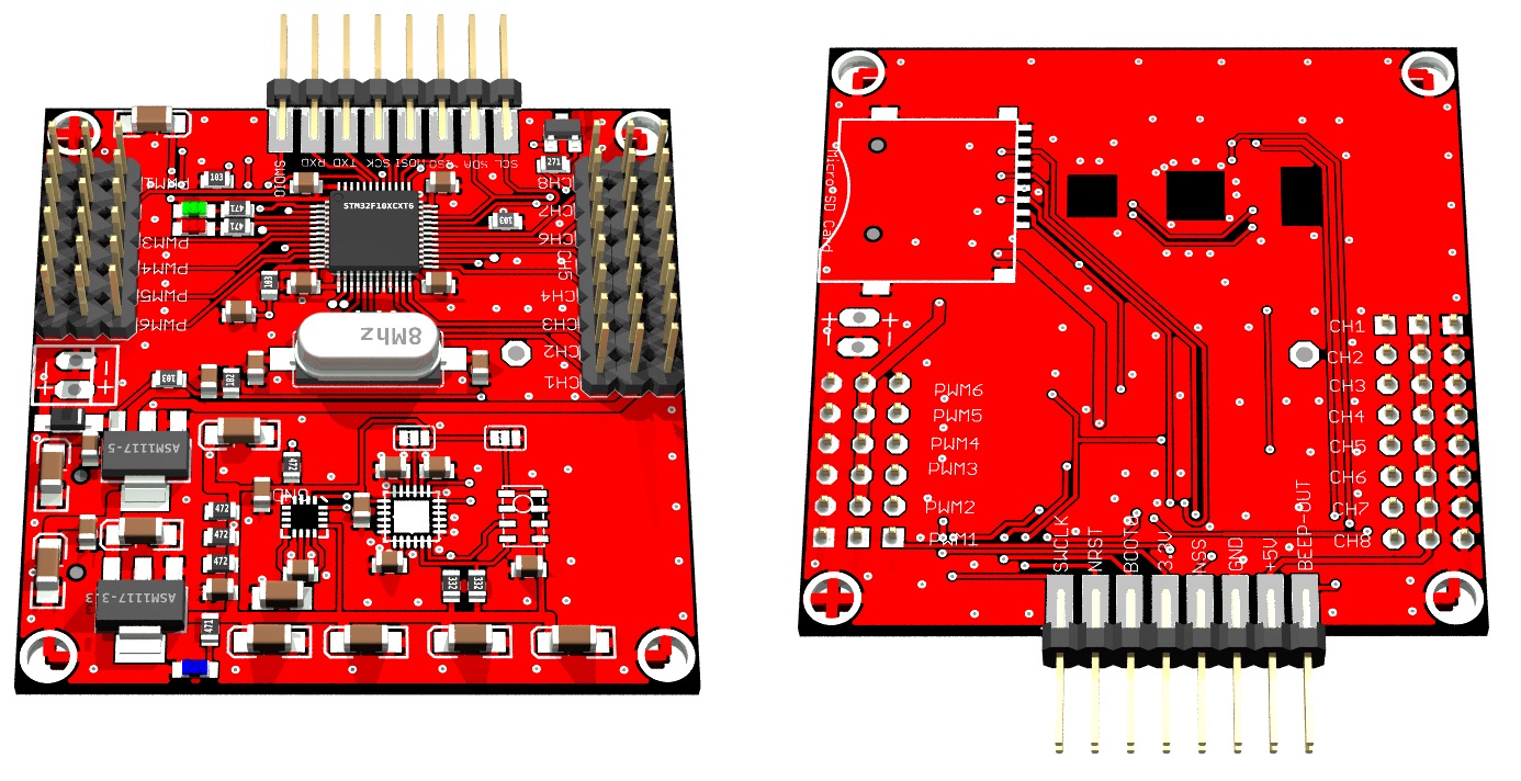

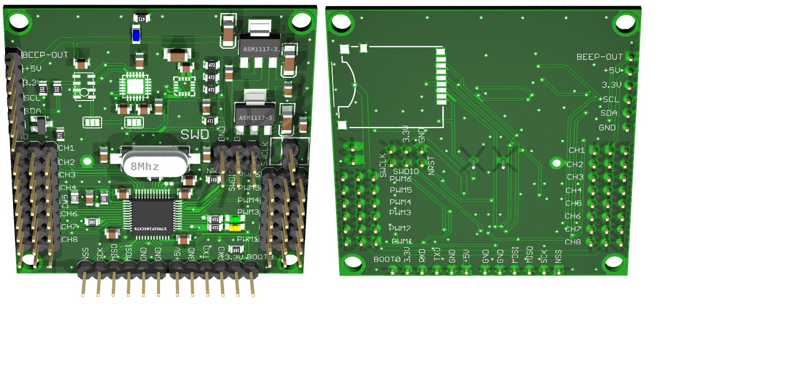

leider fehlt bei den PCB Bildern die Schrift auf der Platine, auch die
Einstellung einer anderen Farbe der Platine hat keine Auswirkung. wo
geht das einzustellen bzw. was mache ich falsch ?
gruß
Gast #2711542
Schau mal bei dem Reiter Diveser oder Farben. Dort sind die Layer für
den Bestückungsdruck eingetragen.
Wenn du z.b. die ULP Panelize ausgeführt haben solltest ist der
Bestückungsdruck top auf Layer 125

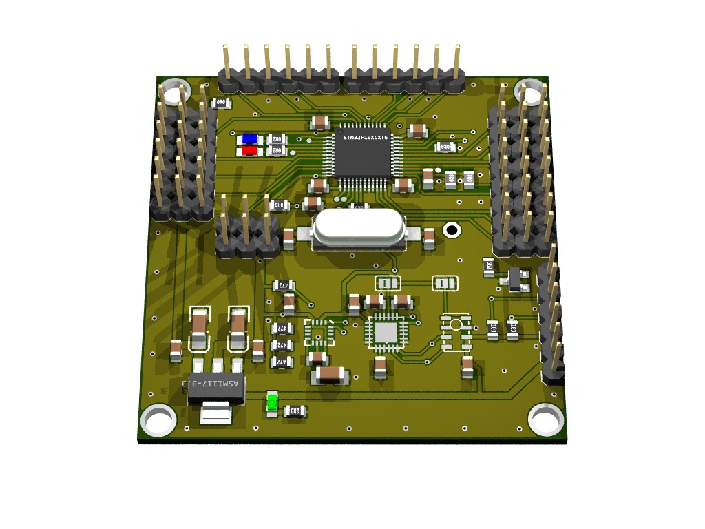

hallo nochmals
welche änderung muß ich in der pov-ray datei ausführen, um die
seitlichen PinHd wie abgebildet um 90° "flachzulegen" ? z.Zt. stehen die
PinHd senkrecht !
#ifndef(pack_JP2) #declare global_pack_JP2=yes; object
{CON_PH_1X6()translate<0,0,0>
rotate<0,0.000000,0>rotate<0,-180.000000,0> rotate<0,0,0>
translate<27.160000,0.000000,-1.920000>}#end    //Stiftleiste 2,54mm
Raster 6Pin 1Reihe (pinhead.lib) JP2  1X06SMD/90
OP #2716692
knapp daneben ist auch vorbei !
habe es nach einigen probieren selbst rausgefunden, die markierte 90
ist der entscheidende eintrag !
#ifndef(pack_JP4) #declare global_pack_JP4=yes; object
{CON_PH_1X8()translate<0,0,0>
rotate<*90*,0.000000,0>rotate<0,-180.000000,0> rotate<0,0,180>
translate<22.000000,-1.500000,0.000000>}#end
