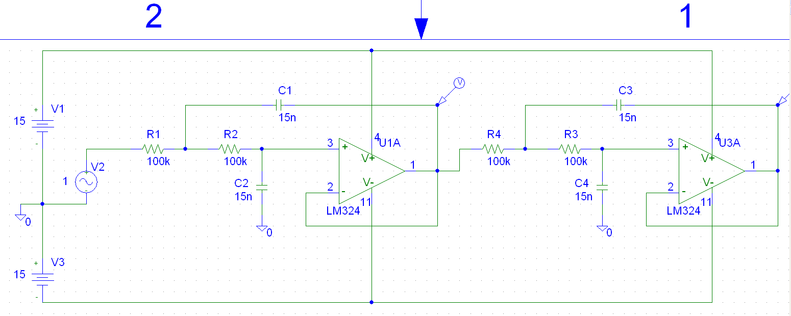

für die Steuerung eines Versuchsstandes benutze ich die Steuerkarte
Arduino Mega 2560. Diese gibt mir ein Pulsweitensignal mit 5 V und einer
Frequenz von 500 Hz aus. Ich möchte dieses Signal nun in ein analoges
Signal umwandeln. Dies möchte ich mit einem Tiefpass erreichen. Ich
weiß, dass es dazu schon einige Beiträge gibt. Ich versteh allerdings
nicht, wie ich den Widerstand bzw. die Kapazität berechne. Ich weiß
ungefähr was ein Tiefpass ist und das man die Grenzfrequenz mit der
folgenden Formel:
fg = 1/(2*PI*R*C) berechnet.
Wie muss man die Grenzfrequenz legen, dass ein vernünfiges Signal
herauskommt. Gibt es noch andere Einschränkungen, die ich bei der
Auslegung beachten muss? Ich nutze das Signal um den Sollwert für ein
Druckregelventil vorzugeben.
Für jede Hilfe bin ich dankbar.
Viele Grüße
Fabian
>herauskommt.
Niedrig genug, um den Ripple der 500 Hz Rechteckspannung stark dämpfen
zu können. Hoch genug, um möglichst schnell auf einen neuen PWM-Wert
einzuschwingen.
Der Reger dafür ist wahrscheinlich im Ventil selber. Wie schnell soll
dein Sollwert ändern können? 1s? 100ms?
http://www.mikrocontroller.net/articles/Pulsweitenmodulation#DA-Wandlung_mit_PWM
Ich würde es mal so ansetzen. Tiefpass 4. Ordnung, gebaut aus zwei
Sallen Key 2. Ordnung. Brauche einen Doppel-OPV und ein paar Widerstände
und Kondensatoren. Macht 80dB/Dekade Dämpfungsanstieg. Für eine 8-Bit
PWM braucht man bestenfalls ~50dB Dämpfung, für 10 Bit eher 60dB.
Damit sollte man die Grenzfrequenz auf ca. 50 Hz legen. Siehe Anhang.
Wenn man weniger Aufwand treiben will, muss man die Grenzfrequenz tiefer
legen.
MfG
Falk
