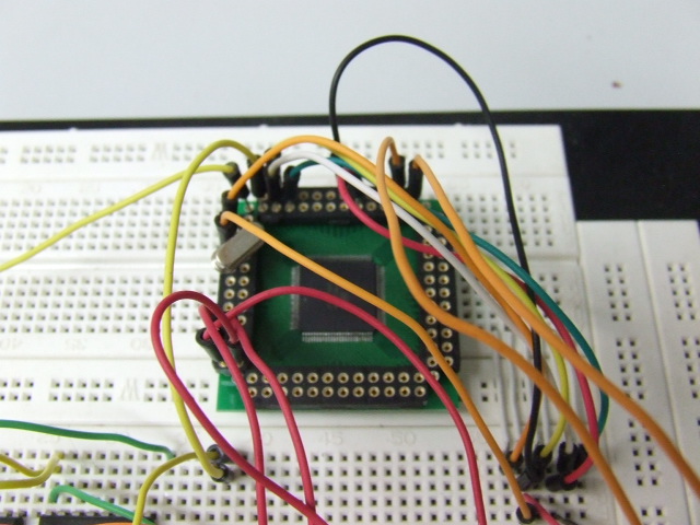

Das größere Problem, was ich hier und auch schon früher mit
Adapterplatinchen für TQFP, SOIP und BGAs hatte:
Es scheint gar keine Experimentierboards zu geben, bei denen zwei
elektrisch nicht verbundene Steckreihen direkt nebeneinander liegen.
Bei allen Boards, die mir bisher untergekommen sind, ist zwischen den
Reihen ein breiter Steg, so dass der Mindestabstand 7,62mm beträgt.
Ich möchte die Pfostenleisten eigentlich ungern entsprechend aufbiegen
Und dann hätte man zumindest bei dem DISCOVERY-Board immer noch das
Problem, dass die Boardkontakte der innenliegenden Pfostenreihen
praktisch nicht zugänglich sind.
Wie handhabt Ihr das?
Gibt es pfiffigere Steckbretter, mit denen man das elegant lösen kann?

OP Moderator Persönliche Seite #2711830
Klaus Wachtler schrieb:
> Chris D. schrieb:
>> Leider sind da schon doppelreihige Pfostenleisten eingelötet
> Wenn sie dich stören, dann löte sie halt aus.
> Geht doch schnell: einen mit der kleinen Flachzange packen, unten mit
> dem Lötkolben ran, nächster...
Schon klar :-)
Ist aber wieder Arbeit. Und danach noch Lötzinn absaugen etc.
Einfach unverlötet wäre zumindest für uns ideal gewesen.
Merke: Traue keinem Aufsichtsfoto ;-)
Roland H. schrieb:
> Chris D. schrieb:
>> Leider sind da schon doppelreihige Pfostenleisten eingelötet - dann
>> müssen wir die Präzisionskontakte irgendwie oberhalb anlöten
> Was sind Präzisionskontakte?

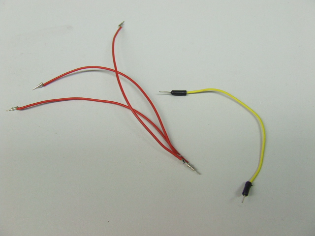

Die gedrehten Kontakte z.B. von Präzisions-DIL-Fassungen. Wenn man da
DIL-40 entsprechend durchknipst, kann man die als Leisten verlöten
(siehe Anhang).
> Die "Crimp-Stecker" (z. B. Segor FL 1T) passen sehr gut "von oben" - die
> Stiftleisten sind lang genug, damit das stabil ist.
Ja, solche haben wir auch, allerdings wird es dann auf dem Steckbrett
lästig, weil man dort wieder Stiftleisten benötigt.
Daher haben wir die Lösung wie im Anhang gewählt. Da gibt es bei
dealextreme.com 70 Strippen für knapp 3 Euro. Und man kann direkt
stecken.
Und wenn man sich aus den Präzisionskontakten selbst Kabel macht, kann
man sogar mehrere aufeinanderstecken. Das benötigt man nicht immer, kann
aber hilfreich sein. Den guten Tipp gab es hier mal im Forum
(siehe zweites Bild).
> Ich habe die Suche im allgemeinen aufgegeben. Wenn es nicht "von oben"
> geht, dann lasse ich eine kleine Platine fertigen (Buchsenleisten +
> Stiftleisten), welche die Pins sozusagen in einem "U turn" nach oben
> herausführen. Dann kommen wieder die Crimp-Stecker.
Ok, daran hatte ich auch schon gedacht - wäre halt schön gwesen, wenn
man solche speziellen Steckbretter irgendwo finden würde.
Chris D.
OP Moderator Persönliche Seite #2711842
@Yalu:
Ja, stimmt. Solche Platinenverbinder wären noch eine Möglichkeit.
Aber auch da hat man dann zwei 50-polige Flachbandkabel, die  auch
wieder stören - jaja, ich bin nie zufrieden ;-)
Schön bei unserer bisherigen Lösung war auch, dass ich z.B. bein
abgebildeten TQFP100-Adapter Richtung Steckbrett vier Pfostenpins
eingelötet habe, die die Platine im Steckbrett fixieren. So etwas ist
mit den Flachbandverbindern schwierig.
Aber danke für den Hinweis.
