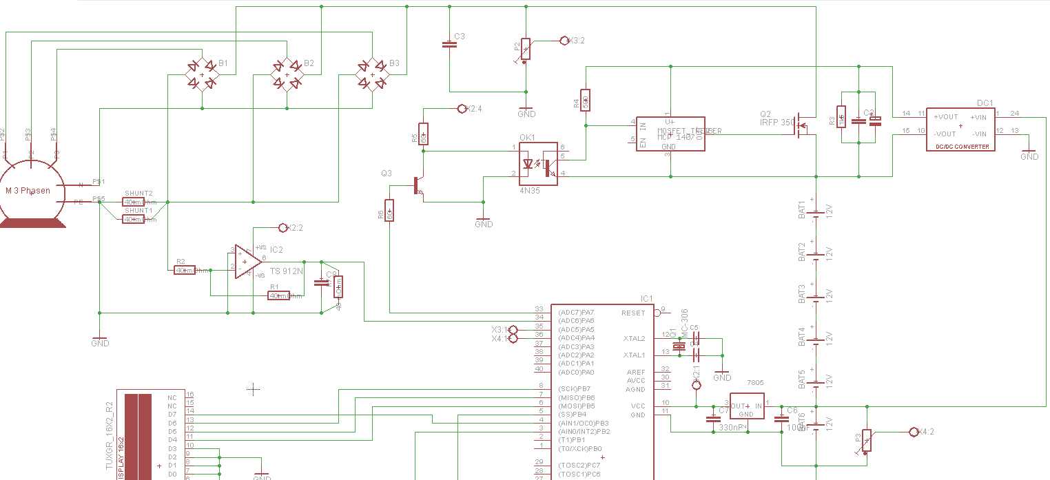

Hey Leute,
ich will Blei Akkus mit einem Generator laden. Dieser Generator wird von
einem Windrad angetrieben. Wenn die Akkus voll sind möchte ich sie
mithilfe eines MOSFETs vom Generator trennen. Denn MOSFET möchte mit
einem MOSFET Treiber, Optokoppler und einem DC/DC Wandler schalten.
Meine Frage ist nun ob das ganze so wie im Schaltplan funktionieren
würde(oben rechts).
Der DC/DC Wandler ist galvanisch getrennt und die Steuerung übernimmt
ein ATMega 32
Danke im Voraus

Für die Drehstromgleichrichtung brauchst du nur 6 Dioden. Wenn du
anstelle des N-Kanal-Mosfet einen P-Kanal nimmst, kann der
Spannungswandler entfallen. Und einen Mosfettreiber wirst du wohl auch
nicht unbedingt brauchen, weil ja nur selten geschaltet wird und die
Schaltgeschwindigkeit nicht wichtig ist (außer natürlich für den SOA des
Mosfet).

Vom Prinzip her ja. Deine Widerstandswerte sind größtenteils falsch (ich
vermute, du hast sie einfach kopiert und dann die nicht mehr die
korrekten Werte eingetragen - besonders offensichtlich bei der
Strommessschaltung).
Allerdings finde ich die Ansteuerung unnötig kompliziert. Warum nicht
einfach einen 100V-Transistor mit dem ATMEGA ansteuern, welcher über 2
Widerstände einen PMOS (anstelle des NMOS) ansteuert?

Ich habe 12 Dioden verwendet da ich eine Gleichrichtung zwischen
Neutralleiter und Phase haben wollte um mit der Spannung möglichst
niedrieg zu bleiben. P Kanal MOSFET habe ich nicht genommen da sie
ziemlich teuer sind und einen größeren Widerstand haben.
Die Widerstände habe ich tatsächlich nur kopiert :)
 Wahrscheinlich sollen es auch ein paar mehr Akkus werden. Die maximale
Leistung die der Generator liefern kann sind 1 kW und dafür einen P
MOSFET zu finden ist schwierig.
Nur fließt durch 6 deiner Dioden gar kein Strom, eben die am Sternpunkt
angeschlossenen. Was du vorhast geht nur wenn du an alle 6
Wicklungsenden ran kommst, also kein Sternpunkt vorhanden ist.
> Neutralleiter und Phase haben wollte ...
Dann musst du aber auch Elkos zum Neutralleiter schalten, also jeweils
vom positiven Gleichrichter-Ausgang und vom negativen
Gleichrichter-Ausgang gegen N.
Die jeweils unteren Dioden, die gegen N geschaltet sind, werden nicht
von Strom durchflossen, es reichen also 6 Dioden.
> ... um mit der Spannung möglichst niedrieg zu bleiben.
Die Ausgangs-Spannung wird dadurch aber größer! Für eine niedrige
Ausgangsspannung solltest du einfach nur 3-phasig ohne Sternpunkt
gleichrichten (mit 6 Dioden!).
