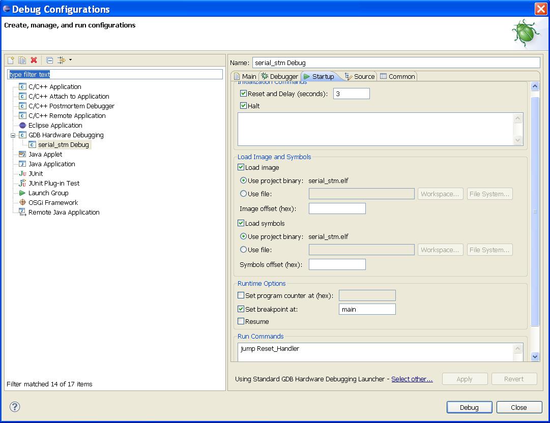

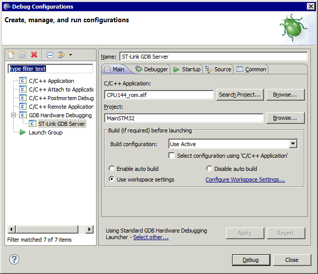

ich versuche ein  STM32F407 Eval-Board mit der eclipse-Umgebung in
Betrieb zu nehmen. Hierfür habe ich eclipse mit den entsprechenden Tools
installiert(CodeSourcery,GDB Harwaredebugging, GNU Arm)und eingerichtet.
Soweit funktioniert alles. Ich kann den Mikrocontroller über SWD
(ST-LINK GDB SERVER) bespielen, jedoch sind meine Debug Möglichkeiten
sehr eingeschränkt.

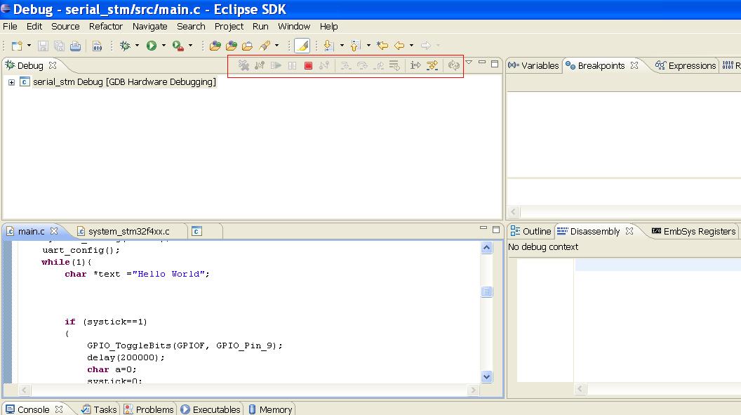

Wenn ich keinen Breakpoint gesetzt habe, habe ich keine Möglichkeit mehr
den Mikrocontroller anzuhalten, um zum Beispiel einen Weiteren zu
setzen. Wie auf dem Bild zu sehen ist "Suspend" (anhalten) nicht
möglich. Ich kann somit den Mikrocontroller nur mit vorher gesetzten
Breakpoints anhalten.
Ist es generell nicht möglich(habe vorher mit Atollic Lite gearbeitet
dort war es möglich) oder wo liegt eventuell mein Fehler?
Gruß Brause

von Markus M. (Firma: EleLa - www.elela.de) (mmvisual)
"Load Symbols" ist bei der Debug-Configuration aktiv?
von Brause_Plus (Gast)
Ja ist aktiv.
Prüfe das

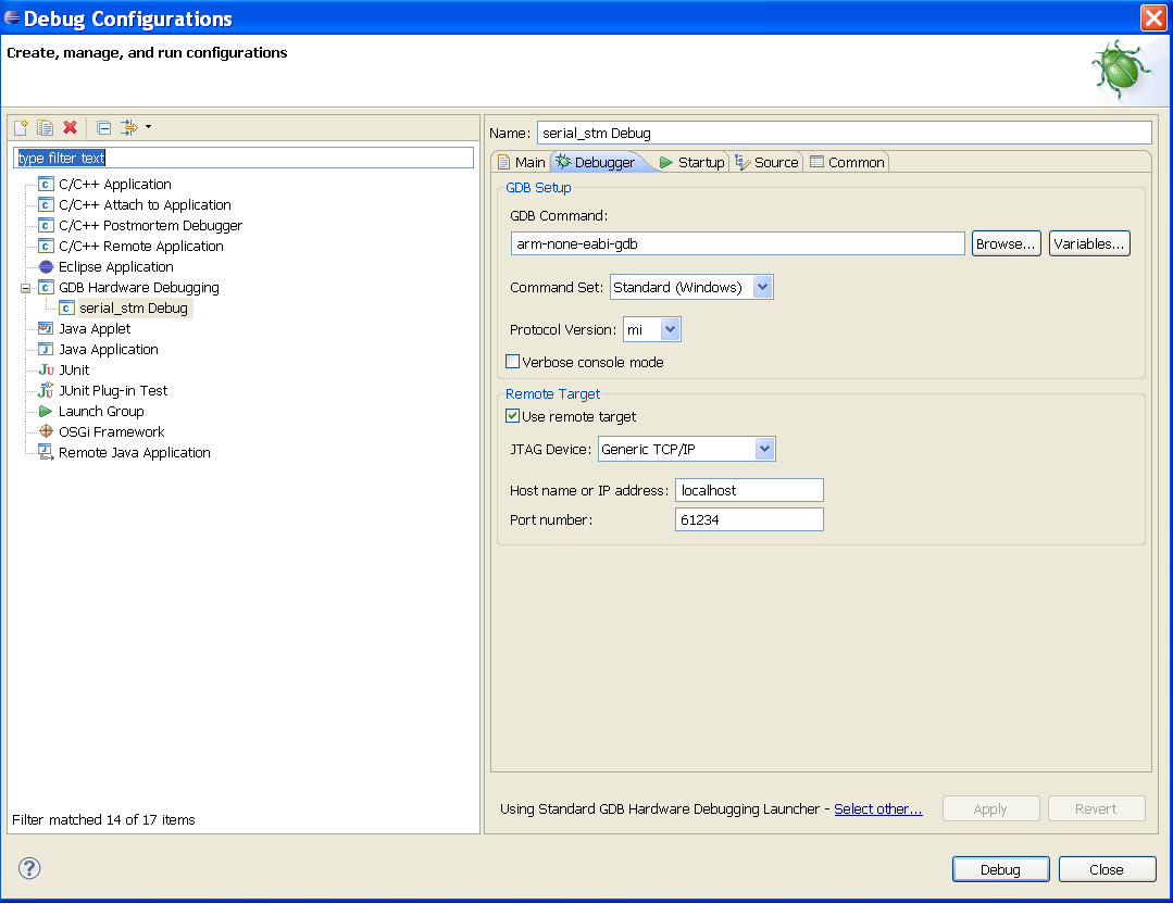

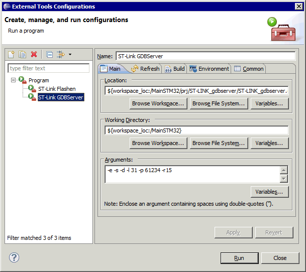

Habe es noch einmal kontrolliert die Run Commands geändert und sonst
habe ich die gleichen Einstellungen. Den GDB Server habe ich vorher
extern gestartet, aber auch wenn ich ihn in eclipse starte bringt es
keine Änderung.Leider hat sich somit noch nichts geändert. Nach dem
flashen lande ich normal bei meiner Main und sobald ich Resume klicke
habe ich keine Möglichkeit mehr den Mikrocontroller anzuhalten ohne
einen vorher gesetzten Breakpoint.

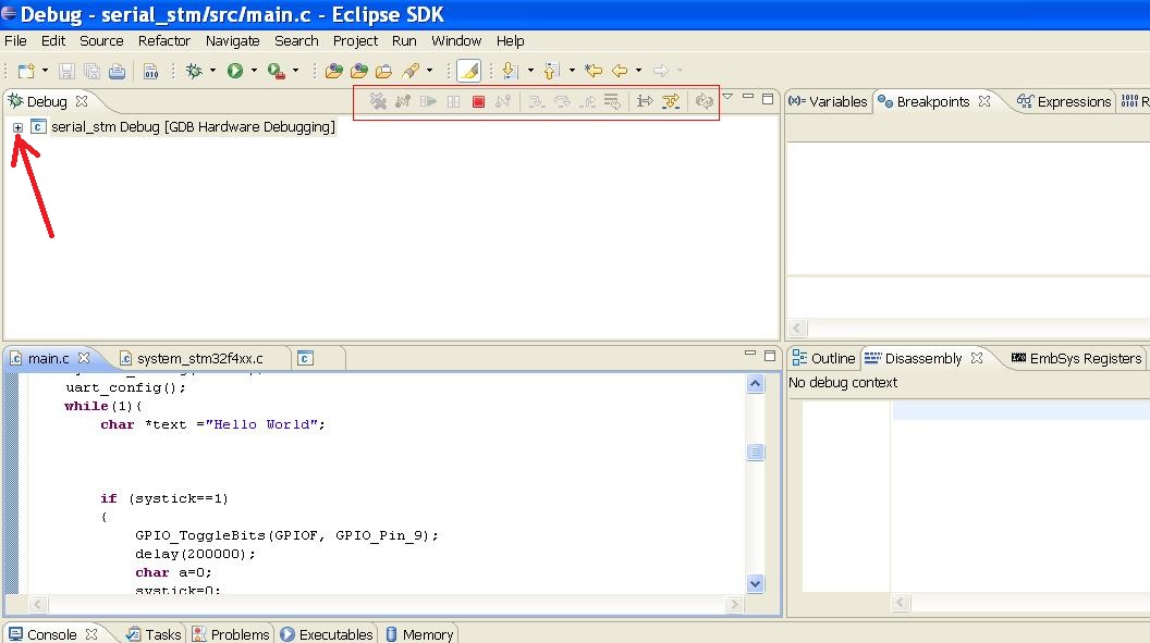

von Micha (Gast)
Hast du den ganzen Baum mal ausgeklappt und andere Elemente markiert?

von Micha (Gast)
Brause_Plus schrieb:
> Micha von welchem Baum redest du?
Siehe Anhang.
Ja das hatte ich getestet. Hatte das nur für den Screenshot zugeklappt.

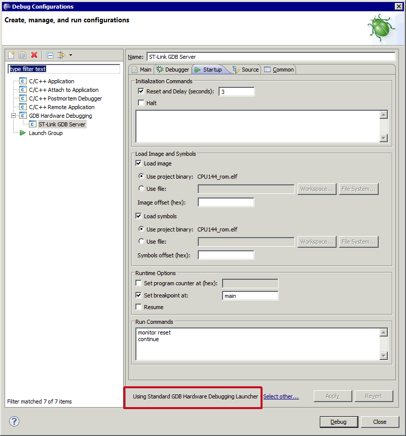

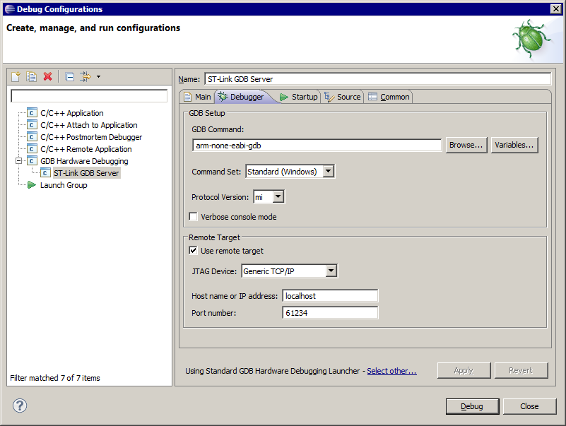

Im wesentlichen bin ich nach dieser Seite vorgegangen und zu diesem
Stand gekommen, wo ich jetzt bin ^^.
Habe jetzt eine funktionierende Installation von jemanden  darüber
installiert und habe jetzt tatsächlich auch eine Pause-Taste. Wo der
Fehler lag kann ich somit nun nicht sagen, aber danke für eure Ideen!
