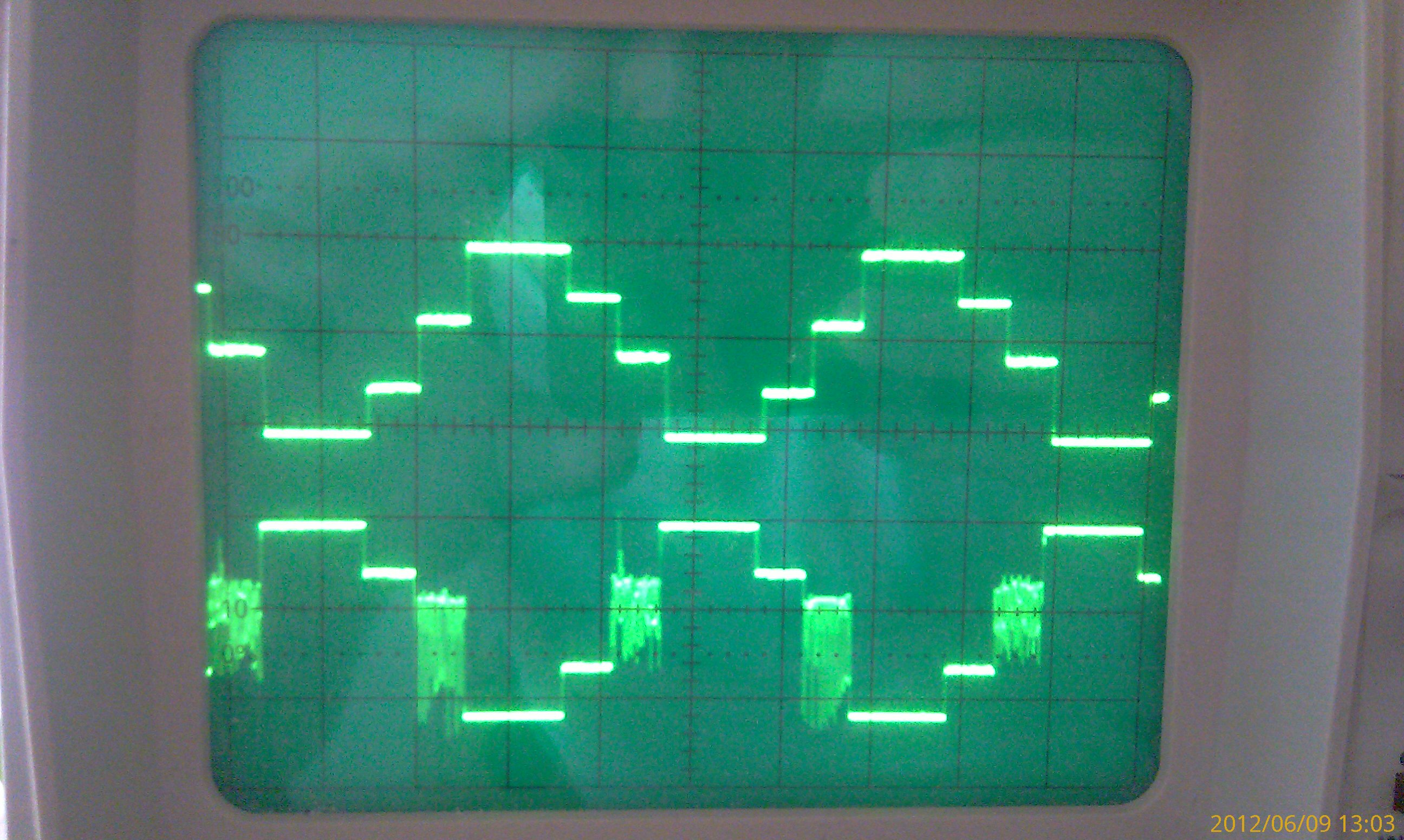

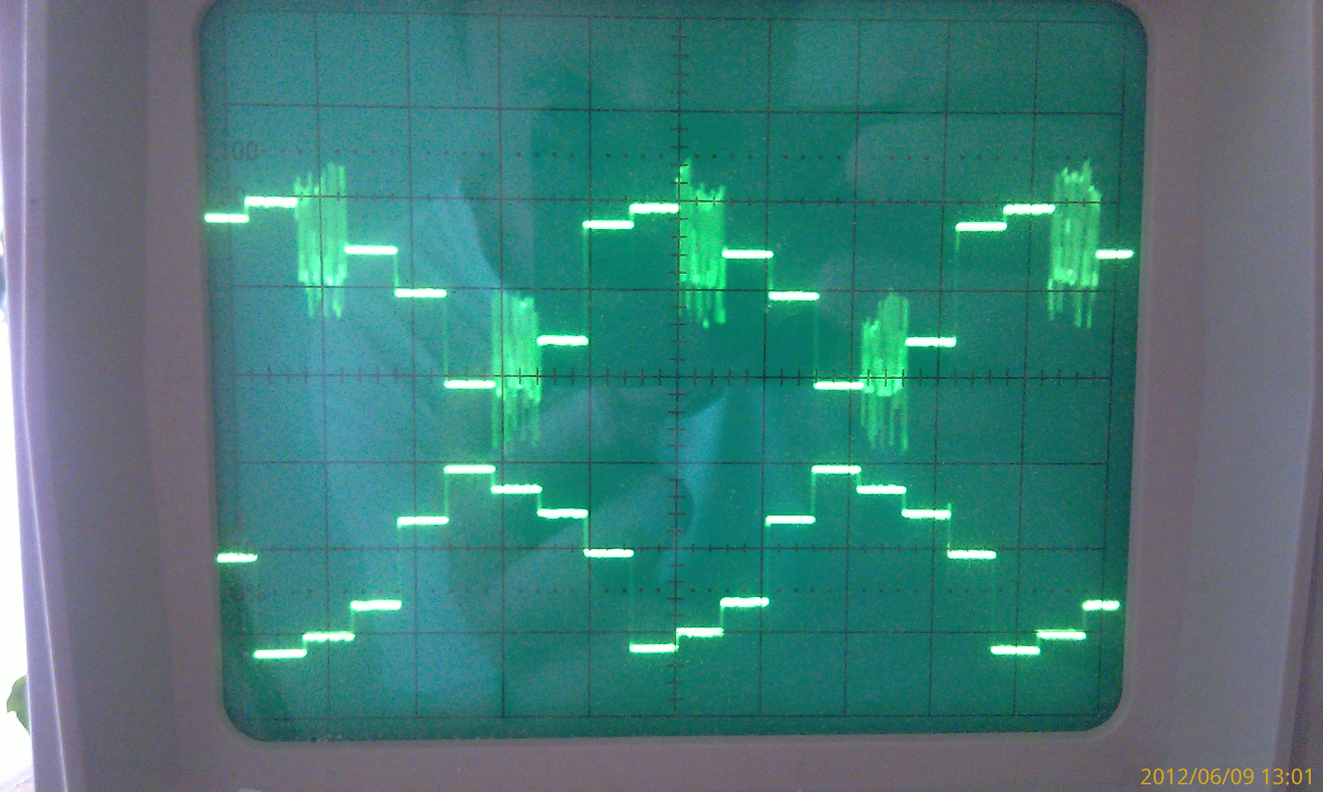

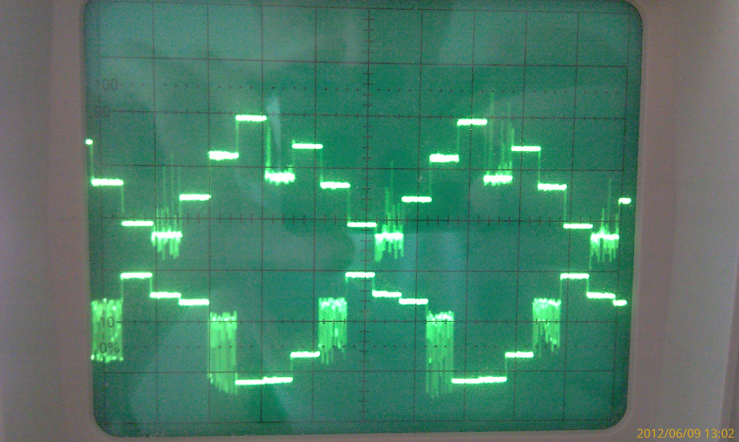

Eine weitere Diagnose mit dem Oszi brachte dann schließlich ein etwas
seltsames Verhalten aller 3(!) Steuerungen. Zur besseren Beurteilung der
Signale entschloss ich mich die M542 nicht in die Strombegrenzung zu
lassen und hab dazu 2 Widerstände in Reihe zur Motorwicklung geschaltet
(2 Microschritte/kleinster Strom). Mißt man nun den Spannungsabfall an
einem der Widerstände sollte man Rückschlüsse auf den Stromfluß
erhalten. Und siehe da, in ganz bestimmten "Stellungen" hat die
Leadshine Probleme mit dem "Halten" des Stroms/Spannung. Zur Besseren
Verdeutlichung hab ich von jeder einzelnen Steuerung die zugehörigen
Oszibildschirme fotografiert. Jede der 3 Boxen hat irgendwo einen
Fehler, die sich alle samt doch sehr ähnlich sind.
Ich hab das dann natürlich beim Lieferanten reklamiert (Sorotec). Völlig
ohne Probleme schickten die mir im Austausch 3 Neue (Toller Service, das
muß auch mal gesagt werden). Doch leider zeigen auch diese 3 das gleiche
unschöne Verhalten.
Im Anhang findet Ihr die Bilder.

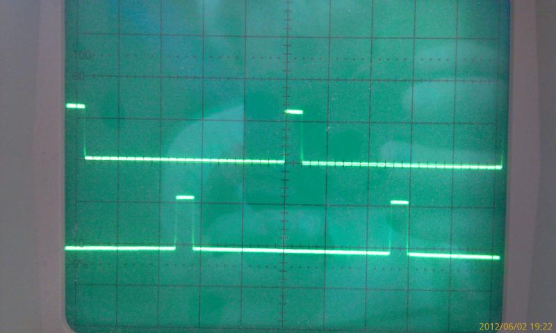

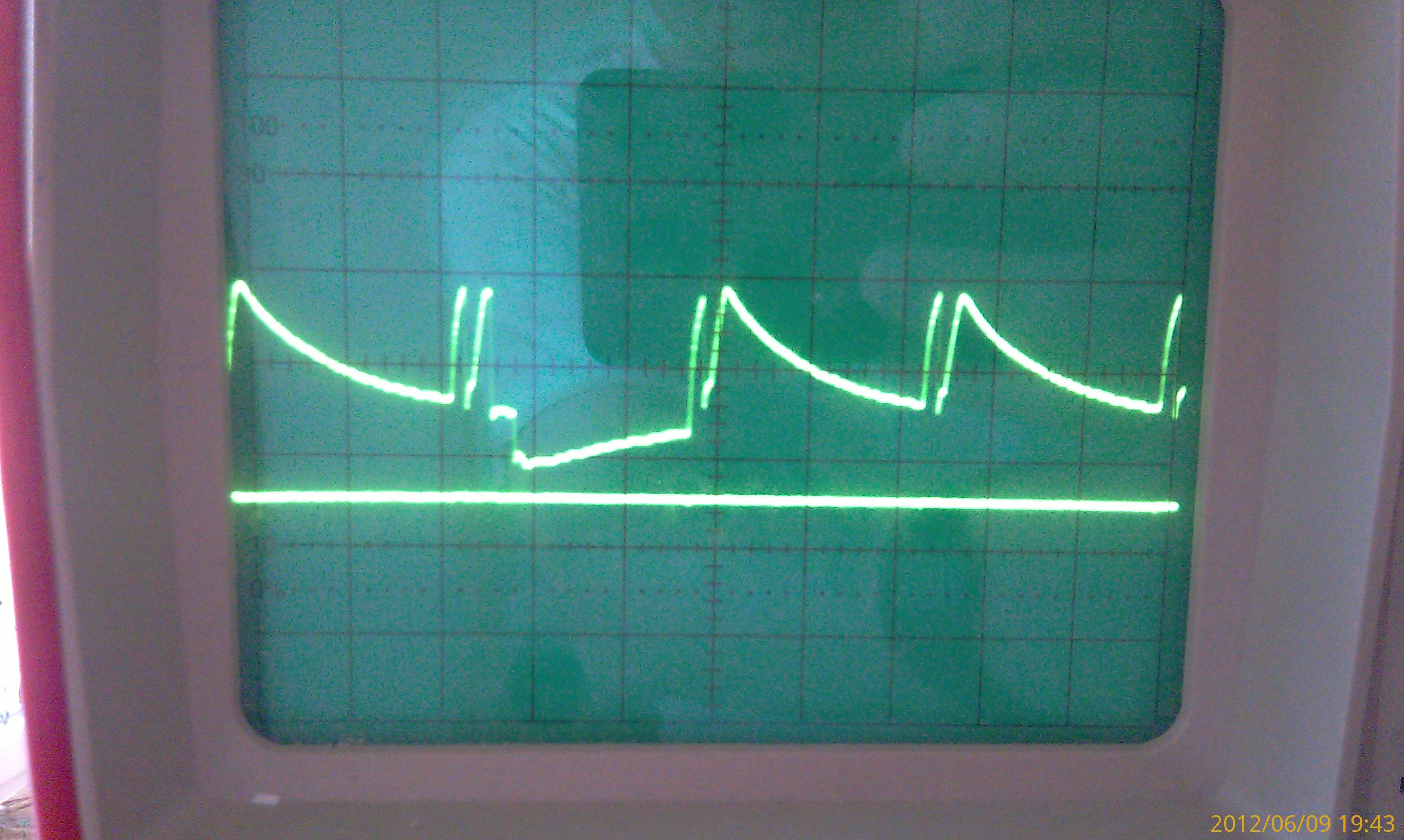

OP #2719331
Hallo Leute,
klar werden die Motoren im Stillstand in Position gehalten. Das ist doch
einer der wesentlichen Punkte einer Schrittmotorsteuerung. Und eine
Version der Strombegrenzung ist die PWM.
Seht euch mal das Bild "ok_bild_normalbetrieb.jpg" an. Da sieht man
wunderbar die Ansteuerung der Spulen mit einem kurzen H. Im Betrieb
werden die H in Anhängigkeit der Schritte länger und kürzer.
Nur jeder 5. Schritt sieht dann so wie in dem Bild
"fehler5_normalbetrieb.jpg" oder "detail2_0_2ms.jpg".
Ach und was den Motorlauf angeht: Natürlich laufen die Motore, aber der
Schritt, bei dem der Fehler auftritt, wird nicht gemacht! Stattdessen
wird er beim nächsten Schritt mitgezogen. Das merkt kein Mensch bei
laufendem Motor. In Summe wird auch kein Schritt vergessen, es sei denn,
man hört halt grad mit einem Fehlerfall auf.
Für mich steht fest: das kann nicht richtig sein.
