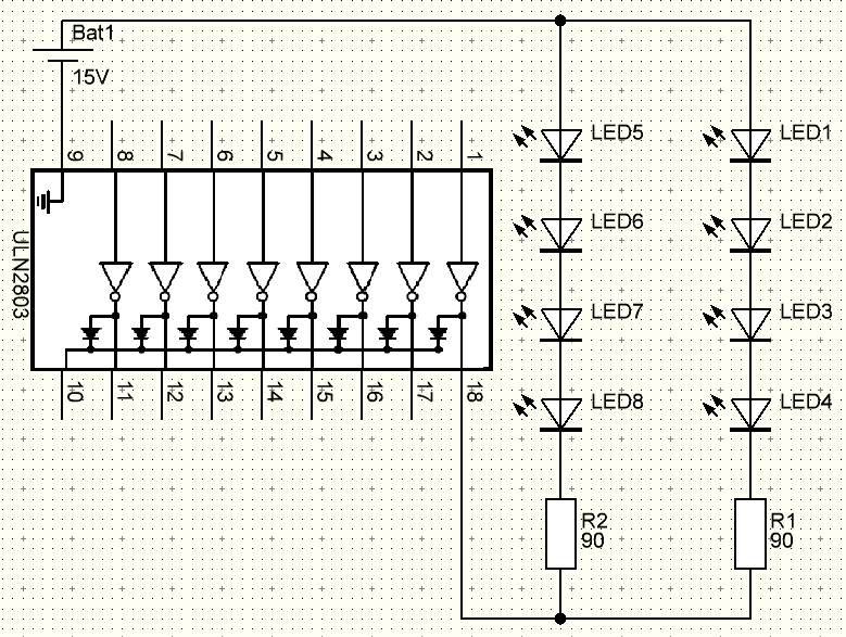

ich bin neu in der Elektrotechnik-Welt und versuche mich gerade an
etwas, im vergleich zu den Restlichen Themen hier , sehr kleinem.
Ich habe hier 8 ultrahelle weiße LEDs (5mm, klar).
Laut Datenblatt haben diese ein Forward Voltage von Typ.: 3,3V bei IF =
20mA jeweils.
Um die LEDs mit meinem xMega128(PWM zum Dimmen) zu beschalten habe ich
ein Darlingtonarray
ULN2803L welcher einen kontinuierlichen Collectorstrom von 500mA aushält
(8 x 500mA klingt für mich etwas viel aber darum geht's gerade nicht)
Als Versorgungsspannung habe ich 15V zur Verfügung.
Nun habe ich den LED-Grundlagenartikel hier auf der Seite gut studiert
und möchte daher fragen, ob ich mit folgenden Vorhaben erfolg haben
werde.
Mit den 3,3V der LEDs kann ich diese in 2x4 Reihe schalten so dass ich
nur 2 Widerstände Brauche welchen ich wie folgt berechnet habe
(15V - (4 x 3,3V)) / 0,02A = 90Ohm
Nun habe ich damit die angehängte Schaltung realisiert.
Ist diese so i.O.?
Auch wenn die Frage sehr grundlegend ist bitte ich um ein Herz für
Neulinge.
Natürlich, die darf er ja auch nicht gleichzeitig, siehe Datenblatt.
> Ist diese so i.O.?
Ja.
Vielleicht noch den minimalen LED-Strom bei geringster Akkuspannung und
höchster LED-Spannung,
und den höchsten LED-Strom bei maximaler Akkuspannung und geringster LED
Spannung ausrechnen.

@Max: Darlington-Treiber haben ca. 0.7V mehr Sättigungsspannung als
Einzeltransistoren. Für kleine Ströme wie deine 40mA nimm also lieber
einen normalen Transistor. Z.B. einen BC547 oder BC337. Alternativ einen
kleinen MOSFET wie BSS98.

An den Transistoren des ULN2803 fallen beim Betrieb noch eine Spannung
im Bereich von 1-2V ab, genauen Wert findest du im Datenblatt. Diese
Spannung musst du von den 15V ebenfalls abziehen, das sind quasi
Treiberverluste.
Entsprechend kann dein Vorwiderstand etwas kleiner gewählt werden.
Aber beherzige MaWins Vorschlag und rechne mit beiden Extremen - nachher
haben deine LEDs alle ne kleinere Flussspannung und dann reicht der
kleinere Vorwiderstand nicht mehr.
