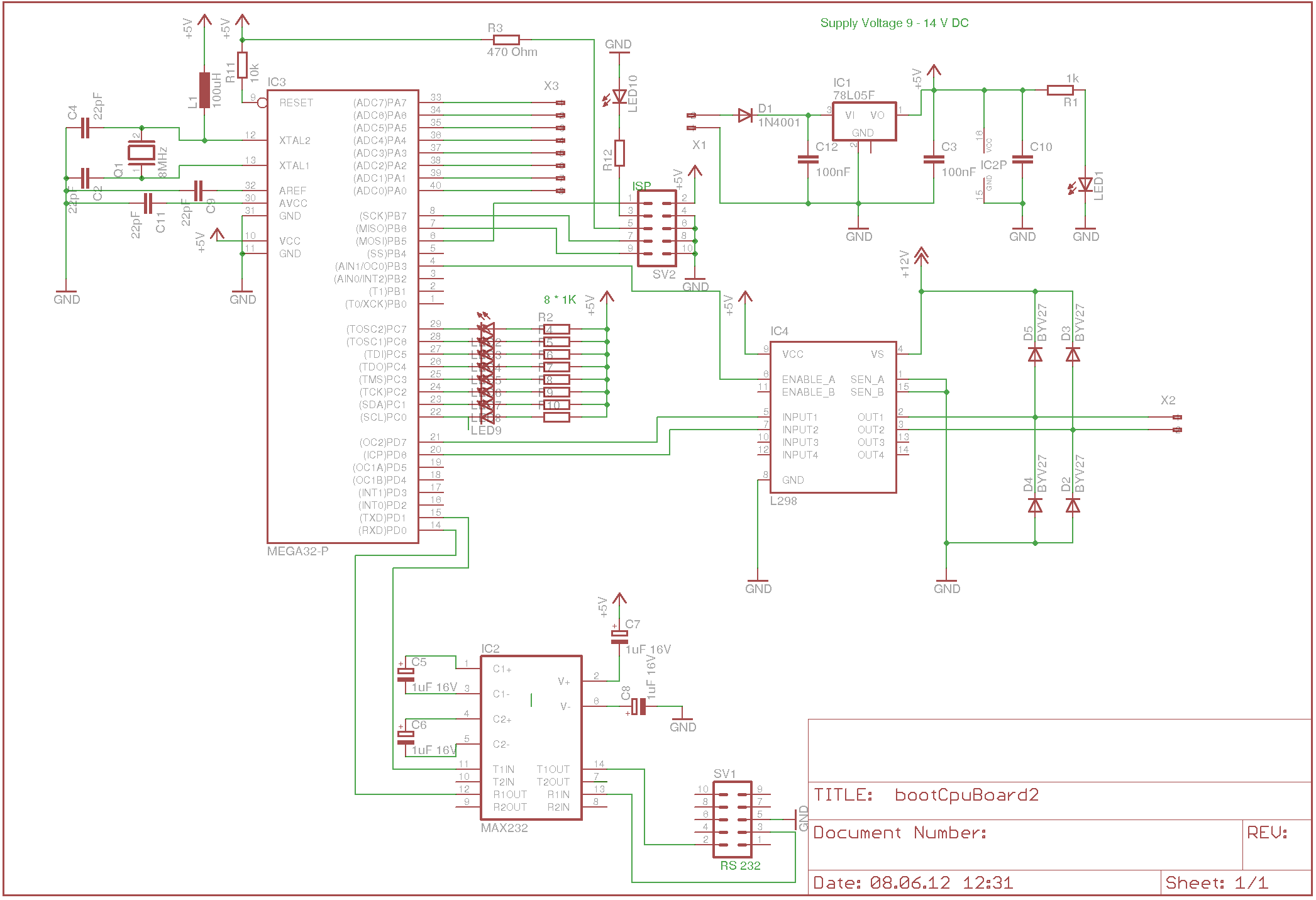

Ich habe heute mein selbst entwickeltes avr board in betrieb genommen
und musste leider feststellen das irgend etwas mit der ist schnittstelle
faul ist.
Ich habe einen atmega16 auf mein uc Board gesteckt, das uc Board mittels
Flachbandkabel mit dem 2*5 poligen isp stecker des stk500 verbunden.
sprich: vom isp des stk500 zum stk meines uc boards.
VTARGET Jumper auf dem stk500 entfernt.
stk500 eingeschaltet
uc board eingeschaltet.
Dann habe ich versucht mit avr studio, software auf den atmega16 zu
flashen.
aber avr studio konnte nicht auf den atmega16 zugreifen.
Dann habe ich den atmega16 auf das stk500 gesteckt und könnte ihn ganz
normal flashen.
Ich bin mir zu 100% sicher das der Fehler an meinem Board liegt.
Es wäre sehr nett wenn sich mal jemand den Schaltplan anschauen würde
vielleichte findet jemand den Fehler.
Ich bin Ratlos !
schaut euch bitte mal die Led am ISP Port an darf man die überhaupt dort
ran löten oder ist das vielleicht der Fehler ?
danke für eure Hilfe
Gruß gizmo
Mit DEM Fehler ist es leider nicht getan. Die ganze Schaltung ist Murks.
Reset falsch beschaltet, AVcc nicht angeschlossen, L1, was immer das
bezwecken soll, kein Stützkondensator zw. Vcc und GND, C7 und C8 falsch
rum...
Leiterbahnen aufkratzen, Fädeldraht oder gleich ganz neu machen.
