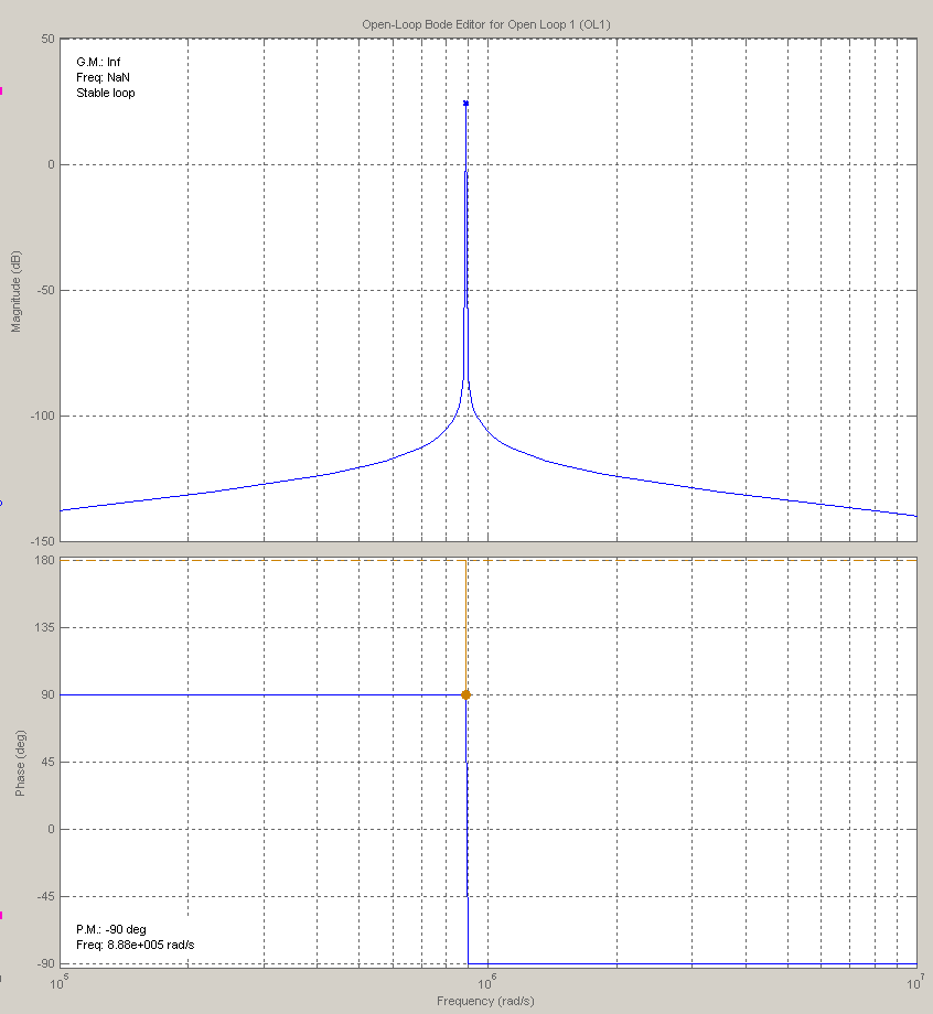

Hei zusammen,
weiß jemand vielleicht was für ein Filter oder Controller mit der
Übertragungsfunktion:
a*s/(s^2+(b*w)^4)
mit a, b Konstante und s Laplace-Faktor sowie w eine beliebige
Kreisfrequenz wie z.B w=2*PI*50(Hz)
was wichtig ist hier (b*w)^4 mit der 4. Potenz (b kann z.B. mit b=3
angenommen), möchte wissen ob diese überhaupt auf einen DSP
implementiert werden kann.
Danke vorerst für alle Antwort und Hilfe.
Franziska

w ist eine beliebige Kreisfrequenz wie z.B w=2*PI*50(Hz), für b kann
z.B. mit b=3 annehmen. ergibt sich dann:
a*s/(s^2+(b*w)^4) = a*s/(s^2+7.89e+11)
mit a eine weitere Konstante.
wahrscheinlich hab meine Frage nicht richtig gestellt, da keine
Erfahrung mit DSP hab...ich meine, mit so einem großen Wert (7.89e+11),
kann der filter/cntroller (nach der z transformation) überhaupt noch auf
einen DSP implementiert werden? ich weiß nicht genau, ob ein DSP eine
Grenze hat, wenn der Wert diese überschreiten, dann funktioniert er
nicht mehr
Grüße
Franziska

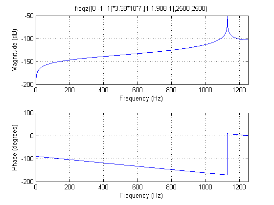

- ja genau, (b*w)^4 ist eine Konstante.
- meine Übertragungsfunktion in z-Ebene (durch matlab funktion c2d und
mit sample time Ts=1/2500[s], a=1, w=2*PI*50, b=3):
(-3.38e-007z + 3.38e-007)/(z^2 + 1.908z +1)
- kann die obige Übertragungsfunktion auf den DSP implementiert
werden?(hab wirklich keine Ahnung von DSP, muss auch nicht wirklich auf
einen DSP implementieren, aber muss sicherstellen, ob diese
implementierbar ist) z.B. auf einen 16-bit fix point DSP?(oder
wahrscheinlich andere günstige DSPs?)
danke nochmals für deine Hilfe!
Grüße
Franziska

Franziska schrieb:
> kannst du nochmal erklären, warum für
> braucht ein 64bit floating point DSP?
robident sagt ja nichts von floating point DSP.
Er sagt Dir das es eine Bibliothek in VisualDSP gibt die Code produziert
der auf 16 und 24 bit DSPs läuft un bis zu 96 bit genau rechnet!
Mit Deinen Koeffizienten (besonders +/- 3.38e-007) hast Du halt ein
Problem. Als Erklärung bzw. wenn Du nicht VisualDSP verwendest (und Du
solch einen komfortablen Compiler zur Verfügung hast):
In klassischer Zweierkomplementdarstellung interpretiert für Fix-Point
ergibt sich:
bei 16 bit -> Interpretation [1.15] signed (1 Vorkommastelle, 15
Nachkommastellen, Zahlenbereich [-1 1[ ) :  3.38e-7 => 0x0000 als
Koeffizient im DSP
bei 24 bit -> Interpretation [1.23] signed (1 Vorkommastelle, 23
Nachkommastellen, Zahlenbereich [-1 1[ ) : 3.38e-7 => 0x000002  als
Koeffizient im DSP
bei 32 bit -> Interpretation [1.31] signed (1 Vorkommastelle, 31
Nachkommastellen, Zahlenbereich [-1 1[ ) : 3.38e-7 => 0x000002D5  als
Koeffizient im DSP
Für den anderen Koeffizienten musst Du Dir auch etwas überlegen.
Entweder Du teilst die Multiplikation auf in 2*0.908 = 1.908 und
realisierst die Multiplikation als Multiplikation und Linksshift
(Achtung vor Überläufen!)
oder
Du spendierst mehr Bits vor dem Komma, das dein Zahlenbereich größer
wird
z.B. [2.30] signed Format, Zahlenbereich [-2 2[ aber 3.38e-7 =>
0x0000016A
oder
Du überlegst Dir etwas an der Filterstruktur und positionierst den Shift
an einer anderen Stelle (Bei IIR Direct form 2 nach dem Summationspunkt,
VOR der Rückkopplungsabzweigung) und normierst alle Koeffizienten
dementsprechend
Hinweis
 beziehungsweise in Deinem Fall:
mit dieser Struktur werden Deine Koeffizienten:
 und ein
Linksshift nach dem Summationspunkt, vor der Rückkopplungsabzweigung.
(Koeffizienten sind für IIR DF2 ! )
Ich hoffe das hilft Dir und verwirrt nicht.
Grüße,
Markus

Ich habe mir Dein Filter einmal in Matlab angeschaut -> siehe Anhang
(mit fs=2500Hz, verwendeter MATLAB Befehl ist der Titel von dem Plot),
bist Du Dir sicher das Du das brauchst?

mein Filter soll wie in Abbs in s- und z-Ebene aussehen.
wenn der Filter auf einen kostengünstigen DPS implementiert werden kann,
brauche den sicher.
bist du sicher der auf einen 16 bit fix point DPS implementiert werden
kann? hab noch eine einfacher version die sicher auf einen 16 bit fix
point DSP implementiert werden kann.
Grüße
Franziska
Hast Du auf Deinem z-Plane Plot gesehen das dein Filter INSTABIL ist?
Habe es mit MATLAB kontrolliert, die Pole liegen außerhalb des
Einheitskreises!
Weiters ist etwas seltsam das Du den plot fs=2500 Hz nennst aber
augenscheinlich eine andere Abtastrate hast.
Was soll denn Deine Abtastrate sein?
Weiters: Ein Filter dessen Betragsfrequenzgang ÜBER die 0dB Linie kommt
ist ungut wenn dein Eingangssignal auch bis 0dB kommen kann, falls Du
keine Extension-bits in Deinem Zahlenformat/auf Deinem DSP hast
(Clipping!!!).
Was willst Du eigentlich machen? Einen Bandpass (schmalbandige
Resonanz)?

hi Markus,
du hast recht, der Filter (oder kann man ihn genau als Resonanz
controller nennen) ist jetzt instabil, weil die Parameter noch nicht
richtig angepasst werden.
ob die Übertragungsfunktion, Plot oder Abtastrate richtig sind nicht so
wichtig in diesem Beispiel, möchte nur zeigen, auf welchen Zahlenbereich
mein Filter/Controller liegt. dann möchte nur wissen auf welchen DSP-Typ
kann er implementiert werden. Meine Aufgabe ist nur Auswertung des
Implementierungsaufwands dieses Filters/Controllers, wenn er auf einen
günstigen DSP implementiert werden kann, werde weiter untersuchen, wenn
nicht, dann werden mit ihn aufhören.
tausend dank für deine hilfe
beste Grüße!
Franziska
