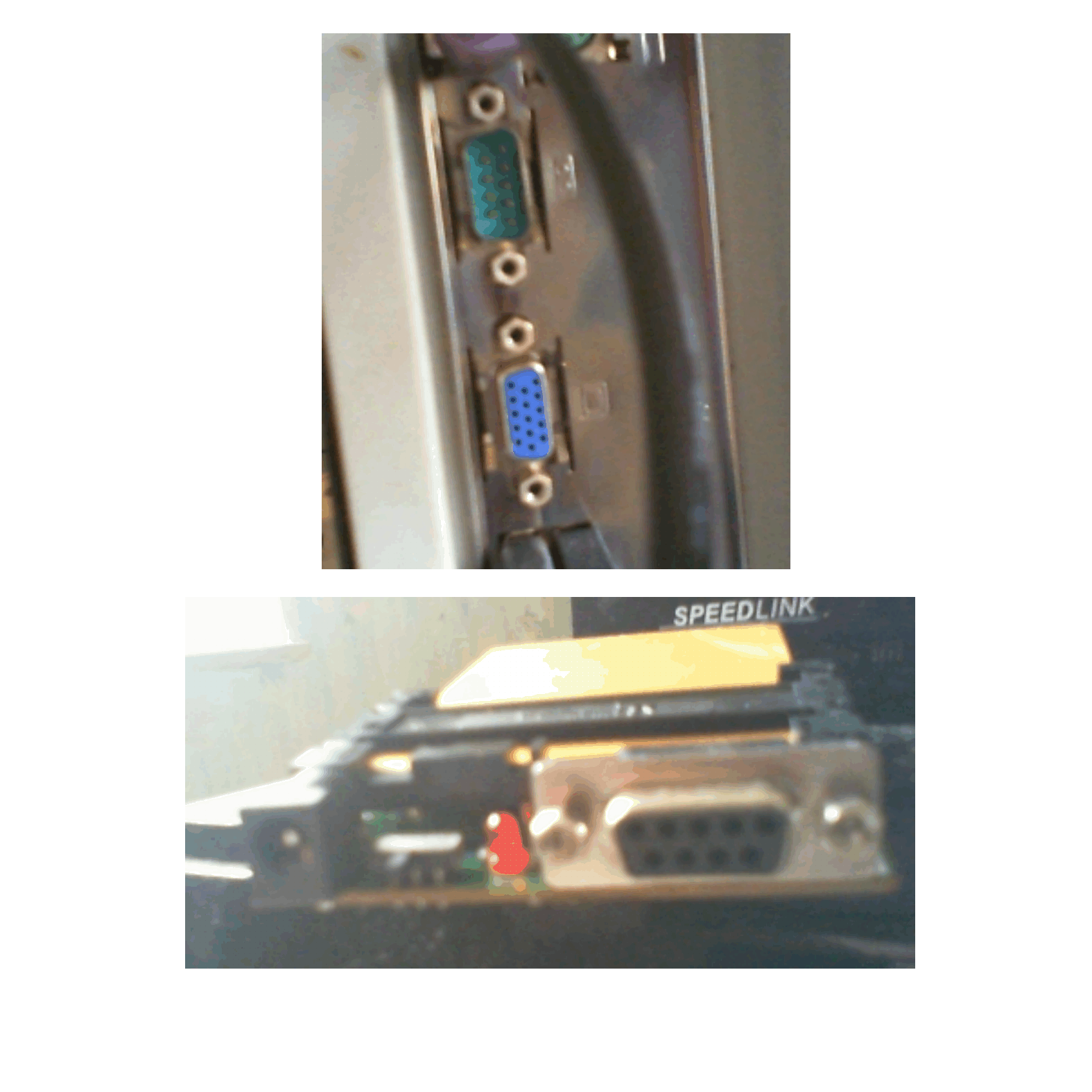

Hallo zusammen!
Ich habe diese Anschlüsse am PC,und möchte einen
Smartmouse Programme anschließen.
Welche serielles kabel brauche ich da?
Habe von einen gekrutzten kabel oder so gehört.
Hans Dieter
Persönliche Seite #2713092
Sieh Dir Deinen Programmer mal genau an. Was ist da dran? Eine 9polige
Buchse. Buchse, das ist das Ding mit den Löchern.
Und nun sieh Dir Deinen PC genauso genau an. Was ist da dran? Ein
9poliger Stecker. Stecker, das ist das Ding mit den Stiften.
Wie in anderen Situationen auch lassen sich Stifte in Löcher stecken,
was eine gewisse Kompatibilität des Systems erahnen lässt.
Also brauchst Du ein Kabel, das in beide Enden passt - und an einem halt
die Stifte hat, die in die Löcher der Buchse des Programmiergerätes
kommen, und am anderen Ende die Löcher, in die die Stifte des Steckers
des PC.

Gast #2713097
Da auf der einen Seite ein Männlein ist und auf der anderen ein Weiblein
:) brauchst du denke ich eine Verlängerung.
Ein gekreuztes benötigst du, wenn du an beiden Kabeln einen männlichen
Stecker hast.
#2713106
> des PC.
Aber ob gekreuzt oder nicht ist damit noch nicht gesagt.
Wenn sich Smartmouse an den Quasi-Standard gehalten hat, wäre nicht
gekreuzt richtig. Aber ganz sicher ist man nur, wenn man die
Pinbelegung kennt: Datenblatt oder Messen, welcher Pin der Ausgang TxD
ist.

Gast #2713120
kann es sein das du noch ein netzteil brauchst. links am Rand sieht das
so aus. Ich find deine Frage übrigens jetzt nicht so ganz verkehrt mit
dem gekreuzt oder nich aber es scheint sich wirklich um ein normales
Kabel zu handeln. das funktioniert aber nicht wie bei einer USB
verbindung mit der Erkennung. vielleicht liegt da auch der Fehler. Ist
dein Treiber für die RS232 installiert kann ja sein das die nicht
funktioniert. Überprüf auch mal die Baudraten und sonstige Protokolle

Gast #2713427
Hallo Hans-Dieter,
normalerweise (das gibts bei serieller Schnittstelle nicht :)) kreutzt
du Rxd und Txd und verbindest GND miteinander, dann sollten sich die
beiden schon verstehen können. Das ist die einfachste Variante. Danach
solltest du noch achten auf: Baudrate, Parity, Sotp-Bits, Flow-Control,
