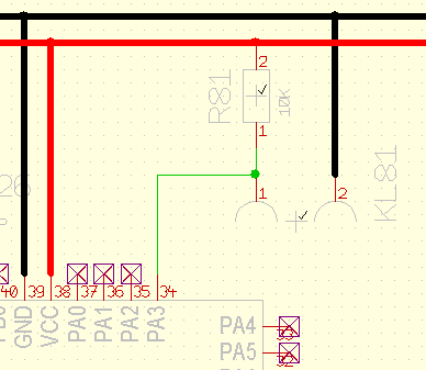

Was ich benötige:
Ein Eingang am MC soll für eine Statusübermittlung von einer anderen
Platine genutzt werden. Auf der Schaltplatine ist ein Relais. Wenn
dieses öffnet, soll ein Alarm ausgelöst werden.
Der Eingang am MC soll jetzt gegen versehentlichen Fehlanschluss
gesichert werden (230 V ~).
hat jemand eine Idee?
Vielen Dank für eure Hilfe.
Wenn nur der Öffner-Kontakt verfügbar ist, muss die Versorgungsspannung
des MC zur Abfrage dienen, galvanische Trennung findet im Relais statt
(nicht so ganz optimal, weil das ganze Kabel an der MC-Versorgung hängt
und Störungen aufnehmen kann). Oder man verwendet einen zusätzlich
DC-DC-Wandler und einen Optokoppler.
Kabelbrucherkennung ist ohne Eingriff in die Platine mit dem Relais
nicht möglich.
