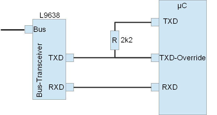

Grober Hintergrund: es geht um einen LIN-ähnlichen Bus, mit multimaster
Funktionalität. Als Kollisionsvermeidung wird CSMA/CA zum Einsatz
kommen. Einfacher: wenn ein schreibender Controller (µC1) einen
dominanten Buspegel liest, der nicht von ihm stammt soll das Senden
abgebrochen werden. Damit der Frame von dem anderen Controller (µC2)
nicht komplett vor die Hunde geht soll also der µC1 das senden sofort
einstellen und nicht noch das restliche Byte raustakten.
Sepp

von Stefan (Gast)
Du könntest vorzeitig das Stop Bit senden. Der Empfänger kann den
Abbruch dann aber nicht erkennen. Der Empfang des Bytes dauert immer
noch genau so lange, wie es vorgesehen ist und die fehlenden Bits werden
mit "1" aufgefüllt (weil das Stop-Bit 1 ist).
Nach dem Abbruch darfst Du nicht sofort das nächste Byte senden, denn
der Empfänger erkennt das Start Bit erst, wenn der Empfang des
vorherigen Bytes abgeschlossen ist (also die entsprechende Zeit
abgelaufen ist).
Andererseits könntes Du selbst auf das Senden des Stop-Bits verzichten.
Dann bestimmt der Zufall, mit welchem Wert der Empfänger die fehlenden
Bits auffüllt bzw. einen Framing Fehler (Stop-Bit hat falschen Wert)
meldet. Das ist wohl nicht so gut.
Den Framing Fehler kannst Du natürlich auch gezielt auslösen,
beispielsweise indem Du den seriellen Port deaktivierst und den TxD Pin
"manuell" auf Low setzt. Der Empfänger wird dann eine Weile auf das Stop
Bit warten, da es aber nicht kommt, einen Framing Fehler melden und das
letzte Byte verwerfen.
von Stefan (Gast)
Wenn Du den ganzen UART nicht disablen willst, dann disable nur die TxD
Leitung mit Hilfe eines externen UND Gatters.
von SeppR (Gast)
Das ganze in Hardware umzubasteln haben wir auch schon überlegt. Wenn
uns nichts anderes mehr einfällt wirds wohl auch so kommen.
Sepp

Kann man nicht während die Übertragung noch läuft die uC-Pins als
Eingänge schalten, dann dürfte der UART auch kein Stop-Bit mehr senden!?
Ich glaube schon, dass man die Übertragung entsprechend abbrechen kann.
Allerdings, wann/wie willst du prüfen, ob gerade ein anderer uC auf den
Leitungen sendet? Damit die laufende Kommunikation nicht gestört wird,
sollte dein uC VOR dem Senden prüfen, ob der Bus frei ist. Wenn man das
so hindreht, braucht man das Abbrechen aus meiner Sicht gar nicht.

von R. M. (rmax)
Falls die Hardware das erlaubt, könntest Du im Senderegister die
restlichen Bits des teilweise ausgesendeten Bytes auf den rezessiven
Wert setzen, so daß das Byte zwar zu Ende gesendet wird, aber keine
Störungen auf dem Bus mehr verursachen kann.
Wie machst Du eigentlich die Kollissionserkennung?
Falls in Hardware, liefert sie Dir doch eigentlich schon das Signal, das
Du zum hardwaremäßigen Sperren der Tx-Leitung brauchst. Falls in
Software, dürftest Du damit schon relativ nahe an einem Soft-UART sein,
so daß Du von da aus auch gleich das Senden übernehmen könntest.

von Hanno (Gast)
Das Verfahren, das auch der BMW IBus (I-Bus) benutzt, ist CSMA/CR
(http://de.wikipedia.org/wiki/Carrier_Sense_Multiple_Access/Collision_Resolution).
Hierfür kann man folgenden Lösungsansatz verwenden, falls man keinen
speziellen Transceiver-IC einsetzen kann/möchte:
1. Das Senden über den HW-USART lässt sich von Software-Seite ja nicht
mitten im Frame abbrechen. Dafür kann man aber mit minimalem HW-Aufwand
(1 I/O-Pin + 1 Widerstand) eine "Override" Leitung bauen, s. Anhang. Im
Normalbetrieb wird der Override-Pin auf Tri-State (Input ohne Pull-Up)
gestellt. Wird eine Kollision erkannt, wird der Pin auf Output + High
gelegt und "überschreibt" damit ggf. folgende dominante Bits, die über
den TXD-Pin kommen.
2. Zur Kollisionserkennung kann man einen Pin-Change-Interrupt benutzen,
den man auf die über RXD empfangenen Daten lauschen lässt. Wird durch
diesen Interrupt eine fallende Flanke (= Beginn dominantes Bit) auf der
RXD-Leitung detektiert UND der TXD-Pin liegt gleichzeitig auf High
(rezessiv) UND es ist gerade eine ausgehende Übertragung vom µC aktiv,
so ist eine Kollision aufgetreten und erkannt. In diesem Fall ist sofort
das Senden zu unterbrechen (-> TXD-Override, s.o.) und erst nach einiger
Zeit erneut zu versuchen.
Für diesen Ansatz braucht der Pin-Change-Interrupt "nur" während des
Sendens durch den µC aktiv zu sein, kann in dieser Zeit aber (bei 9600
Bit/s) mit max. 4800hz ausgelöst werden, was je nach Anwendung ggf.
nicht tolerabel ist.
