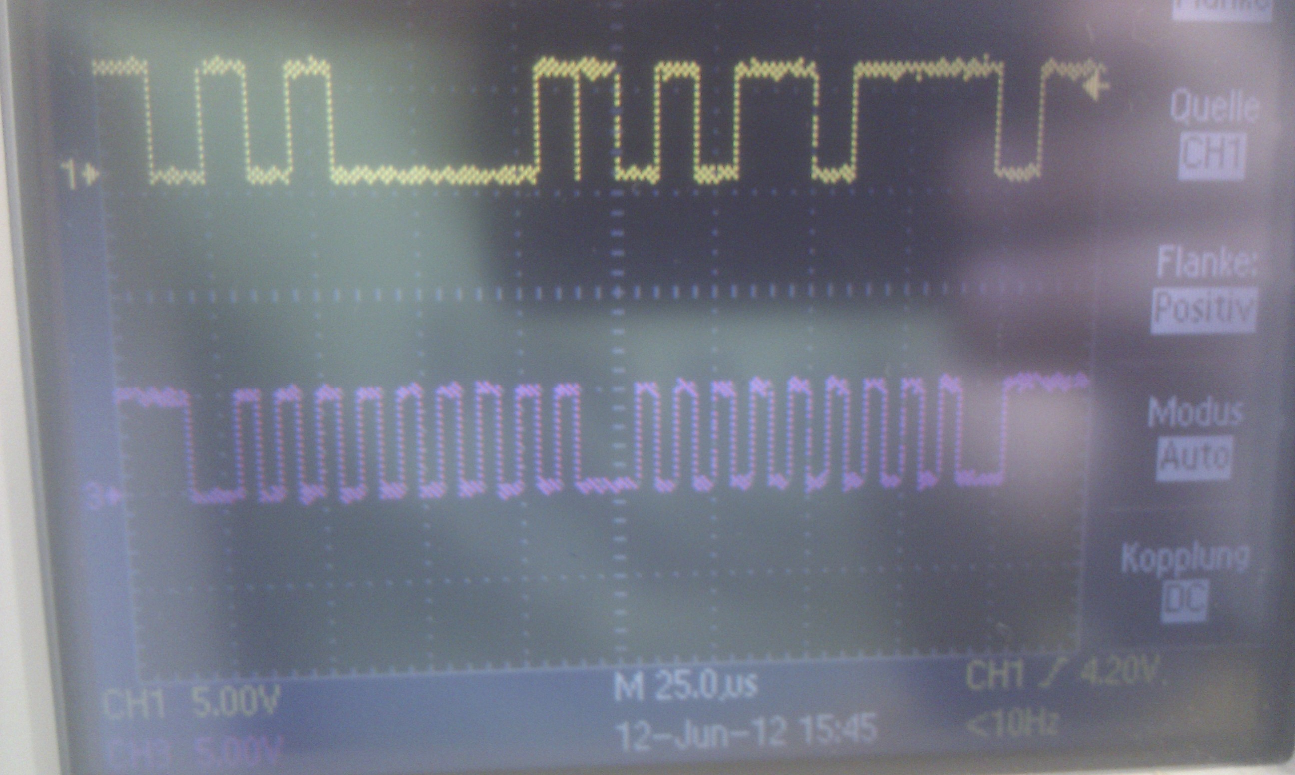

Ich nutze MPLAB mit CCS Compiler.
Ein PIC 16F886 ist der Master. Funktioniert auch soweit, kann
Startbefehl, Adresse und ein bit Daten auf den Bus senden. (siehe Foto)
Nur mit dem Slave habe ich probleme
Im ersten schritt will ich nur, das die Daten vom Master zum Slave
gesendet werden. Aber der Slave gibt keine Rückmeldung, sprich bit9
bleibt high.
Dabei müsste das doch schon alleine durch das implementieren von "#use
i2c" funktionieren, oder?
Auszug aus .h :
#use i2c(Slave,slow,sda=PIN_B1,scl=PIN_B4,force_hw,address=0xa0)
Ein auslesen soll über den #INT_SSP interrupt passieren. Aber die wird
auch erst garnicht eingeleitet.
Kennt sich jemand mit dem Thema aus, und kann mir einen Tip geben woran
es liegen könnte?
Danke, Bennz

Das komische Makro scheint seinen Dienst doch irgendwie zu verrichten.
Frequenz ist 100kHz, somit sollte die Inkompatibilität eines
100kHz-Slave zu ≥400kHz ausgeschlossen zu sein.
Falsche Adresse des Slave gewählt?
Ohne jetzt das Diagrammnnäher untersucht zu haben:
Ein Lesevorgang funktioniert übrigens meist so...
# Start
# Slave Adressieren, Schreibzugriff
# Zu lesende Adresse Schreiben
# Repeated Start
# Slave Adressieren, Lesezugriff
# Daten Raustickern soweit wie gewünscht
# Stop
Beherrscht dein Oszi da einfache Protokollanalyse?
mfg mf
