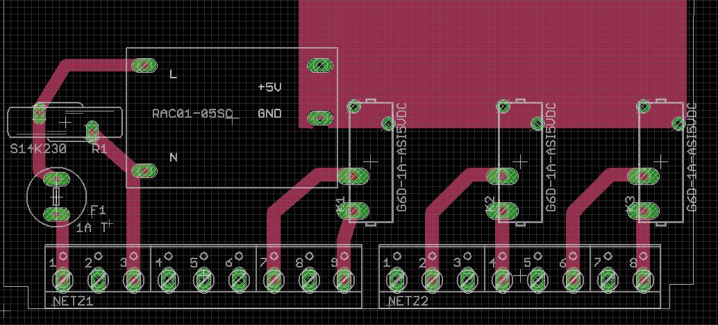

Hallo Leute,
Entwirf gerade meine erste Platine welche an Netzspannung betrieben
werden soll und eventuell auch mal durch Prüfungen durch muss.
Darum stellt sich mir die Frage, ob die Abstände von den Leiterbahnen
gross genug sind.
Die Platine wird gefertigt (mit Lötstopp) und in einem insolierten
Kunstoffgehäuse betrieben.
mfG
Kukuk
Gast #2713520
Im Prinzip kann man das so bauen, aber du gewinnst Abstand (scheinen nur
3mm zu sein statt der benötigten 4) wenn unter dem einen Kontakt der
etwas nach oben versetzt ist die Kupferfläche etwas ausgehölt wird.
Achte darauf, daß Relais oft schwere Störungen produzieren, die man mit
Snubbern auf 0.1uF/100R/1W an den Kontakten dämpfen muß - dazu wäre kein
Platz auf deiner Platine.
Grössere Lötpads an den Schraubklemmen reissen nicht so schnell ab.

@  MaWin (Gast)
Wenn er die abreißt, ist er ein Künstler. Mechanisch stark belastete
Bauteile (Kräfte, Vibrationen) werden sowieso nur mit durchkontaktierten
Platinen verwendet, dort hält die Durchkontaktierung das Bauteil, nicht
das Lötauge.
Ausserdem legt man bei so einer einfachen Platine die Leitungen meist
auf die Unterseite, im Eagle ist das Blau, Layer 16. Dann KÖNNTE man sie
auch einseitig herstellen und löten. So wie sie jetzt ist MUSS sie
zweiseitung und durchkontaktiert werden, weil man sonst nicht löten
kann.
Masseflächen sind zwar hipp und leicht gemacht, oft aber unnötig und
kontraproduktiv.
Gast #2713958
Besorg dir die Norm und leg die Abstände danach aus. Eine
allgemeingültige Aussage gibt es nicht.
Gast #2714330
Vorsicht, die Tabelle im Link gibt nur die Iso-Abstände zwischen den
netzseitigen Leitungen.
Für Isolierung zwischen Schutzkleinspannung und Netzspannung bei
SK2-Geräten muss 8mm Kriechstrecke sein, die man zur Not mit
Ausfräßungen erreichen kann.
