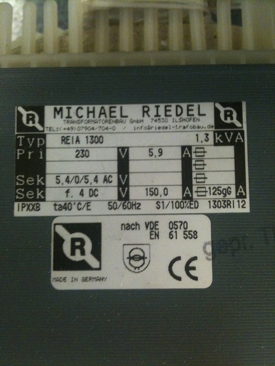

Es funktioniert wunderbar an einer normalen Glühlampe, allerdings habe
ich vor damit einen Trafo zu dimmen (Typenschild anbei).
Hierbei funktioniert es nicht, der BT138 verabschiedet sich in kürzester
Zeit. Der Trafo ist hierbei auf der Sekundärseite nicht belastet.
Ich denke es hat was mit dem Einschaltstrom zu tun, bin mir aber nicht
sicher wie ich den begrenzen kann. Oder hat es andere Gründe?

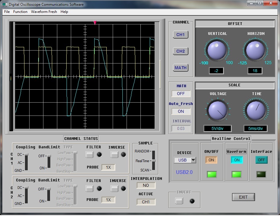

Ok, das mit der Verschiebung von spannung zu Strom leuchtet ein.
@Hans. Bei mir ist es eher anders herum. Einschalten passt ja auch vom
Schaltzeitpunkt. Sieht sehr synchron aus wie die Halbwellen
abgeschnitten werden.
