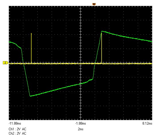

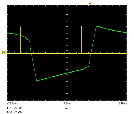

Gast #98168
so, ich habe jetzt mal das Scope an den Spannungsteiler sowie an den
Ausgang des Atmel gehangen, damit Ihr mal den Phasenanschnitt
beurteilen könnt.
Zunächst mal der Aschnitt bei 10%.
Der nächste Beitrag dann mit 100%.
cu,
ben

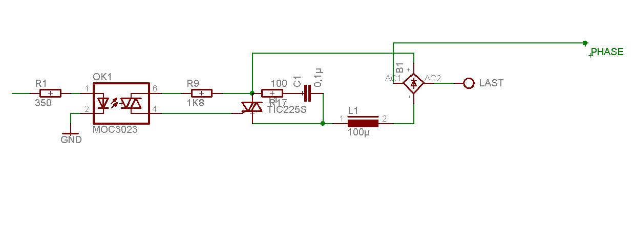

Gast #98176
Von der Phase geht es zum AC1 am Gleichrichter. Von AC2 geht es dann zur
Last und von der Last zum Nulleiter.
Die Gleichspannungsseite vom Gleichrichter kommt an den Triac oder den
Thyristor (besser da geringerer Zündstrom nötig). Jetzt fließt der
Strom in der Last immer in beiden Richtungen gleich gut (kein
Gleichanteil mehr) während der Triac nur noch Pulse in einer Polarität
abbekommt. Er erkennt keinen Unterschied zwischen Positiv und negativ
und schaltet folglich immer gleich. Trotzdem schaltet er im
Nulldurchgang des Stromes automatrisch sauber ab.
Besser wäre es, die Dimmerschaltung sekundär als PWM zu realisieren.
Dort ist sie auch besser gegen Surges aus dem Netz geschützt.
Gast #98177
Hallo Walter,
wenn ich dich richtig verstanden habe, dann müsste die Schaltung so
aussehen wie im Anhang...
Liege ich damit richtig ? Ist ja schon etwas seltsam =:-o
So ganz (vielleicht auch gar nicht) habe ich die Sache noch nicht
verstanden. Ändert sich das Dimmer-Verhalten durch den Gleichrichter,
oder kann ich die Ansteuerung so lassen wie sie ist... ?
cu,
ben

Gast #98180
Hmm, ist das evt. die Lösung ?:
Derzeit verwende ich sehr kurze Zündimpluse (im µs Bereich), so dass es
durchaus sein kann, dass der Triac bei induktiver Last eine ganze
Halbwelle auslässt, da der Stromnulldurchgang nach dem neuen Zündimplus
erfolgt und somit der Triac nicht mehr zündet.
Somit ist der Trafo ja im Sättigungsbreich....
Wenn ich nun die Zündimpluse einfach bis zum nächsten
Spannungs(!)nulldurchgang "strecke" zündet der Triac doch in jedem
Fall....
Die Frage ist nur, ob der Optokoppler das auf Dauer mitmacht?!?
cu,
ben
Gast #98181
Hallo Ben,
das mit der Nulldurchgangserkennung wurde hier im Forum schon mehrfach
diskutiert, da solltest Du noch was finden. Wenn ich die (erste)
Schaltung anschaue, wird da der Nulldurchgang über R4 am Eingang GP3
gemessen. Die Dioden D1 bis D4 bilden übrigens den
Brückengleichrichter, den Walter beschrieben hatte. Das IC ist in
dieser Schaltung ein PIC, einer der 8 Beinigen AVRs geht da auch. In
einer Elektor war mal eine entsprechende Schaltung mit einem AVR.
Der Optokoppler hat ja keine mechanischen Teile ;-) der schafft das
schon 100mal in der Sekunde...
Ciao,
Klaus
Gast #98182
Hi Klaus,
klar, die Frequenz ist für den Optokoppler ist nicht das Problem, eher
der Strom. Der MOC3023 kann auf Dauer nur 100mA vertragen; mit dem
Vorwiderstand von 1k8 liege ich bei 230V+ aber schon über 100mA.
Wäre aber schon nett, wenn das auf Dauer kein Problem darstellen würde,
da ich mir so 8 Interrupts/Halbwelle sparen kann.
cu,
ben

Gast #98186
@Ben: Ich habe verschiedene Zeiten ausprobiert. Zuerst mal 1ms (mit dem
Scope nachgemessen), dann später runter auf 0,1ms. Noch kürzer würde
denke ich gehen, aber irgendwann hatte ich es auch mal zu kurz, da
hatte der Triac nicht mehr gezündet. Klar, durch jede Verzögerung mehr
"verschenke" ich etwas an Regelbarkeit; aber mit 0,1ms klappt es bis

Gast #98187
@ Ben:
Ich möchte hier einmal 3 Punkte anführen:
1.) Laß deine Software doch alle 20ms den Spannungsnulldurchgang
messen. Per SW-Interrupt nach 10ms ist der 2.te Nulldurchgang genau
definiert.
2.) Bau ein Fenster von z.B. 9,5ms auf, in dem deine Software nicht auf
den Nulldurchgang (bzw. eine Störung) reagiert. So haben Spikes auf dem
Netz eine geringere Chance zu stören.
3.)Unterschreite einen festgelegten Phasenanschnitt nicht, so daß
sichergestellt ist, daß der 2.te Zündimpuls außerhalb des Stromfluß
liegt.

Gast #98189
Ben - mbnetmb.net schrieb: ""Hi Klaus,
Vorwiderstand von 1k8 liege ich bei 230V+ aber schon über 100mA.""
Das ist egal.
Warum?
Weil der Dauerstrom nicht zum tragen kommt.
Da der Triac in weniger als 1ms zündet, ist nur der zulässige
Impulsstrom zu beachten. Und der beträgt bei 1ms fast 1.5 A.
Deshalb sind auch 470 Ohm absolut in Ordnung.
Plus, ein gewisser Mindeststrom ist notwending, damit ein Triac auch
zuverlässig durchzündet.
Übrigens, diese MOC-Teile sind ziemlich widerstandsfähig, sollte der
Triac wirklich nicht zünden, brennt so ein kleiner 1/4 Watt-Widerstand
innert einer 1/10 Sekunde ab. Der MOC überlebte es problemlos...
Gruss
Jadeclaw.
Gast #98190
Wichtig ist, den Triac mit Impulspacketen durchzuschalten, da dieser
nicht immer zuverlässig zündet. Wie schon erwähnt, sollten nach
erfolgter Zündung eine best.Zeit keine Nulldurchgänge akzeptiert werden
(Phasenverschiebung, Spikes). Nulldurchgangserkennung mittels
Optokoppler an AC. Snubber sowieso.
SG Lumpi
