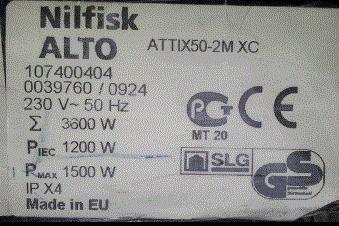

Die Absaugung hat für mich leider keine eindeutige Bezeichnung zwecks
Verbrauch und so. Deshalb habe ich hier ein Foto vom Typenschild
gemacht.

Ich finde 3600W eine ziemlich eindeutige Angabe...
Wenn du 230V-Relais/Schütze nimmst kannst du die vorhandene Netzspannung
benutzen.

soso, ein Nilfisk Sauger mit 3 Motoren .-)
Ein Eltako R100 mit 24VDC Spulenspannung schaltet 16A/3600W/1000VA.
Die XR Version schaltet sogar 25A.
Reicht wohl für Deien Gebläse.
