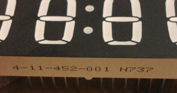

ist dieses IC bekannt? Google ist dazu mal nicht allwissend.
Beschreibung:
4 x 7Segment ( 8 8 : 8 8)
16 Pins.
Aufschrift an der Seite:
"4-11-452-001 N737"
Unter dem IC steht noch in der Ecke:
"01-452-400
2004/04/03"
Ich hoffe Ihr könnt mir weiterhelfen.
Danke und Mfg
Guido

Sieht nach 7 Segment _LED aus. Ist jetzt die Frage, ob ein Treiber IC
integriert ist. Also an 5 V 330 Ohm Widerstand und dann an einen Pin.
Dann mit GND alle Anschlüsse durchtasten. Kein Erfolg: dann Polarität
tauschen. Wenn nun eine LED leuchtet, einen der Beiden weitertasten-
Kein Erfolg, dann war es der Gemeinsame, also nächster Versuch mit dem
Anderen Anschluss. Das machst du solange, bis du alle Segmente durch
hast.
Viel Erfolg Oldmax

Mach mal ein Komplettphoto.
Nach dem, was man auf dem obigen Bild erkennen kann, ist das einfach nur
eine hundsordinäre 7-Seg LED Anzeige, die eine etwas 'spannendere'
Front-Blende drauf hat.
Selbst wenn da was drinn ist, wenn du mit 330Ohm drann gehst, machst du
nicht gleich was kaputt. Zur Not kannst du auch etwas verdunkeln und
anstatt der 330Ohm erst mal mit 1k drann gehen. Das bischen Strom wird
nicht gleich was zerschiessen. Dieses Risiko würde ich eingehen. Zumal
die Alternative zu sein scheint: Den Baustein mangels Datenblatt nicht
verwenden zu können.

Wenn ein Controller verbaut ist, wirst du es nicht schaffen, mit meinem
Vorschlag auch nur andeutungsweise ein Leuten einer LED zubekommen.
Alledings gehe ich mit den anderen konform, das dies ein einfaches Modul
mit 4 Anzeigen ist. Möglicherweise für Multiplex-Betrieb. Das erkennst
du an der Anzahl der Anschlüsse. Wie der Name schon sagt, eine 7
Segmentanzeige hat mit dem Gemeinsamen 8 Anschlüsse. 4x8 =32. Sind
weniger Anschlüsse vorhanden, dann mindestens 7 für die Segmente und 4
für die Stellen (Gemeinsame) macht 11. Wenn der Doppelpunkt auch aus
LED's besteht evtl. 1 oder 2 Anschlüsse mehr. Bis dahin ist das
Durchmessen kein Problem.

Diese Anzeigen sind z.B. in alten Radioweckern zu finden und für
Multiplexbetrieb gemacht. Alle gleichen Segmente sind parallel, und die
gemeinsamen Anoden bzw. Kathoden als weitere Anschlüsse.

So wie mhh und oldmax sagen.
4x Anode und die Segmente sind alle parallel.
Siehe Bild.
Ich seh grad ich habe die Punkte vergessen.
Oberer Punkt. Anode Pin 8 ; Kathode Pin 13
Unterer Punkt Anode Pin 6 ; Kathode Pin 13.
Pin 14 - 16 werden nicht verwendet.
