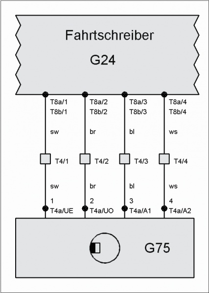

ich versuche von einem VW T4 das Tachosignal abzugreifen und aus
zuwerten. mittlerweile habe ich in einem Wiki Artikel die kabelführung
bereits gefunden
http://www.t4-wiki.de/wiki/Geber_G22_(Geschwindigkeit)
Es handelt sich bei meinem Tacho um einen mit Fahretenschreiber. Das
bild aus dem Artikel habe ich oben angefügt. Ich möchte nun rausfinden
welches Kabel die Impulse überträgt.da steht zum Fahrtenschreiber "Bei
T4 mit Fahrtschreiber sind alle 4 (!) Anschlüsse mit dem Fahrtschreiber
verbunden"
 Die Anschlüsse T4/1 bis T4/4 sind das alles Signalleitungen nur um
einen Faktor geteilt oder wie ist die Zeichnung zu verstehen.
Das Problem ist der Hallsensor gibt im ruhenden Zustand natürlich kein
Signal nur wenn es fährt. Sonst hätte ich ja ein Osszi ranhängen können.
Handoszi hab ich nicht. Ich weiss leider auch nicht was in den beiden
Boxen G22 und G75 geschieht also klar was die machen weiss ich. nur
leider nicht die Beschaltung und die genauen Spannungspegel die
herrschen. Also es wird nichts über 14V sein und nicht unter 0V soweit
weiss ich es schon.
Meine Idee wäre ein OPV LM324 zu nutzen um die Signalleitung des autos
zu entkoppeln und mit dem an einen Zählerbaustein der mir die Frequenz
runterbricht. Den Ausgang dann an ne LED und dann kann man es Blinken
sehen wenn es die Signalleitung ist bei der Fahrt. Macht das Sinn oder
habt ihr ne bessere Idee
Und offensichtlich um einen elektronischen. Da wird das Signal vom
Sensor zum Tachograph verschlüsselt übertragen, um Manipulation zu
erschweren.
Hat dein T4 kein GALA-Signal am Radioanschluss?

Flex schrieb:
> sicher mit der Verschlüsselung
Ziemlich sicher, aber du könntest ja mal das Modell deine Tachographen
nennen.
> mein auto ist von 95 gabs da sowas überhaupt. also klar gabs das aber so
> einen umstand wegen dem Tacho.
Nicht wegen des Tachos, wegen des Tachographen!
> geschrieben steht im wiki artikel es
> kommt direkt vom halsensor.
Es steckt ja auch ein Hallsensor drin, aber eben auch noch mehr.
> ja gala signal hatte ich auch gedacht hab
> nur nix gefunden wo ich es abgreifen kann
Am Radiostecker natürlich.
Welche Instrumententafel ist denn bei dir verbaut? Bei Bj.95 ist es gut
möglich, dass der Tachograph ein Signal an den Tacho liefert, das
einfach Geber G22 simuliert. Die entsprechende Leitung wird über den
Sicherungskasten geführt und kann dort leicht angezapft werden.

So mal nachgeschaut.
Leider kein Gala Signal! Dann muss ich doch die Signalleitungen für den
Tachographen auswerten. Deshalb nochmal meine Frage weiss jemand welche
Signale da fließen bzw wie ich es am besten rausfinde
