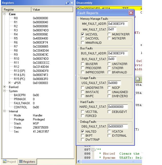

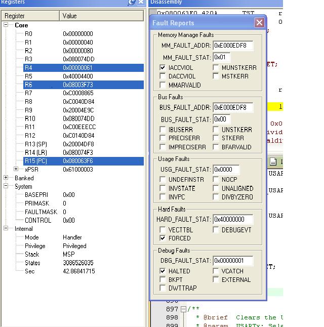

Gast #2997757
hab das gleiche Problem. Wenn meine Funktion nur kurz was berechnet, ist
es ok, wenn es aber dann mal länger was macht, gibts den Hardfault
(siehe Screenshot).

Im prinzip komme ich bis in die letzte tiefe der Funktion. Mir scheint
es halt Gefühlsmäßig bei einer Dauer von 4-5Sek. einen Überlauf zu
geben.
Leider hab ich nicht das Wissen um zu schauen ob ich irgendwo eine
Variable oder eine Datenstruktur habe, welche sich aufbläht. -> kann ich
das im Compiler/Debugger nachverfolgen?
Ich ging immer davon aus, das die Variablen und Konstanten im
Ram/Speicher vom Compiler auf die größtmögliche Speichernutzung
vor-reserviert werden.
MfG
Ersan

Selbstverständlich. Schau' einfach, wo der/die Stackpointer (PSP
und/oder MSP) im Crashfall steht/stehen.
Die Fault-Adressregister sollten darüber Auskunft geben,
an welcher Codestelle der Crash passiert.

Hallo Ersan,
schau mal noch in deine .lst Datei die der Linker anlegt. Da sind alle
Funktionen mit offset abgelegt.
Im LR steht die rücksprung Adresse, diese zeigt zumindest in die Nähe
des Fehlers. Je nach art des Fehlers genau dort hin oder ein bischen
vorher.
