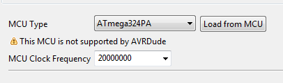

Hallo Liebe Community
Ich versuche hier einen Atmega324PA (Wichtig, A Typ!)
Mit Eclipse und WinAVR zu programmieren...
Wenn ich den Chip beim Projekt -> Properties -> AVR auswähle,
steht das dieser Typ nicht von AVRDude unterstützt wird.
Nach einigem Googlen hab ich herausgefunden dass man diesen Typ im
Avrdude.conf file bekannt geben muss... Also hab ich dies getan.
Doch auch dannach klappte es nicht. Wenn ich das File umbenenne mekert
er das er das File nicht findet. Somit habe ich also das richtige File
angepasst.
Hat jemand von euch einen Tipp wie ich hier vorgehen kann?
Danke schonmal :)

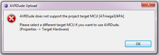

Wenn ich unter AVR den Typ bei Atmega324PA belasse und versuche zu
programmieren, dann kommt diese Meldung: (siehe bild nr1)
hier mein PA Config teil:
