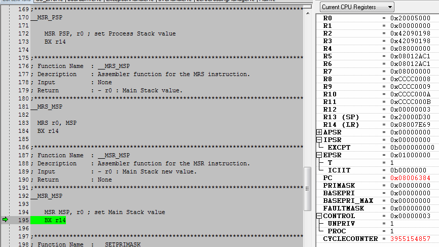

PRIMASK stand auf 1!
SVCs gehen jetzt, aber er setzt mir nicht den SP um.
Ich habe mal einen Screenshot gemacht. Nach meinem Empfinden, müsste R13
jetzt auf 0x20005000 stehen. Tuts aber nicht.
von Tester (Gast)
> Nachdem das RTOS gestartet ist, läuft die Applikation im
> unpriviligierten Modus.
Schaltest du selber in den nicht priviligierten Thread Mode um? Weil
nach Reset ist der Cortex M3 im priviligierten Mode und embOS stellt das
nicht um, ansonsten würde nichts funktionieren. Sprich alle Tasks laufem
im priviligierten Thread Mode.
von Arne (Gast)
embos stellt auf MSP/PSP Betrieb um, d.h. ich muss das System in einen
MSP-only Betrieb zwingen: im priv.Modus CONTROL[1] löschen und dann
gehts.
