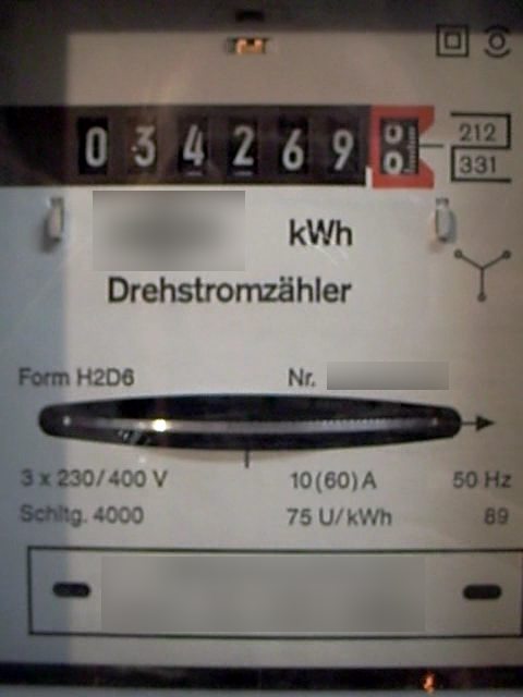

von Wernher H. (wernherhau)
Ich habe nun alle Geräte abgeschaltet bis auf den Kühlschrank und die
Tiefkühlbox. Auf der Drehscheibe des Zählers stehen in vermutlich
mm-Abständen Striche. Ich habe nun gemessen und gesehen, daß in 12,2
Sekunden 10 Striche überschritten werden, also etwa ein Zentimeter.
Was sagt uns das?
PS: Schalte ich den Strom ab in meiner Wohnung, also über den internen
Hauptschalter steht die Uhr still. Also wenn jemand abzapfen sollte -
finde ich weit hergeholt - dann intern in meiner Wohnung.
> Was sagt uns das?
Nichts. Miss, wie lange eine komplette Umdrehung dauert, und sieh Dir
an, was auf dem Zähler draufsteht -- da steht nämlich, wieviele
Umdrehungen einer kWh entsprechen.
Dies sind die Angaben auf dem Zähler.
Eben. 75 U/kWh.
Miss also, wie lange eine ganze Umdrehung dauert, multipliziere diese
Zeit mit 75 und Du weißt, in welcher Zeit Du eine kWh verbrauchst.
von Robert L. (lrlr)
der teil mit "75U/kwh" wäre der interessante...
Die Durchmesser sind genormt. Wo finde ich Normwerte?

von Frank M. (ukw) (Moderator) Benutzerseite
Super Grobi schrieb:
> Liest Du eigentlich die Antworten, oder bist Du nur ein Troll?
> Rufus hat doch alles haarklein erläutert.
Offenbar hat er keinen roten Markierungsstrich auf der Scheibe. Deshalb
versucht er wohl, über eine Messung des verstrichenen Umfangs (Zähne
zählen) herauszubekommen, wann eine Umdrehung vorüber ist.
Nur eine Vermutung von mir... aber alle seine (Nicht-)Antworten deuten
darauf hin. Komisch nur, dass er es nicht klipp und klar sagt, um solche
Unklarheiten aus der Welt zu schaffen.
