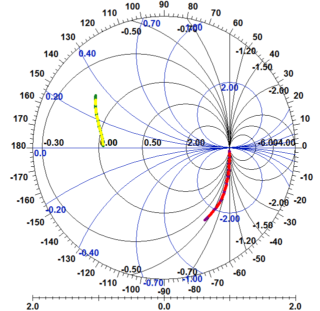

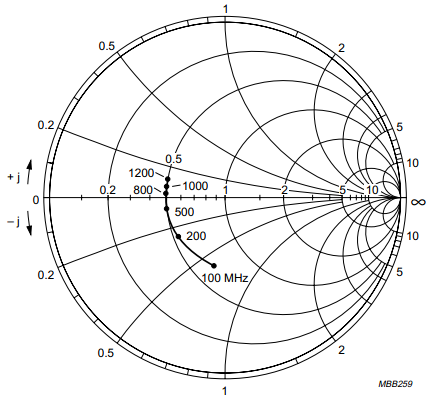

Hallo Leute,
ich versuche mit einem BRF93A einen Verstärker für ein 50 Ohm-System zu
entwickeln. Dazu habe ich mir im Ansoft Designer SV die BFR93ACH.S2P als
N-Port importiert. Dieser Betriebsmodus mit 8V und 30mA ist auch im
Datenblatt zu finden (S-Parm und Datenblatt von NXP). Nun habe ich im
Ansoft einfach den N-Port an 50 Ohm Microwave Ports gesetzt und das
Smithdiagram Analysiert. Nur stimmt das Simulierte nicht mit dem
Datenblatt über ein. Mache ich da einen Fehler? Im Grunde habe ich mich
an die Ansoft Anleitung von Kraus gehalten.
Zu den Bildern:
Farbig: simulation. S11 - gelb, S22 - rot, 0.1 - 2 GHz
SW: Datenblatt auszug für S11
Ich hoffe ihr könnt mir helfen.
Vielen Dank im Vorraus

OP #2717107
Bodo M. schrieb:
> Vielleicht
> kannst Du uns hier noch das eine oder andere Bild mit den eingegebenen
> Daten einstellen.
Also, im Prinzip habe ich in einem neuen Sheet einfach oben auf "N-Port"
geklickt, da ein S-Parameter File reingeladen und auf "Common Ground"
Gestellt. Dem Bauteil dann einen Namen verpasst und vorn sowie hinten
mit einem 50 Ohm Microwave Port abgeschlossen. Danach eine
SWEEP-Analysis durchlaufen lassen und die S11 sowie S22 geplottet.
Ansonsten wurde nichts verändert oder sonstwie von den Default-Werten
verstellt.
Ist er nicht! Im Datenblatt steht 'Common emitter input ...' das ist
eine andere Schaltung als die 'Common Base' der xxxACH.S2P Daten.

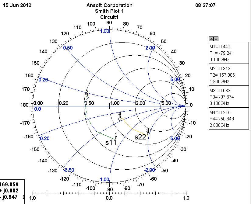

#2717289
Du liegst mit deinen Kurven ja schon außerhalb des eigentlichen
Smith-Charts (der Kreis, der links an 0.00 vorbeiläuft), das wäre ein
Reflektionsfaktor > 1 - das kann mit passiven Abschlüssen nicht sein.
Ich komme zwar arbeitstechnisch ebenfalls eher von der Konkurrenz
(Agilent ADS), aber im Studium haben wir damals auch mit Ansoft
"gearbeitet". Habe es daher mal schnell zusammengeklickt um auch zu
sehen, wie viel davon noch hängengeblieben ist ;)
- 2-Port eingefügt
- Pfad zum S2P-File eingegeben
- 50 Ohm-Abschlüsse drangepackt
- Simuliert
Bei mir sieht das ganze so aus (siehe Bild), das deckt sich mit dem
Datasheet. Eventuell noch ein Fehler bei dir? Habe mal mein Projektfile
angehangen.
#2717292
michael_ng schrieb:
Tatsächlich - ich habe in meiner Simulation die BFR93AH.S2P benutzt, das
ist das passende File zum Smith-Chart im Datenblatt.
OP #2717345
thats it ;) Vielen Vielen Dank, manchmal sieht man den Wald vor lauter
Bäumen nicht mehr.
Nun muss ich nur noch sehen wie ich Eingang UND Ausgang angepasst
bekomme. Im Moment stehe ich vor dem Problem dass sich die Anpassung
verschiebt wenn ich den 2ten Port anpasse. Könnt ihr mir vllt. hierzu
noch einen Tipp geben?
