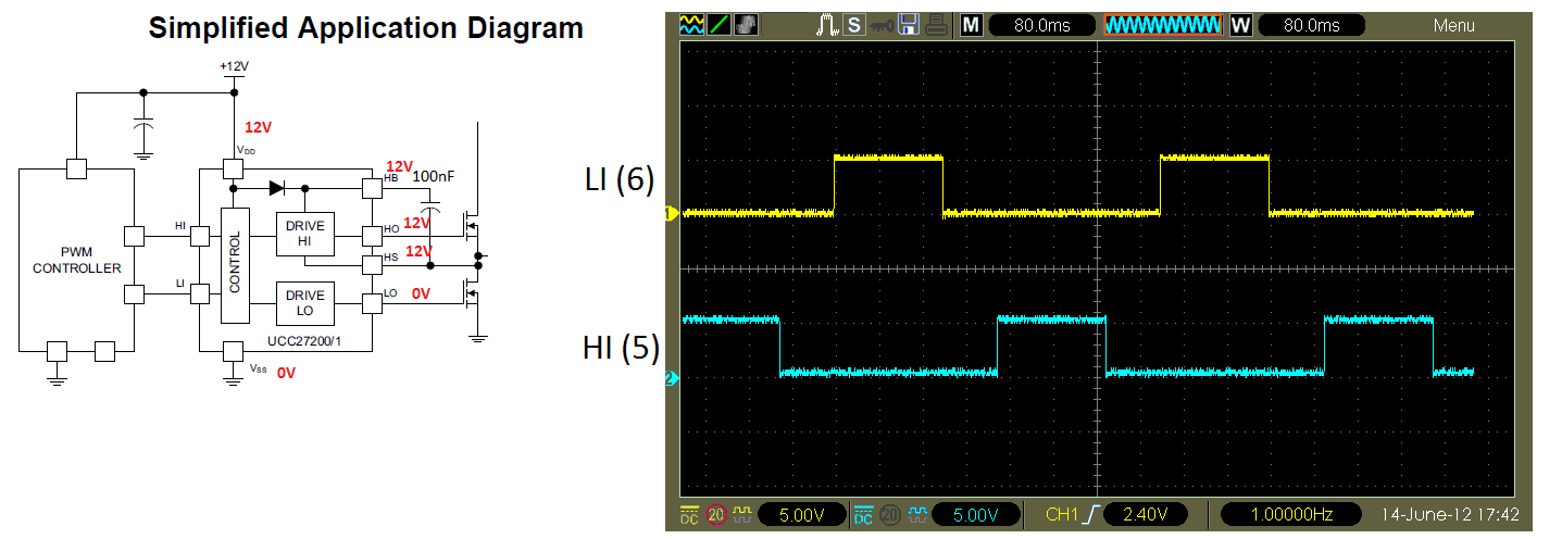

Ich versuche hier eine Mosfet Halfbridge bestehend aus zwei N-Chanel
Fets
mittels eines Treibers anzusteuern.
Verwendeter Treiber ist dieser hier:
http://www.ti.com/lit/ds/symlink/ucc27200.pdf
Anbei habe ich ein Bild mit meinen gemessenen Werten.
Leider schaltet der Treiber seine Ausgänge nie um.
Diese bleiben immer auf 12V (HO-3) bzw. 0V (LO-8)
Hat jemand von euch eine Idee woran das liegen könnte?
Die Verdrahtung ist korrekt. Habe ich mehrmals geprüft.
Danke schonmal

woher stammt das Oszilloskopbild? Hast du die Schaltung 1:1 so
aufgebaut, wie links im Bild gezeigt?

Hallo
Ja die Schaltung ist genau so aufgebaut.
Das Bild stammt von einer echten Messung

hast du den treiber mal ohne die fets getestet? also ohne last?
von C. H. (hedie)
Hallo Klaus
Habe ich gerade mal ausprobiert.
Leider immer noch das selbe.

der UCC27200 hat laut Datenblatt bei 12V Versorgung eine "Input rising
threshold" von 5,8V .. 8V. Deine 5V-Pulse am Eingang wertet dieser
Baustein alle als low-Pegel, deshalb schaltet nichts an seinem Ausgang.
Wenn du diesen Treiber mit 5V-Pulsen aus dem µC ansteuern willst,
brauchst du den UCC27201.
schöne Grüße
Achim

von C. H. (hedie)
> schöne Grüße
> Achim
misst misst missst, missssssst..... Du hast ja sowas von recht :)
Wie konnte ich das nur übersehen. Ich habe immer für den 27201 geschaut.
Ach das ist so ärgerlich.
Nunja kann man nicht ändern...
Danke vielmals... ich werde nun gleich mal ein paar Änderungen
vornehmen. :)
Wenns geht bzw auch wenns nicht geht werde ich wieder berichten. Danke!

bitte helft mir. MfG Nico.
von Axel R. (Gast)
niko schrieb:
> Die Frage ist nun wenn T3 aus ist und
> die Diode von T4 leitet, ob sich während dessen der
> Bootstrap-Kondensator Cb für den Schalter T3 auflädt?
Wenn Sie denn leitet, dann wohl. Der strom fliesst von den 12V über die
Diode im IC, lädt den Kondensator über die leitende Diode auf. Kanst Dir
ja mitm roten Faserschreiber den Weg abzeichnen...
Eigentlich ists so gedacht, das sich der C dann auflädt, wenn der untere
Transistor leitet. Aber die leitende Diode tuts eben auch ;) Sie bildet
den Rückweg für den Motorstrom und gleichzeitig als ektronischer
Schalter für den Aufladestrom des Bootstrapkondensators. Soweit...
Gruß in die Runde
Axelr.
von niko (Gast)
Hallo.
@ Axel: Danke für die schnelle Antwort.
Hat jemand damit Erfahrung, wieviel Strom (Spannung, Leistung) die
Treiber UCC27201 benötigen? Bei mir springt irgendwie die Stromsicherung
der Versorgungsspannungsquelle an sobald ich veruche die Treiber mit
einem Steuersignal zu betreiben. Die Spannungsquelle kann maximal 2 A.
