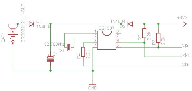

Für was ist der Kodensator im Schaltplan?
Gast #2716774
Er stabilisiert die Stromversorgung, damit sie bei Lastspitzen nicht
einbricht. Die verwendete Knopfzelle hat nämlich einen recht hohen
Innenwiderstand.
Gast #2716800
> Innenwiderstand.
auch. Ausserdem ermöglicht es die Batterie zu wechseln, ohne dass der
RTC die Zeit vergisst.
Gast #2717042
> Innenwiderstand.
Über die Diode D2 gibt es eine weitere Versorgung. Dafür ist der
Pufferkondensator. Bei reinem Batteriebetrieb wäre er nicht nötig.
Gast #2717111
Bringt es eigentlich was, wenn man einer Batterie einen größeren Elko
parallel schaltet?
Ich meine jetzt, kann man die Batterie dadurch mehr entladen, weil der
steigende Innenwiderstand bei Entladung durch den Elko etwas kompensiert
wird? (Pulsströme, die sonst evtl früher zum BrownOut führen würden)
#2717347
Wenn der Innenwiderstand der Batterie steigt, dann hilft der C gegen
Pulsströme (aber nicht gegen Dauerströme). Größere C's helfen auch mal
gegen längere Pulse, aber es wird nicht viel bringen, jetzt sinnlos
große C's zu implantieren, denn damit steigen auch deren Restströme, und
damit wird die Knopfzelle permanent entladen, ohne daß überhaupt eine
Verbraucherschaltung dranhängen muß.
