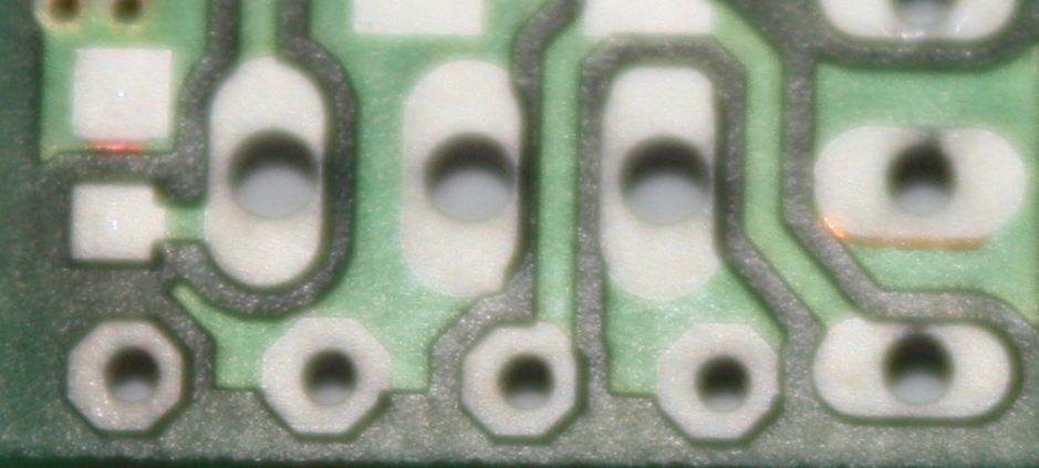

Ich hab mir Ausnahmsweise Mal eine Kleinserie Platinen beim PCB-Pool
machen lassen, da ich den Stencil dafür benötigte weil ein QFN drauf
musste und so der Preis attraktiv war.
Sonst bestelle ich normalerweise woanders (grössere Strukturen mit
HAL-Oberfläche).
Deshalb haben mich folgende Punkte verwundert:
1.) Wie genau ist der Ablauf bei der Herstellung, dass man nachher noch
blankes Kupfer sehen kann? Die Platinen wurden chemisch verzinnt. Ich
habe immer gedacht, dass das nach dem Stopplack einfach in ein Bad
kommt, und somit dann alle freien Flächen automatisch verzinnt werden.
Man kann jedoch noch blankes Kupfer erkennen. Siehe Photo. Machen die
extra eine Maske für's Verzinnen???
2.) Ich kenn mich da beim PCB-Pool nicht aus: Ist es dort normal, dass
die Platinen einfach alle zusammen lose in einem Beutel geliefert
werden, weder vakuumverpackt, noch mit einem Silikonbeutel?
Edit:
Sorry für das schlechte Bild. Aber ist ziemlich schwierig so nahe zu
fotografieren...

OP #2717488

Ähm, das habe ich eigentlich gar nicht gemeint. Lol. Ich meinte nur, wie
der Ablauf denn genau ist (nicht die Genauigkeit des Ablaufs), dass es
freies Kupfer geben kann, bei chemisch Zinn.
Das hat mich eben etwas verwundert, da ich das nicht erwartet hätte.
Gast #2717494
> dass man nachher noch blankes Kupfer sehen kann?
Galvanisch verzinnen, danach mechanisch blank bürsten,
dabei sind bei deiner Platine an 2 Stellen nicht besondern
gut haftende Lötstopmaskenstückchen mit abgegangen,
und haben das nicht verzinnte Kupfer wieder freigelegt.

OP #2717495

OP #2717499
Ahh, vielen Dank. Das ist eine plausible Erklärung!

#2717558
Galvanisch verzinnen?? Du meinst ch.Zinn.
Galvanik benötigt eine durchgehende, leitfähige Oberfläche, bei einer
fertig strukturierten (geätzen) LP ist das nicht mehr gegeben.
"Mech.Blankbürsten" geht auch nicht, da ch.Zinn 1-2µm stark ist und der
Lötstop irgendwo zw.16-40µm dick ist.
@Hui Bui:
Ich vermute, da ist beim Transport der LPs was abgeplatzt. Sind diese
Stellen überall auf der gleichen Position?
Gruss Uwe

OP #2717645
Uwe N. schrieb:
> @Hui Bui:
Hab mir Mal ein paar angesehen. Ist glaube tatsächlich, dass dort die
Stoppmaske abgeplatzt ist. Denn einige Boards haben gar nichts, bei
einigen sind nur gewisse Stellen betroffen, und dann sieht das
freistehende Kupfer auch anders aus, etc.
Es scheint einfach gewisse Stellen auf der Platine zu geben, wo das
gehäuft auftritt, aber ob es auftritt scheint dann doch zufällig
verteilt...
@Christian: Vielen Dank!
Edit:
Hab mir nun Mal einige unter dem Mikroskop angeschaut, und sieht
tatsächlich so aus als ob die Stoppmaske da weggebrochen ist. Es ist
jeweils eine unscharfe Bruchkante zu sehen.
Ok, damit wär für mich das Rätsel also gelöst.

Christian Klippel schrieb:
> Sicher mit der Reihenfolge? Ich kenne das so das nach dem leitfähig
> machen der Lochwände erstmal die Galvanik kommt und dann der Rest. Sonst
> wären ja auch z.B. die Restringe um die Pads und Vias deutlich höher als > der
Rest der Kupferschicht.
Das stimmt schon so.
bei 35µm Enddicke nimmt man ein Basismaterial mit 2x 18µm Cu. das wird
durch die Reinigungsprozesse und die Herstellertoleranz vor der Galvanik
nur noch um die 14µm dick sein. Dann kommt der Film, dieser wird
auflaminiert und danach wird belichtet und entwickelt. Dabei bleibt
alles, was kein Leiterzug ist mit Resist bedeckt. Nun hat man die 14µm
Grund Cu auf der kompletten Platine und schickt diese in die Galvanik.
Um 20µm Wandstärke in den Bohrungen zu erziehlen muss man aussen mehr
als 20µm Abscheiden. So kommt es, daß die Platinen am Ende bis zu 50µm
Cu haben.
Nach der Kupfergalvanik kommt eine Zinngalvanik. diese Diehnt nur als
Ätzresist. Anschließend wird der Film entfernt und das grund Cu (die
14µm) abgeätzt. Anschließend wird das Zinn wieder entfernt, wie gesagt,
darauf kann man nicht löten.
Das ist die Standartform. Vorteil ist: ich muss nur das Galvanisch
aufbauen, was später auch gebraucht wird und es muss nur das dünne Grund
Cu weggeätzt werden.
Abweichend hierzu gibt es noch das Tenting Verfahren. Hierbei wird alles
komplett galvanisiert und danach kommt die Strukturierung. Der Vorteil
davon ist, es ergibt eine Gleichmäßigere Oberfläche. Bei dem o.g.
Verfahren gibt es Probleme, wenn man große Flächen und nur vereinzelt
sehr dünne Leiterzüge hat. Die Galvanik arbeitet dann ungleichmäßig.
Innenlagen werden üblicherweise im Tenting verfahren hergestellt, auch
Impedanzkontrollierte Außenlagen.
Tenting heisst es deshalb, weil dabei die Löcher mit Resist abgedeckt
werden. dies geht jedoch nur bis zu bestimmten Loch / Schlitzgrößen
bevor der Film reisst. Durch den höheren Einsatz an Material ist dieser
Weg teurer.
Gast #2718047
Christian schrieb:
> sehr unwahrscheinlich, da galvanisches Zinn sich nahezu nicht
> löten lässt.
Richtig, ich meinte eigentlich nur verzinnen,
und hatte nur noch in Erinnerung daß Hui Bu im Originalbeitrag
kein HAL hot air levelling Zinn angab
"Die Platinen wurden chemisch verzinnt"
und hab dann aus dem Kopf galvanisch statt chemisch geschrieben.
Der Schritt des Bürstens ist wohl immer fällig.
