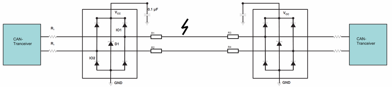

also Danke nochmal für die Erklärungen. Jetzt habe ich noch ein paar
Fragen zum Aufbau. Viele Beispielschaltung die man findet verwenden
keinen Begrenzungswiderstand, wahrscheinlich deshalb weil nur mit diesen
kurzen Impulsen(8/20µS, 10/1000µS...) gerechnet wird und die Dioden
diesen ja aushalten sollten. Es wird empfohlen die Leiterbahnen für die
Dioden für einen Strom von 15-30A auszulegen.
Wäre ein Begrenzungswiderstand hier kontroproduktiv. Könnte mir
vorstellen, das dadurch nicht genug Energie abfließen kann und die
Spannung dann zu stark anwächst und dann der Widerstand evtl.
durchschlägt. Allerdings habe ich auch schon Surge Impulse Widerstände
gefunden?
